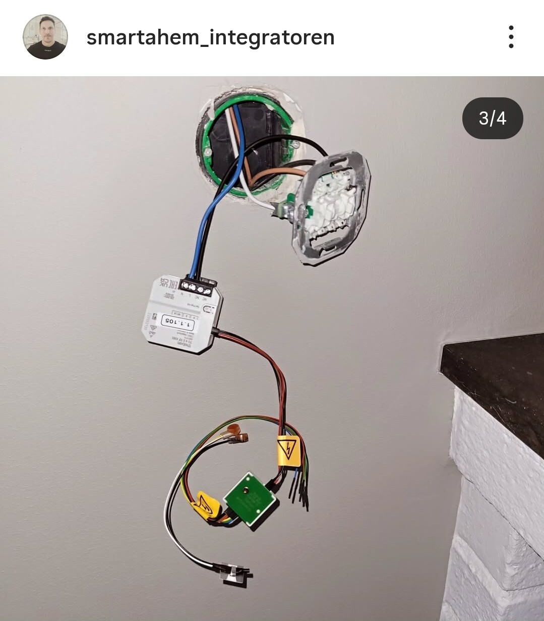

Jag har själv också testat och lärt mig lite mer kring RF. Har bl.a. gjort en golvvärmestyrning med flera rumsgivare, värmeaktor samt en 5" touchskärm hos en kund som har haft krånglande vattenburen golvvärme och en styrning med Uponor trådlösa termostater där batterier brukar ta slut och där dom under 20 år aldrig fattat åt vilket håll man ska snurra på ratten och vad inställt temperatur är i olika rum. Visade sig även vara några förväxlade slingor så att fel slingor styrdes.
Satte en puck med tempgivare bakom strömställarna i olika rum och skickade temperaturen till värmeaktorn som sedan skötte regleringen av ställdonen.
Touchskärmen sattes i källartrappen för inställning och av läsning av rumstemperaturen I olika rum.
Detta funkade riktigt fint och med hjälp av att man sedan ETS6 kan programmera individuell adress via serienummer i stället för att trycka på programmeringsknapp så kunde man enkelt montera allt och sedan programmera.

Snygg, smidig lösning!Patrik_Hed skrev:
