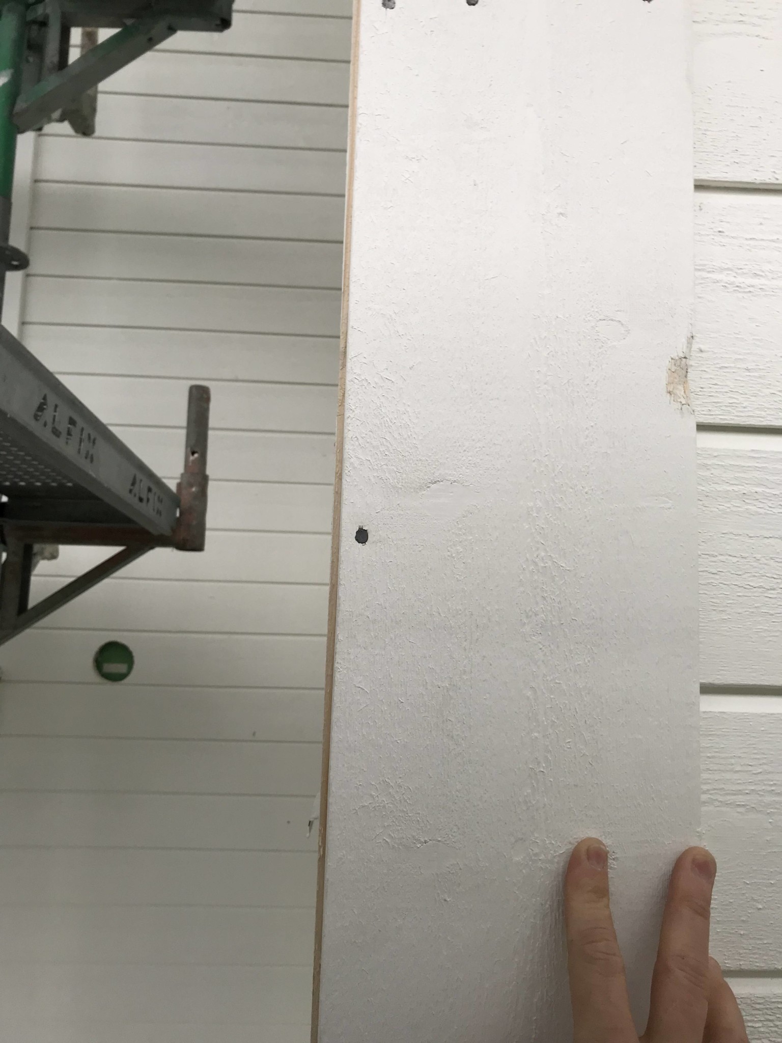

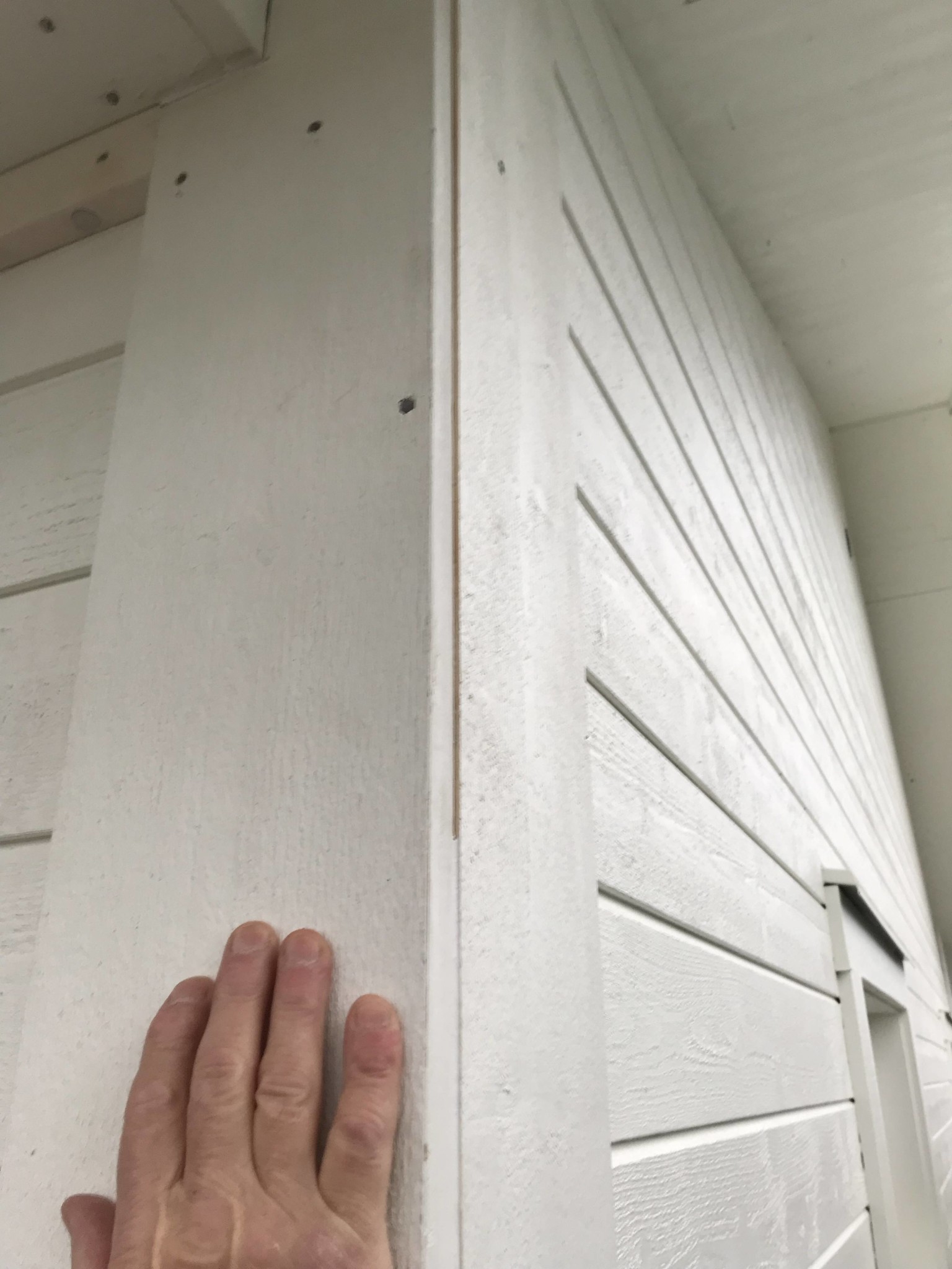

Kanske är petig men borde inte snickarna ha livat knutarna bättre?
  • Vit träpanel med synliga knutar och frågande hand som pekar på snickeriarbete.
Jag begriper inte bilden riktigt!
Är det en knutbräda som fingrarna vilar på?
Hur ser den andra sidan av knuten ut då?
Och vad är brädorna till vänster på bilden, en vägg två meter längre bort eller?
Ett par bilder till ur andra vinklar tack!
klaskarlsson
Bronken

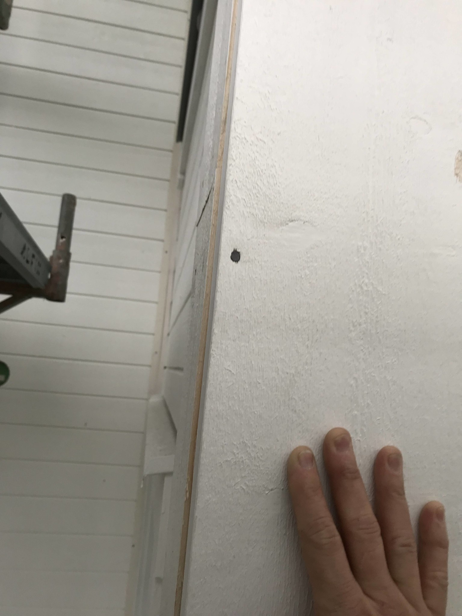

Förklarande bilder kommer säkert vad det lider, men jag antar(?) att det smala bruna längs med (vänster om) knutbrädan är den andra knutbrädans sidokant.
martin7805
Bara att göra om, fult märke från kanske en hammare också på ena sidan och spikar så långt ut i kant på brädan är ju skumt.
Exakt så är det
