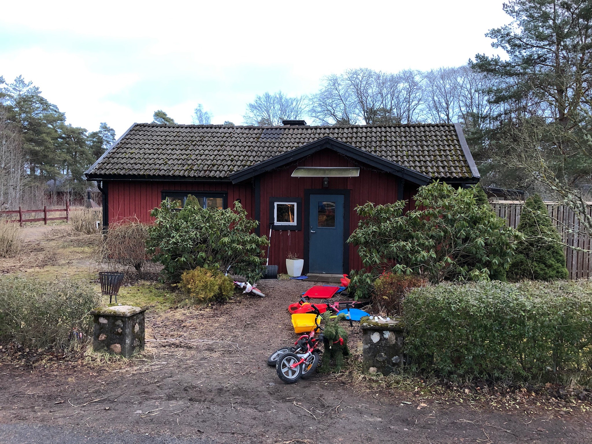

Trots den utförliga beskrivningen har jag svårt att få en känsla för hur det ser ut.
Finns det möjlighet att utnyttja vinden?
Går det att bygga ut åt alla håll?
Vart är entrén idag?
Är det ett förslag man kan ana under alla färger?
Känns som om 70-talsutbyggnaden ställer till det lite :-/

Att nyttja vinden blir svårt - det är idag inga konventionella takstolar ovan den gula delen utan överliggare i form av stockar. Att den delen samt vinkeln med köket är timrade väggar och stensatt grund (delvis med källare) och att den andra delen med platt tak har krypgrund gör att det redan är många olika konstruktioner och tekniker som använts. Vet inte hur den platta delen förankrats mot ursprungshuset heller, det lär vi bli varse den dag vi börjar på detta
Entrén är idag i nederkant av den första bilden - en föredetta veranda som är inbyggd.
Rent tomt-mässigt går det bygga åt alla håll.

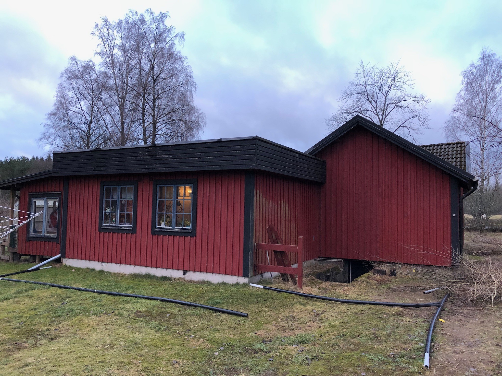

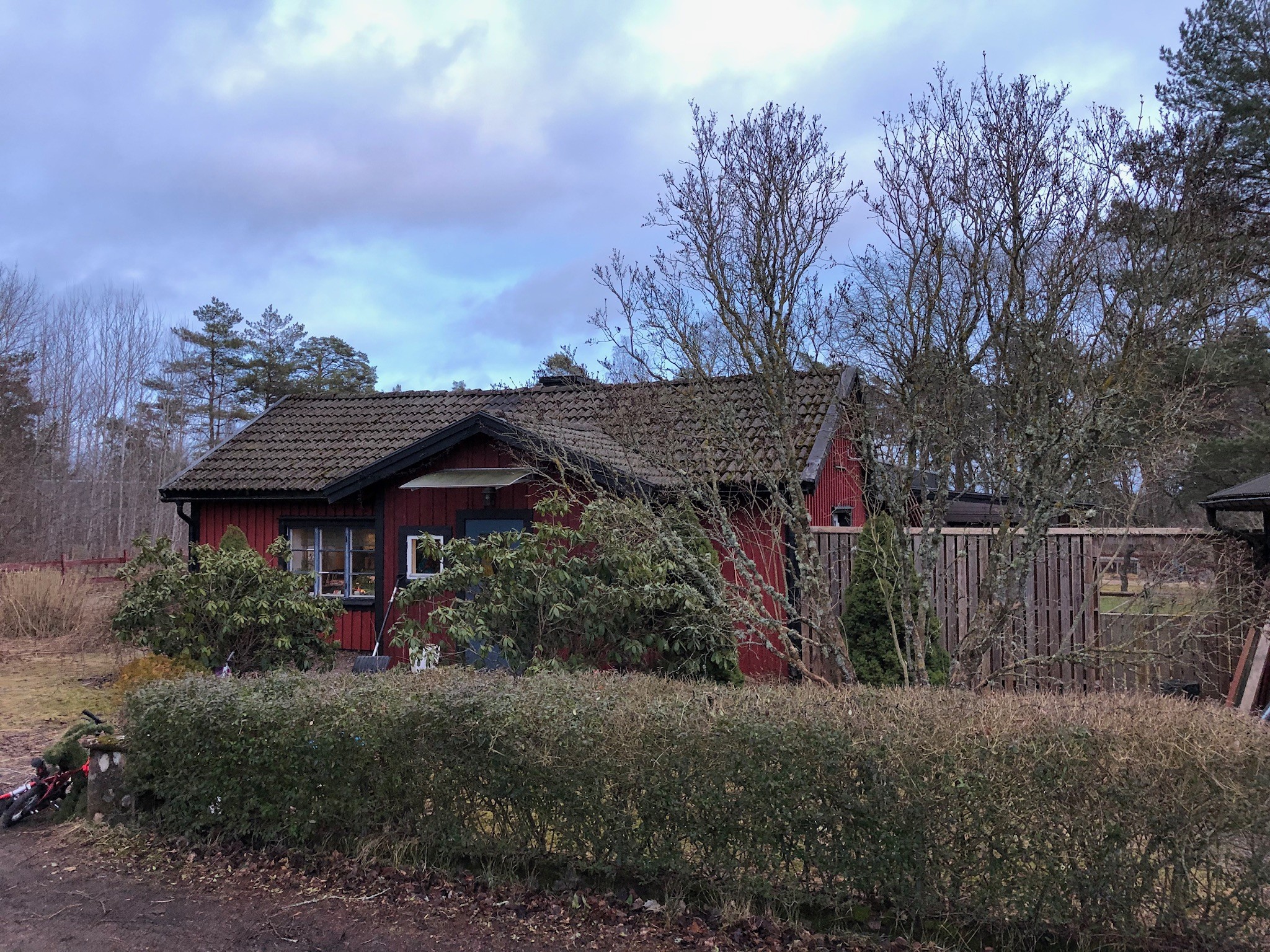

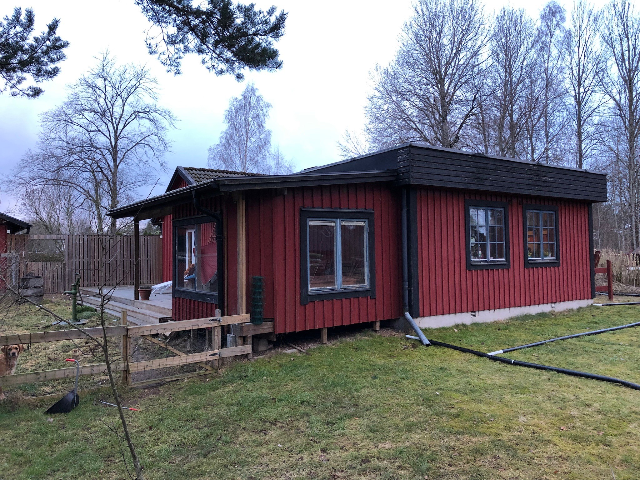

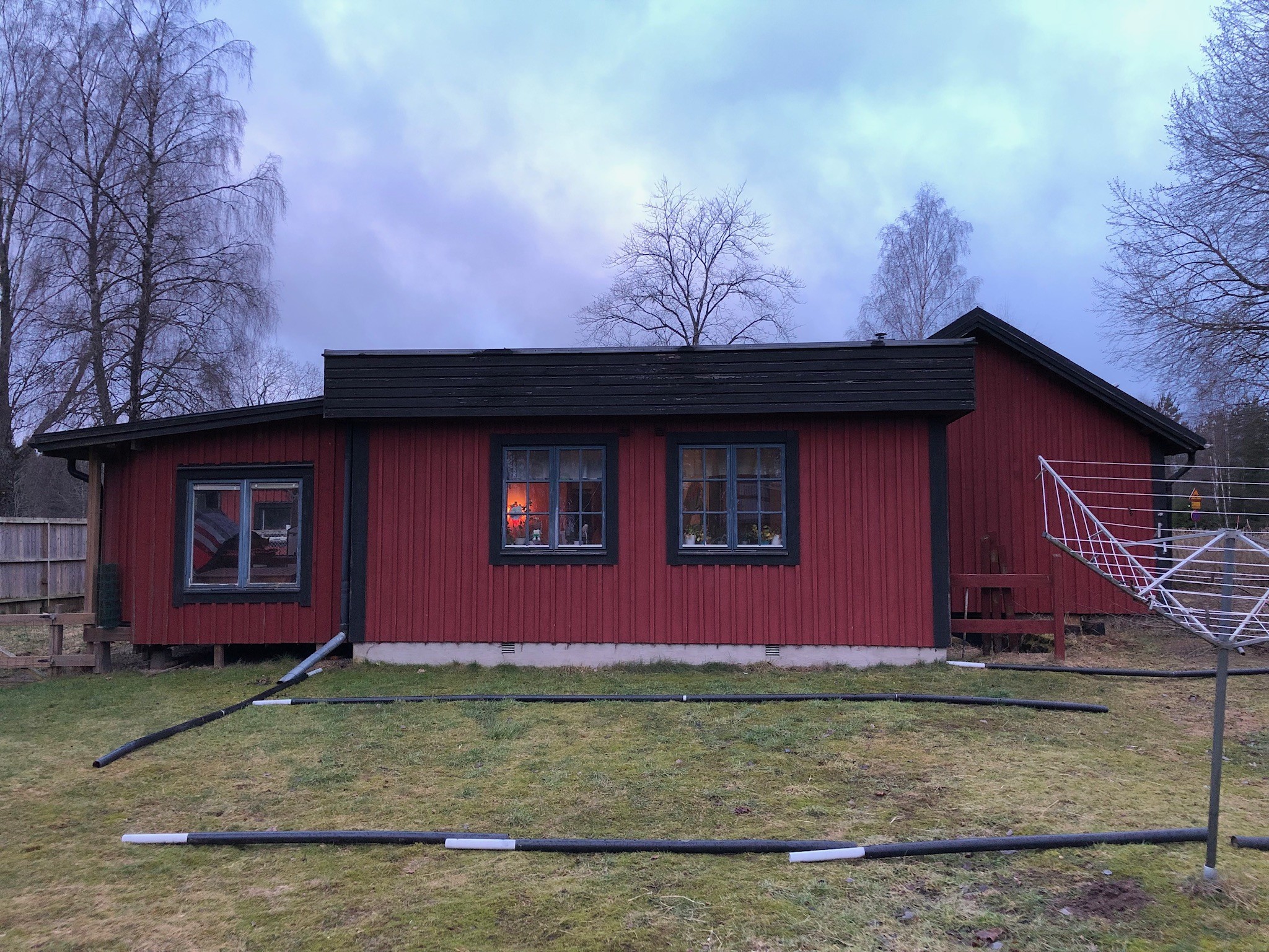

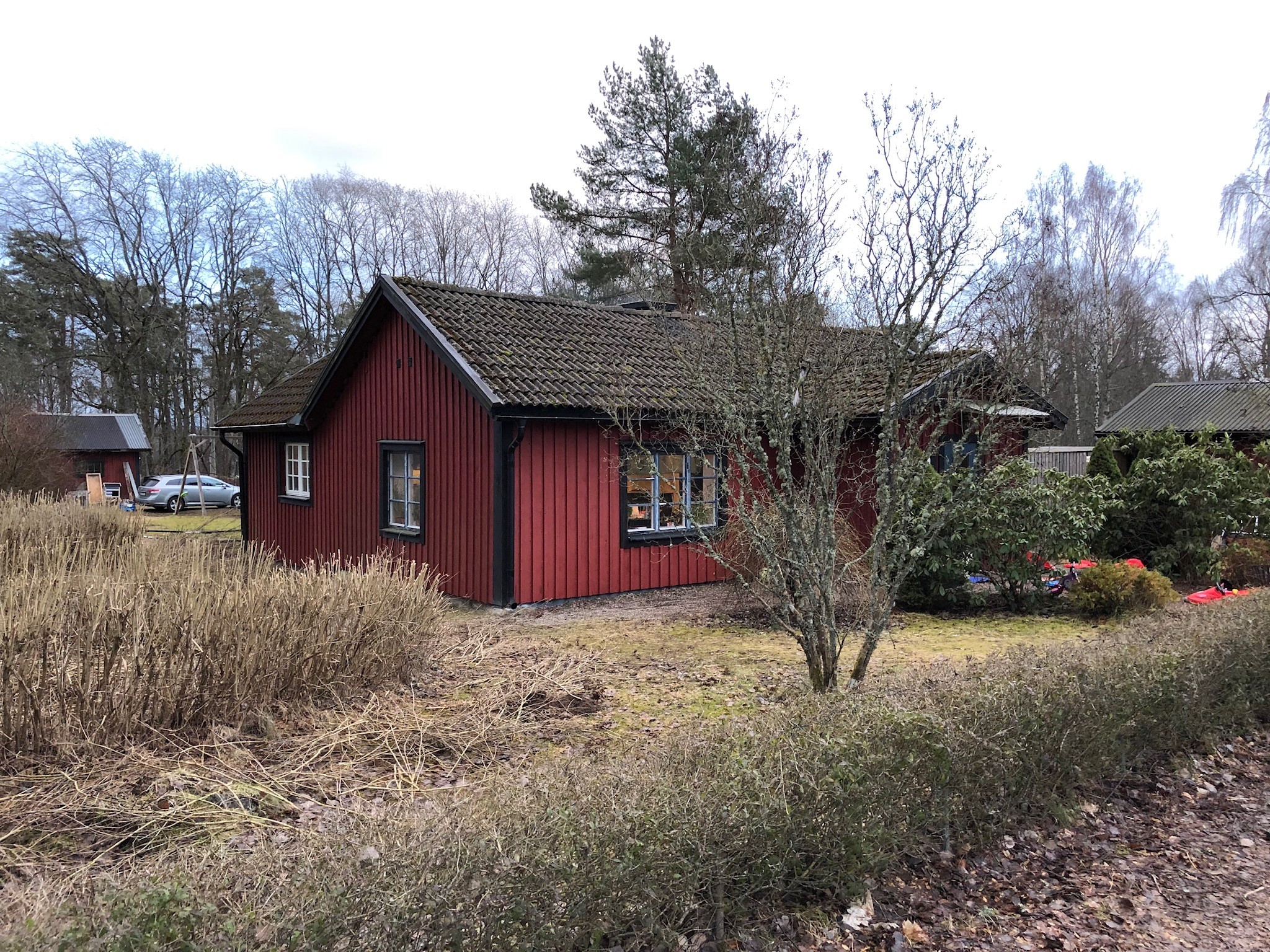

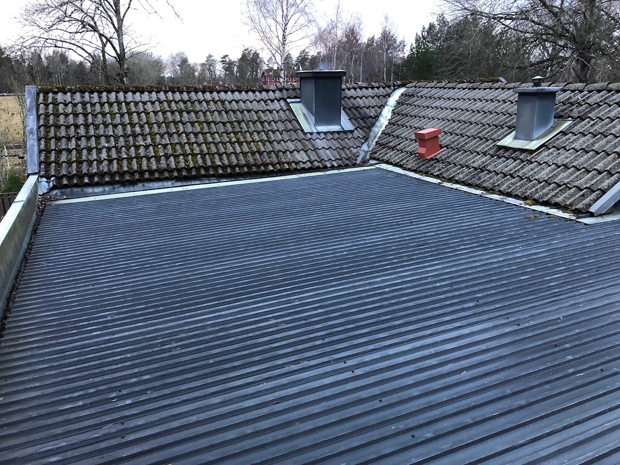

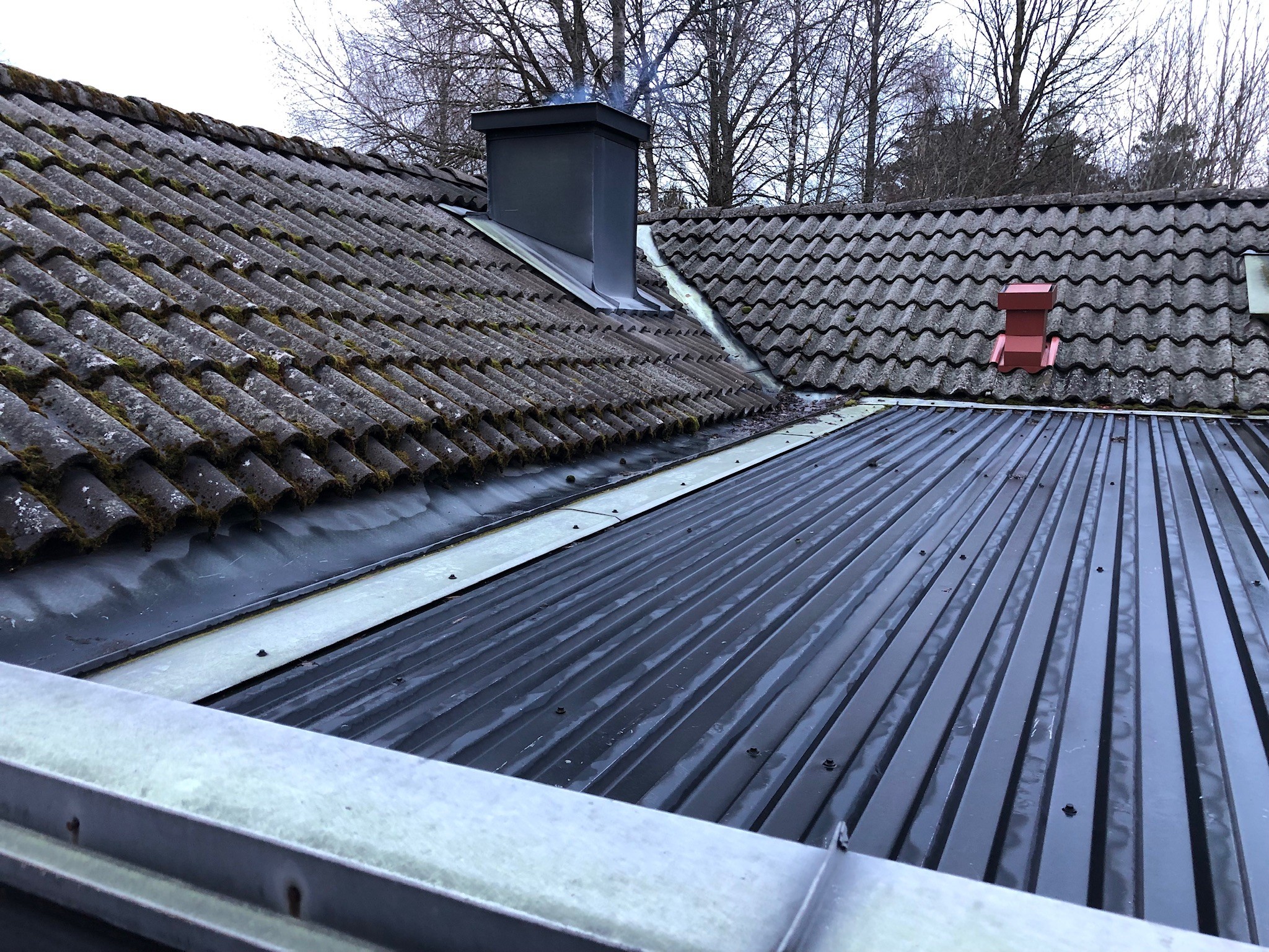

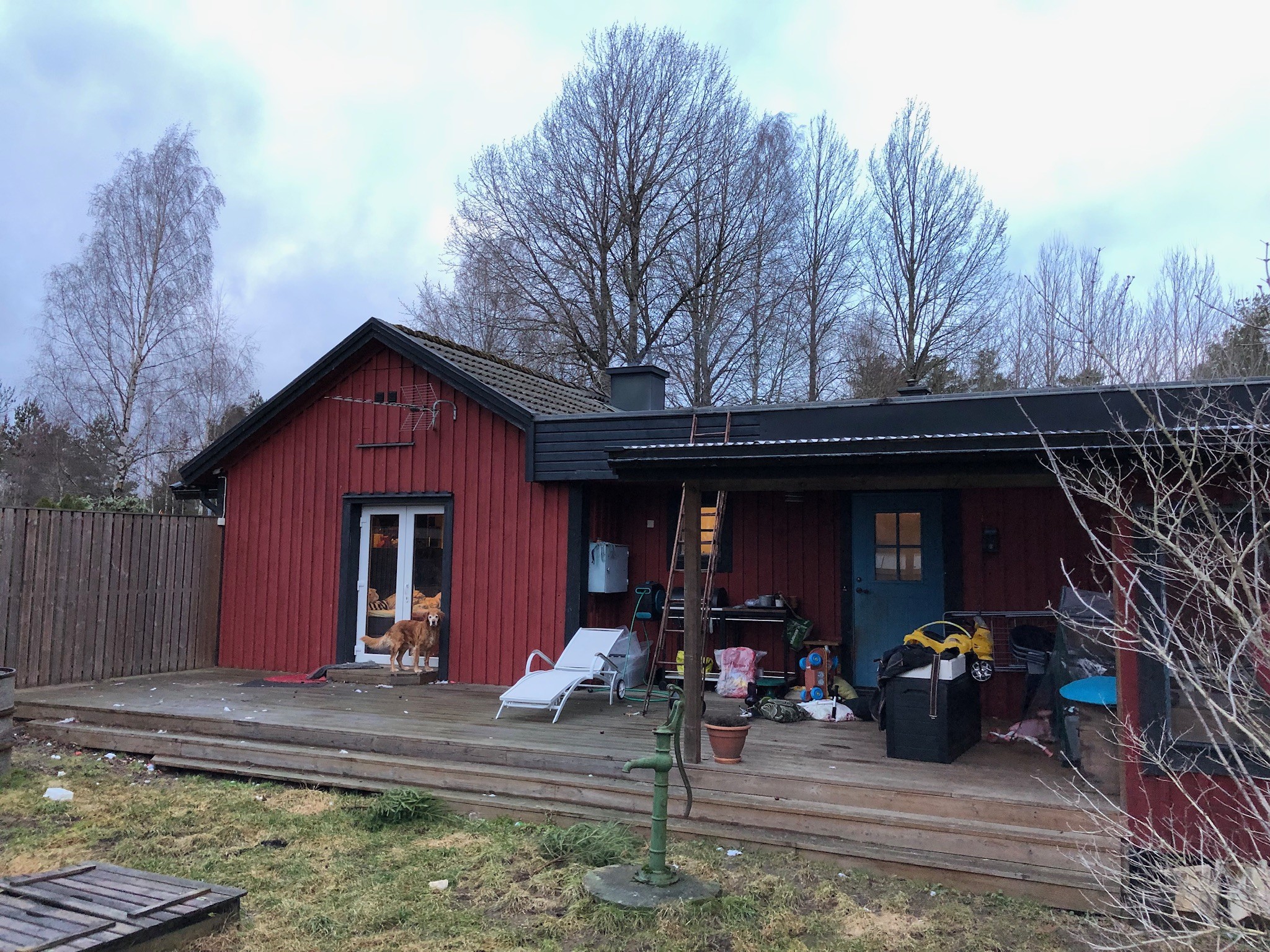

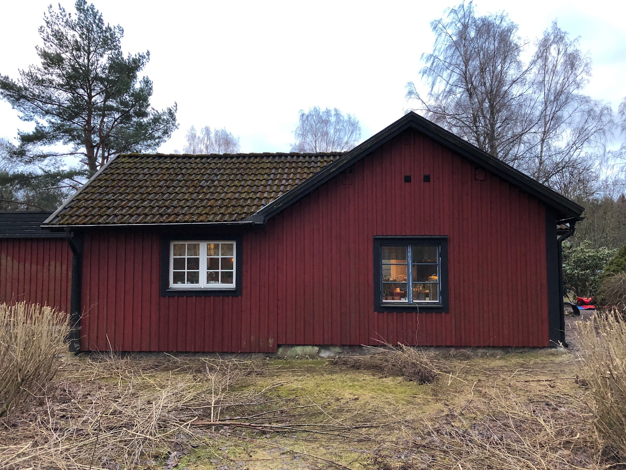

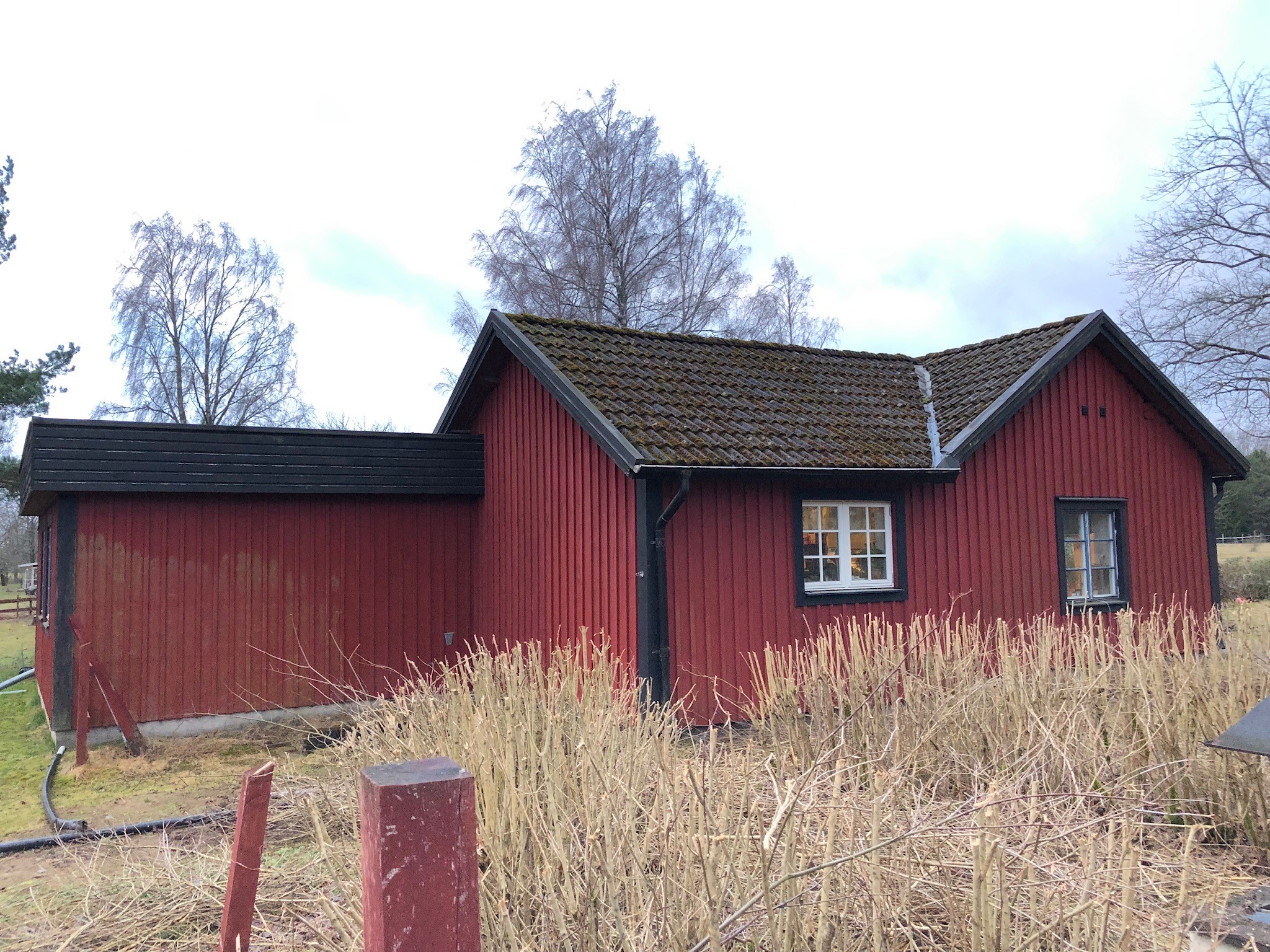

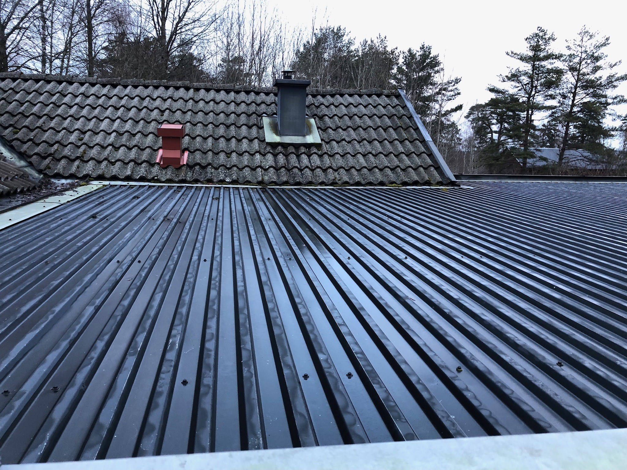

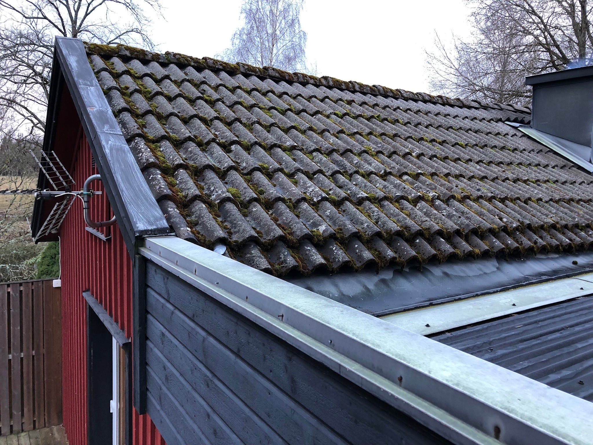

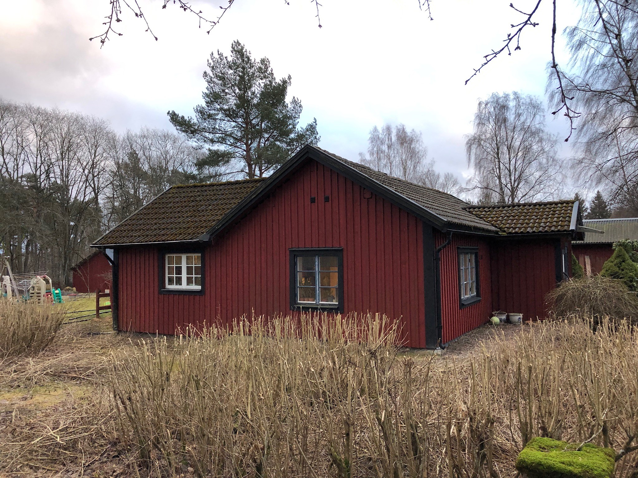

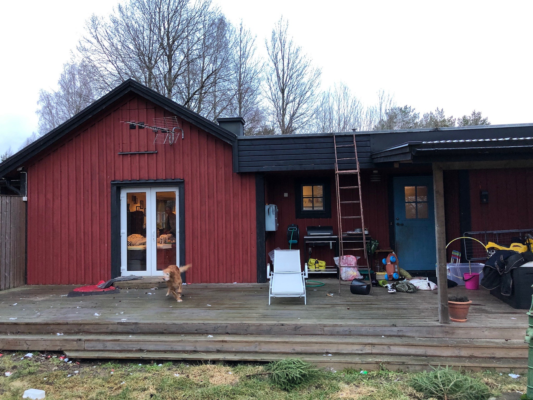

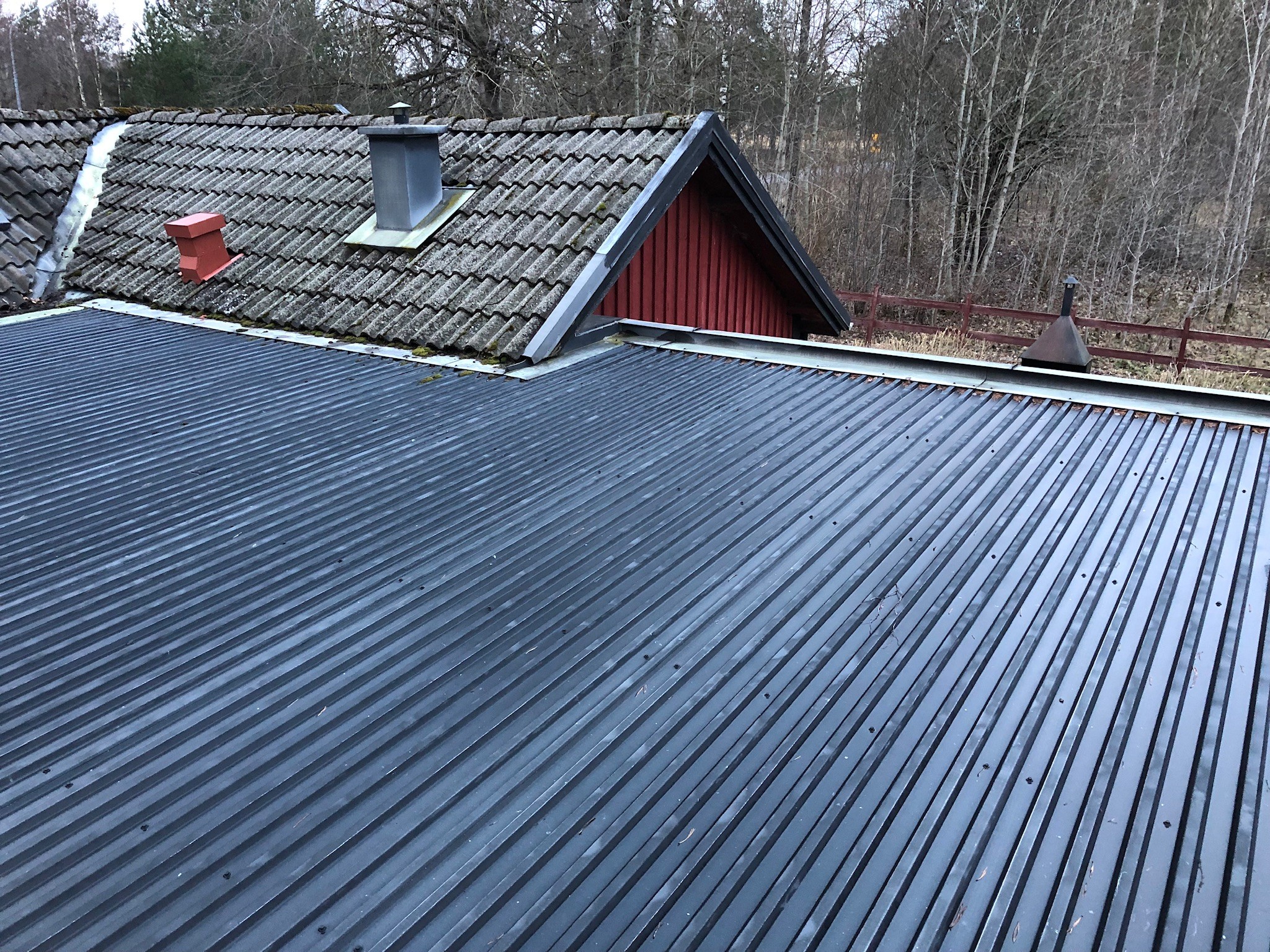

Efter lite frånvaro pga tjänsteresa etc laddar jag nu upp bilder på huset ifrån många vinklar. Även den knepiga takkonstruktionen finns på bild. Hoppas ni ursäktar stöket på baksidan och altanen, blir lätt en avlastningsyta för skräp när man har ett mo dre funktionellt hem som lätt hamnar i kaos med tre små barn
Det platta taket ser väl ändå ut att ha ok lutning så det går säkert att få ordning på.

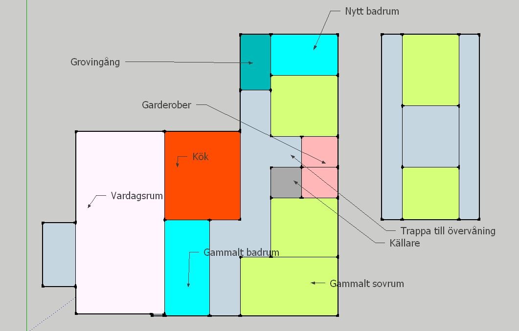

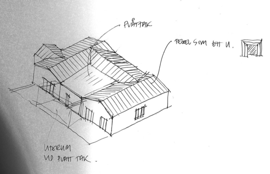

Skissade lite snabbt så gott jag kunde med uppskattade mått. Jag utgick ifrån det yttre och sen fick insidan bli vad den blev.
Tanken var att fortsätta de former som finns idag och inte peta för mycket i det gamla. Det platta takets fallriktning styrde.
Ett alternativ är väl att göra som man kan ana av det man kan skymta av ditt förslag, låta delar av 70-talsbygget ingå i nybygget.

Väldigt intressant förslag som ingen av entreprenörerna som varit här och tittat skissat på eller pratat om! Vad roligt det måste vara att kunna visualisera sina tankar på ett så tydligt sätt..!M magnus_n skrev:Det platta taket ser väl ändå ut att ha ok lutning så det går säkert att få ordning på.

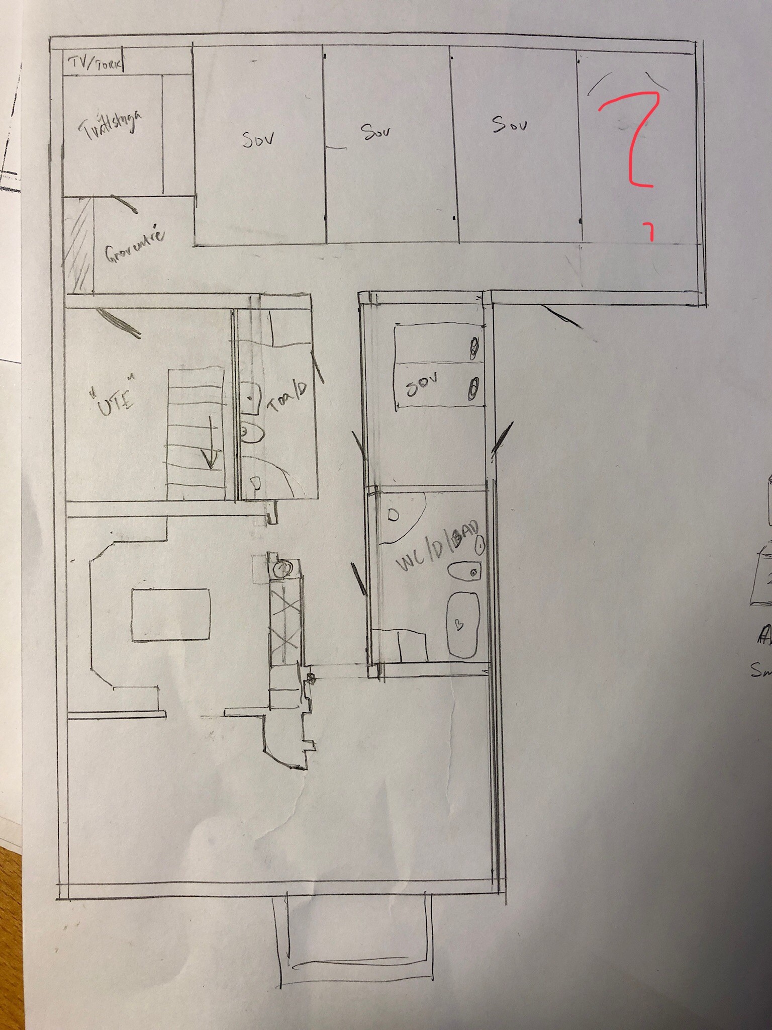

Jag ska försöka få in ett par utkast på förslag i tråden inom kort så kan man kanske väga för- och nackdelar knutet till funktion och insats (ekonomi). Tack!

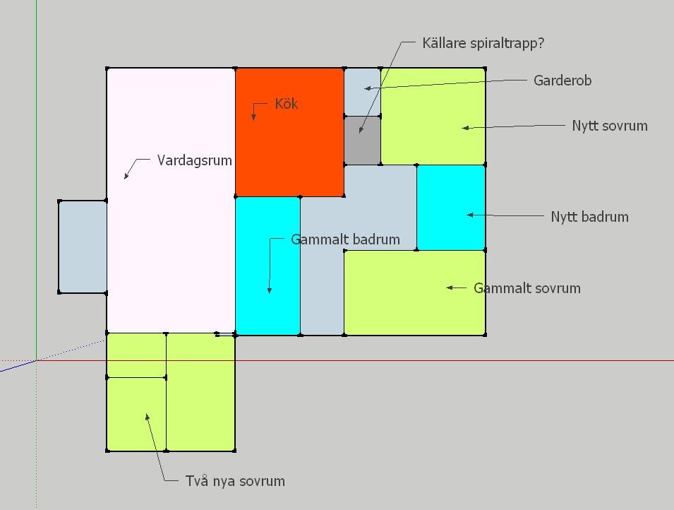

Denna skissen har jag gjort själv som en tänkbar lösning. Som man ser på bilderna jag tagit runt huset så finns det ju en stor altan på södersidan och de dörrar som är ut till den står för stora delar av ljusinsläppet i vardagsrummet.
Denna idé bygger på ett förslag vi fått en gång i tiden som såg ut såhär
Men främst med skillnaden att man inte bygger in eller bråkar med den stensatta källaren eller den stensatta trappan. Man låter taket löpa som ett ”U” fast skippar att bygga in den delen helt enkelt. Tankar? Förädlingsidéer?
Tycker spontant att det ser rätt bra ut. Framförallt gillar jag kringbyggnaden.

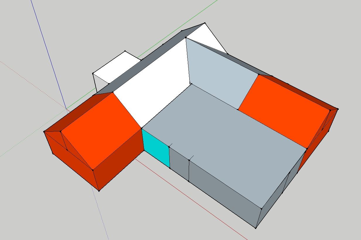

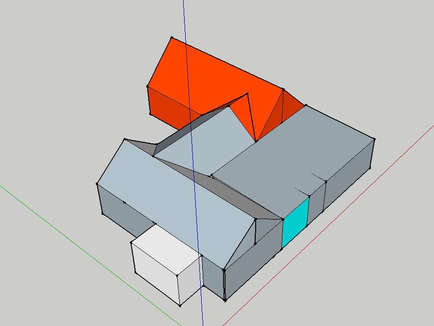

Ditt projekt var lite kul att fundera över så jag satt faktiskt just och spånade vidare.
Vet inte om det blev speciellt bra eller om det funkar men det kanske väcker nån ny tanke. Tyckte också att ni behövde en grovingång.
Tycker det låter klokt att lämna källartrappen orörd i ett "halvute". Skissen på det yttre gillade jag, en trevlig symmetri. Något som slår mig är dock de långa och smala korridorerna. Hur breda är de? Överlag vore det bra med lite mått.
Har fortsatt försökt pussla, framförallt trolla bort korridorer, men har ingen superidé...
Funderingar kring just planlösning kanske du får fler och bättre svar på den forumdelen?
