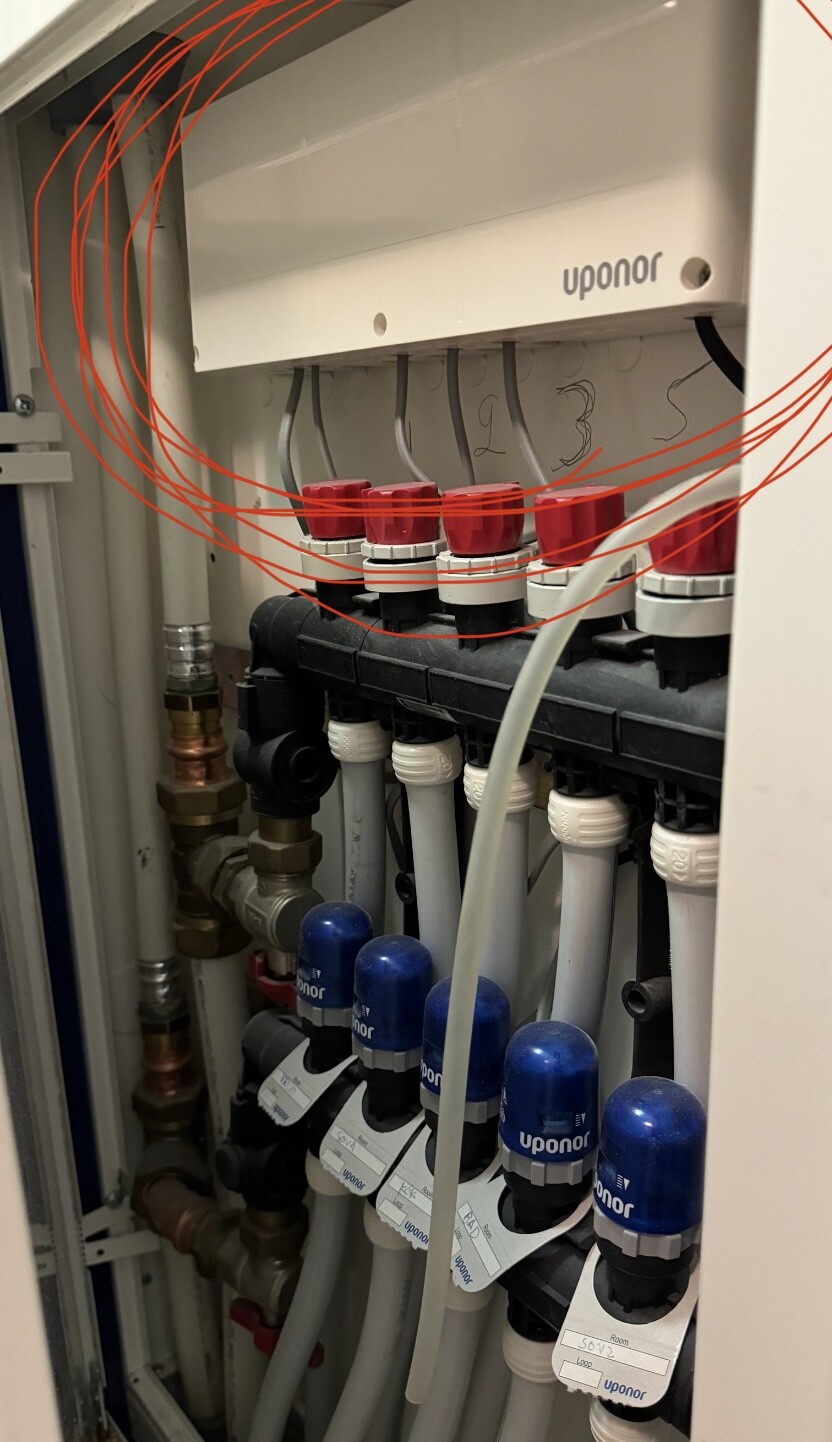

Tänkte se om någon vänlig själ har koll på vad som kan ha uppstått i vår bostadsrätt (golvvärme, bergvärme byggd för mindre än 10 år sen).
Igår kväll började det spontant knastra ihärdigt från skåpet i badrummet där ledningarna för golvvärmen går. Det är svårt att komma åt att lyssna, men tror att ljudet kommer ifrån lådan längst upp i bifogad bild (inringad) som eventuellt kallas för en reglercentral. Står bara Uponor så har inget modellnamn att gå på och det är allmänt bökigt att komma åt. Tror att det ska vara ett självavluftande system.
Ljudet pågick länge hela kvällen, vred ner termostaten i vardagsrummet och då försvann ljudet efter ett tag. På morgonen var termostaten på igen och ljudet återuppstod men i mindre mängd. Vred ner igen och det försvann. Nu har vi ställt ner samtliga utom vardagsrum och försöker få tillbaka ljudet, men inget i skrivande stund.
Bifogar även en videofil där man hör ljudet som kommer.
Återigen, tack om någon orkar engagera sig och vet något. Främst är man väl bekymrad om det skulle vara något elektriskt fel, men också bra att veta om det är en VVS:are eller elektriker man ska jaga fatt på, om det är något man kan göra själv eller om det inte är något att bry sig om/övergående.

Lådan heter tydligen C-33 och eftersom Uponor inte tillverkar modellen längre rekommenderar dom byte av basenhet/reglercentral och samtliga termostater till nåt ”Smatrix Base”.Demmpa skrev:
Det är ingen som vet om/hur man kan bypassa styrenheten tillfälligt och öppna ventilerna manuellt? Vet inte om styrningen är en mardröm när det är många lägenheter till en enda pump, men hade vart praktiskt att få upp värmen lite innan felet kan avhjälpas. Om man inte pajar hur det är inställt då.

Man kan plocka bort de blåa ställdonen och på så sätt koppla bort regleringen helt. Vet inte exakt hur Uponors don ser ut men det brukar bara vara någon plastflärp man trycker på och vickar av dem. Då står alla slingor alltid öppna om man inte sätter dit plastvred som man manuellt kan stänga med.

Tackar, jag tror det är en sån här: https://www.uponor.com/sv-se/vvs/s/uponor-vario-b-styrdon-nc-230v-ft28x1-5-1022244Bernieberg skrev:
Här är en tråd med problem med samma box, dock inte relän som bråkar utan kraftförsörjningen så det hjälper kanske inte dig:
[länk]
Ska man alltså då:
1) Skruva av alla blå styrdon (moturs på grå plastgrej som är gängad verkar det som)
2) Dra ur strömsladden för styrenheten
3) Börja vrida på de röda rattarna längst upp på fördelaren? Det verkar vara graderat med olika siffror.
Det som är så svårt för en helt oinsatt är att begripa konsekvenserna, t ex:
A) Påverkar en sån manöver övriga lägenheter i huset?
B) Kan det bli för varmt/att den värmer även sommartid? Enligt manualen är injusteringen viktig att den görs noggrant så golvtemp inte råkar överstiga 27 grader

1) Ja, men inte säker på hur man demonterar Uponors don. Sök fram en manual eller så svara någon annan, det är en vanlig modell.B Brf-nisse skrev:Tackar, jag tror det är en sån här: [länk]
Ska man alltså då:
2) Ja, när styrdonen är borta påverkar den inte systemet.
3) Nej, de övre rattarna är för injustering av flödet i respektive slinga. Alltså hur allt vatten som matar fördelaren delas upp i de olika slingorna.
När man monterat styrdonen har man tagit bort plastrattar som används för att öppna eller stänga slingan manuellt. Dessa behöver du hitta eller skaffa om du vill stänga någon slinga, annars är alla öppna efter att donen är borttagna.
A) Nej, inte mer än när donen sitter där. Donen öppnar eller stänger slingan beroende på om det är kallare eller varmare än du satt på rumsgivaren att det ska vara. Så med donen borta blir det som att alla rummen kallar på värme. Och sätter du ditt manuella rattar blir det att du manuellt påverkar systemet på samma sätt som donen.
B) Ja det kan bli för varmt både på sommaren och på vintern om temperaturen på det matande vattnet inte är lagom kompenserad för utomhustemperaturen. Då får man stänga manuellt. Men det är många som kör helt utan don.

Korkad fråga måhända, men om defaultläget är att styrdonet är stängt och man öppnar slingan genom att plocka bort styrdonet, kan man då inte bara skruva dit ett styrdon för att stänga flödet igen om det blir för varmt? Kanske inte är så det funkar.

Jo om det är stängt när det är spänningslöst (NC=normally closed) så går det utmärkt, det var en bra lösning. Det finns de som är öppna med (NO=normally open)B Brf-nisse skrev:Tackar för utförligt svar, mycket uppskattat.

Ok, nu blev det helt annat läge. Tog ut strömmen till styrenheten och vred av alla styrdon och ljudet återkom så det borde rimligen inte vara styrenheten som låter ändå. Ett litet problem är att skåpet är blockerat av handfatet så det går inte att komma åt att höra exakt var ljudet kommer ifrån, men vi är flera som tyckte det kom från lådan.
Då är frågan om sprakandet kan vara någon läcka (som i så fall inte syns) eller luft i systemet? Instruktionerna är obefintliga så det framgår inte hur en sådan avluftning görs.
