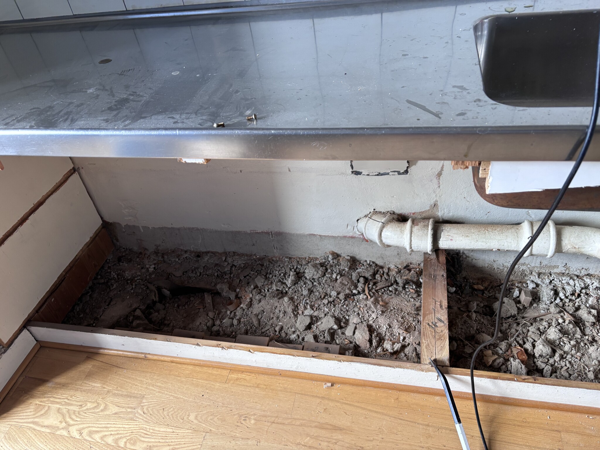

Hej! Jag började riva ut ett äldre kök i vår lägenhet (huset är byggt 1936). När jag plockat ut nederdelen ser jag bjälklag enligt bild - fylld med putsgrus och sten. Det finns lägenheter nedanför, så det är deras innertak… Varför gjorde man så, och hur bör jag hantera det nu? Plocka bort så mycket jag kan och isolera upp? Låta det vara? Det finns brädor dolda under gruset. Jag tänkte först låta det vara, och bygga en ny sockel att bygga det nya köket på, men det kanske inte är det bästa?
  • Borttaget köksskåp visar bjälklag fylld med putsgrus och sten, synlig rördragning och brädor under en köksbänk i äldre lägenhet.
Det där är stegljudsisolering. Helt normalt sätt att bygga på den tiden. Troligen slagg eller liknande. Låt det vara.

Dessutom ligger gruset/stenen utanför lägenheten och ingår i föreningens ansvarsområde. Får därför inte ändras utan tillstånd av styrelsen.

"Byggmästarfyll" det var ett bra och bekvämt sätt att ta hand om restavfallet från bygget och samtidigt få en tung och bra isolering i bjälklaget.

Se där, då lärde jag mig något idag också - stort tack för svar!
