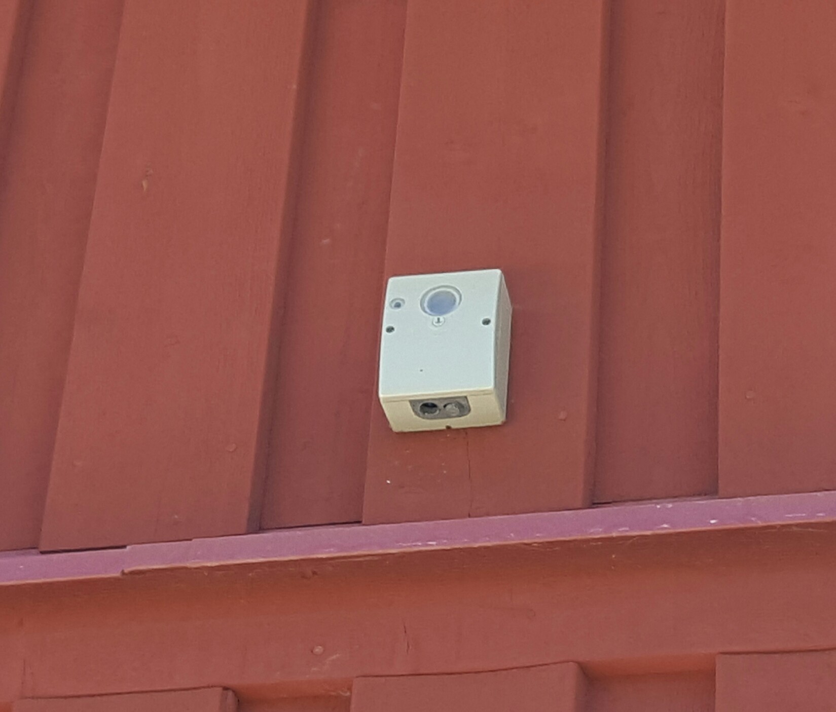

Har 3 ledlampor ovanför garageporten som lyser när det är mörkt. Dom styrs med någon typ av sensor som sitter på ytterväggen.
Vanligtvis tänds dom ganska sent på kvällen men dom senaste dygnen har dock lamporna lyst dygnet runt trots att till och med solen lyst rakt på sensorn.
Hade åska för några dagar sen med strömavbrott i hela stan under ca 1 timme och ev är det sen dess det här strular.
Lamporna har ingen vanlig strömbrytare men jag har testat att starta om strömmen men det blir ingen skillnad utan dom börjar lysa direkt dom får ström.
Har ingen lust att betala en elektriker om det är nåt jag kan fixa själv
Så vad kan vara fel och hur grejar jag det?

Hade en elektriker hemma igår och han hittade inget fel på grejerna. Han menade att det inte borde lysa alls om nåt var trasigt och inte tvärt om.
Han kollade om något skulle vara svart (bränt) men hittade inget.
Jag fick rekommendationen att ha det strömlöst någon timme för att se om det "hängt sig" (vilket inte hjälpte), eller byta sensorn som skulle kosta ca 1000kr vilket känns surt

Vad gjorde elektrikern? Funktionsprovade han ljusreläet? Han borde ha bytt det, för det är mycket osannolikt med något annat problem i installationen.
Det är inte alls ovanligt att ljusreläer "klistrar fast" och lyser hela tiden. Det syns inte men är hur enkelt som helst att testa, tejpa för sensorn och vänta en minut. Konstigt att inte elektrikern gjorde det när han ändå var där...
Byt elektriker, det är som sagt mycket enkelt att funktionsprova ett ljusreä och fungerar det inte så är det bara att byta. Vissa ljusrelän släcker lampan om det blir fel andra tänder lampan om det blir fel, men det ska en elektriker ha full koll på.
Dom billigaste kostar runt hundringen och dom mest avancerade en par tusen, en av bra kvalitet kostar mellan 500 och 1000:-. Naturligtvis plus jobbet som tar ca en kvart samt resa.
