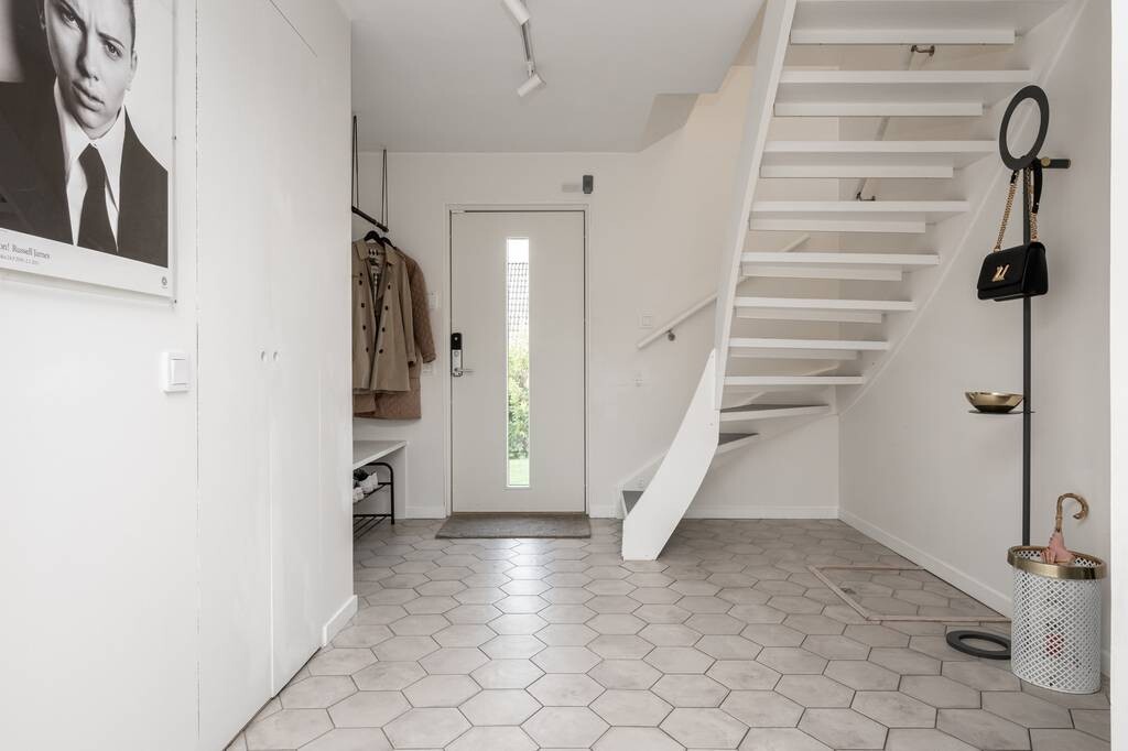

Är det någon som har erfarenhet av hur man lagar/renoverar trappa?
Sedan ett tag tillbaka har vår trappa börja knarra oerhört och jag undrar om det finns ett smidigt sätt att laga eller fixa för att bli av med ljudet?
  • Vit målad trappa i ett modernt inrett rum med vitt kakelgolv och beige dörr i bakgrunden.
Så kallad halv L-trappa och den typen börjar knarra för eller senare. Det beror på att yttre vagnstycket hänger fritt i luften. Prova med att sätta en regel i spänn mellan golvet och under steget där det blir rakt mot väggen intill vagnstycket.
Det ska jag testa! Tack snälla!
Fungerar det så kan du göra något pemanent stöd som står mot trappsteget och skruvas med grova skruvar i yttre vanstyckets insida.
