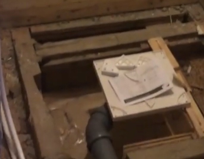

Ska bidra med lite mer fotodokumentation nedifrån men här kommer bilder av hur rörmokaren lämnade jobbet till snickaren och hur snickaren lämnade jobbet till mattläggaren.
Brunnen och plattan endast fäst i en träbit, delar avanpå. Ursäkta dålig kvalitet, klippt ur en video och beskuret.

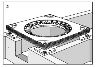

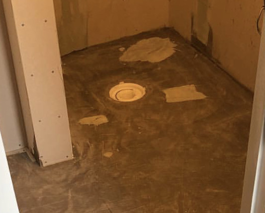

Taget innan väggarna var klara. Försöker förstå brunnens instruktioner, men undrar om plattan verkligen ska vara nedsänkt, tror den egentligen ska liva med mattan? De måste ha flytspacklat fall fram till brunnen
Man får inte flytspackla uppe på plasten på monteringsplattan, spacklet kan släppa. Det är meningen att man ska flyta fram till kanten på monteringsplattan men detta innebär att man kan se monteringsplattan under plastmattan, sjukt korkad lösning. Trodde den skiten var utfasad och att man använde Purusplattan 2014 eller Jafos variant istället. Ser ut som där är en hög spackelkant mot brunnen också vilket där inte heller får vara då spacklet ska gå jäms med brunnsflänsen för att få ett mjukt nervik på plastmattan ner i brunnen.

Jag har nagelfarit de bilder jag lagt upp och kan inte svära på detta med nivån på monteringsplattan jämfört med golvet. Den är avsedd att liva med spångolv utan distanser, vilket är vad som ligger så jag tror ändå det kan vara rätt. På bilden med färdigt flytspackel ser det ut som om det ligger bara ett ytterst tunt lager på plattan. Det är inte mattan som knarrar vad jag kan bedöma.T tank77 skrev:Man får inte flytspackla uppe på plasten på monteringsplattan, spacklet kan släppa. Det är meningen att man ska flyta fram till kanten på monteringsplattan men detta innebär att man kan se monteringsplattan under plastmattan, sjukt korkad lösning. Trodde den skiten var utfasad och att man använde Purusplattan 2014 eller Jafos variant istället. Ser ut som där är en hög spackelkant mot brunnen också vilket där inte heller får vara då spacklet ska gå jäms med brunnsflänsen för att få ett mjukt nervik på plastmattan ner i brunnen.

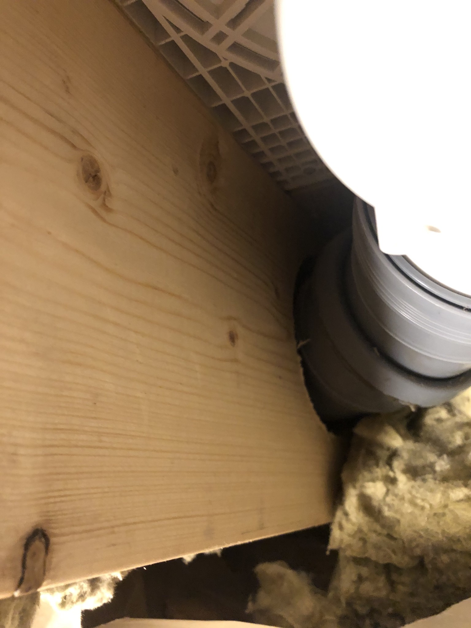

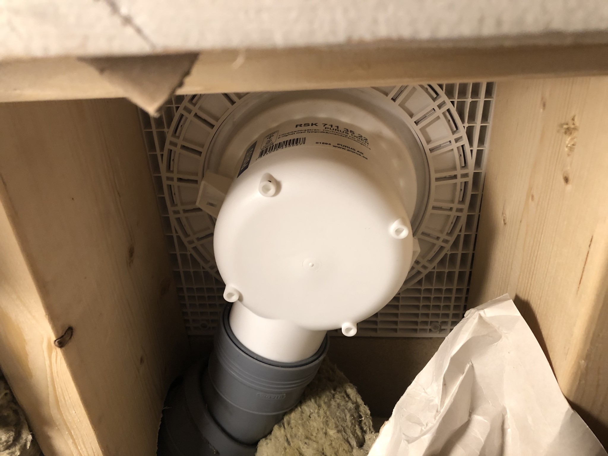

Bild nedifrån - byggarens chef och jag öppnade idag. Byggaren har inte monterat reglar runt hela. Chefen menar och sa när vi pratade om det innan vi öppnade att det inte behövs. Jag håller med - lite - plattan är styv som sjutton. Och hade man haft förhöjningsklossarna hade den bara vilat på hörnen. Det hade också varit väldigt svårt att få till när avloppet går ut på diagonalen. Men jag hade nog gärna sett att man hittat någon lösning här ändå, även om det så bara blivit en påskarvad kloss i vardera ända ut till motsvarande klossarna.
Byggaren är övertygad om att problemet inte ligger där utan i att brunnen inte satt fast i monteringsplattan. Jag är lite benägen att hålla med, men med tanke på att snickaren var tvungen att åtminstone ta loss brunn och platta från avloppsröret för att föra det genom regeln...
så borde det upptäckts

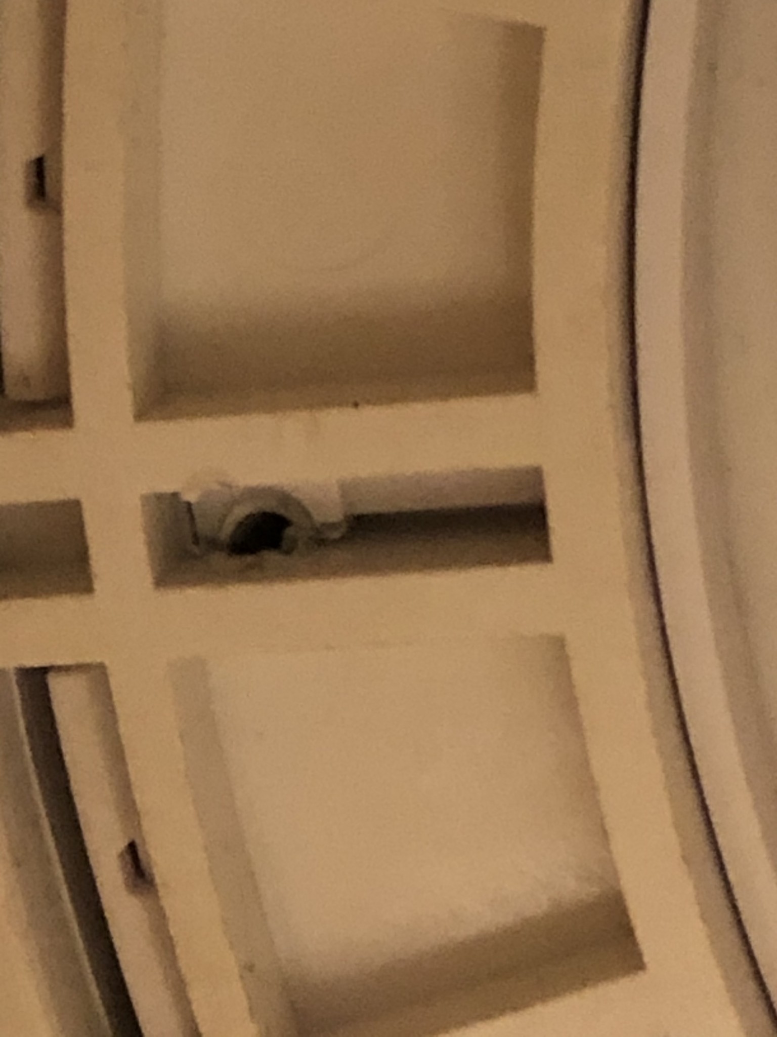

Och så upptäcker jag detta:
Jag tycker det ser väldigt mycket ut som om det här och på tre ställen till finns skador efter skruvar som inte längre är där. Fyra skruvar är det som golvbrunnen ska sitta fast med. Undrar om inte snickaren fick ta loss plattan för att först montera den och sedan föra genom golvbrunnen, precis som det beskrivs i manualen. Tror det blir till att ringa snickarchefen igen imorgon.
