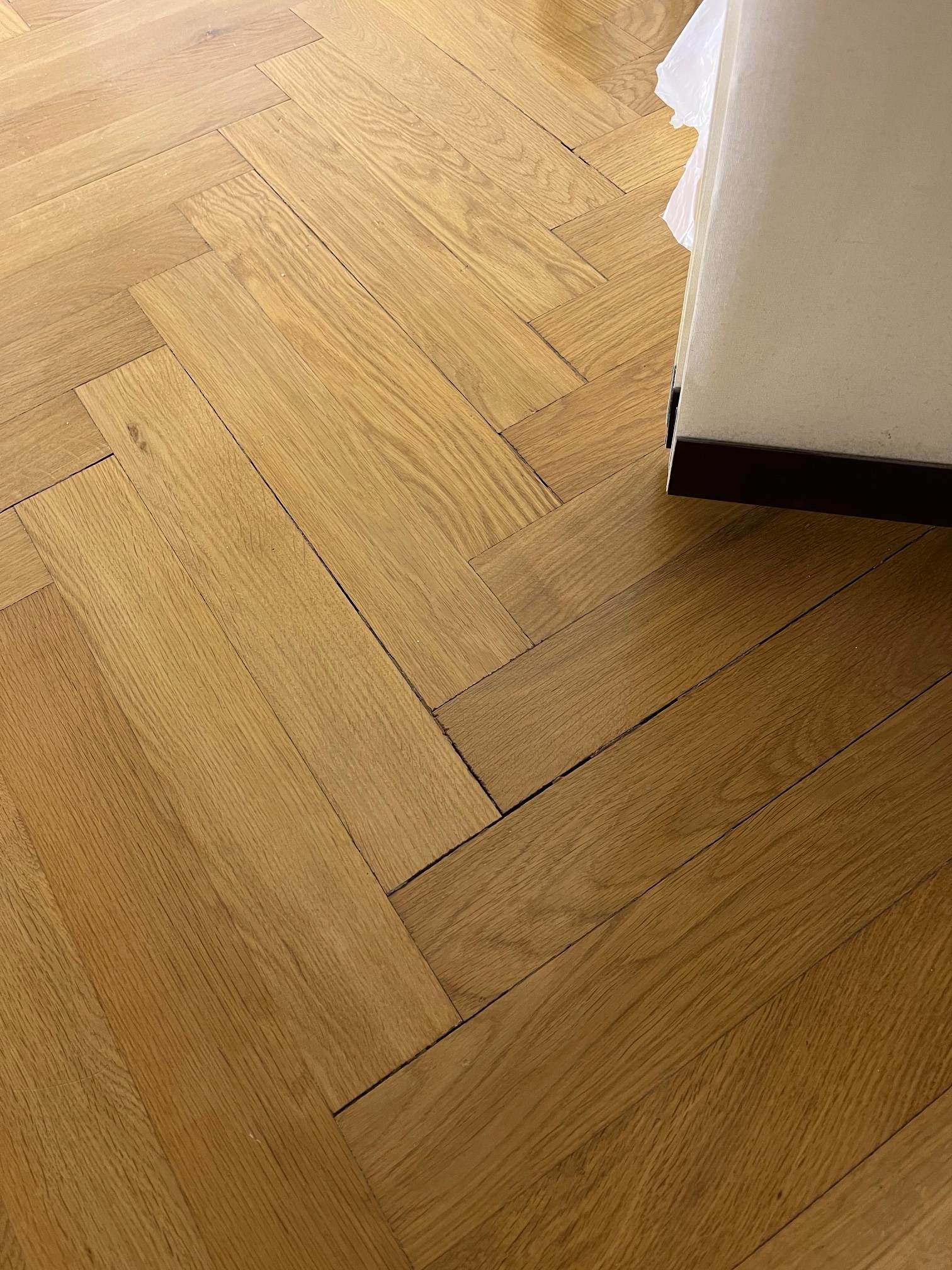

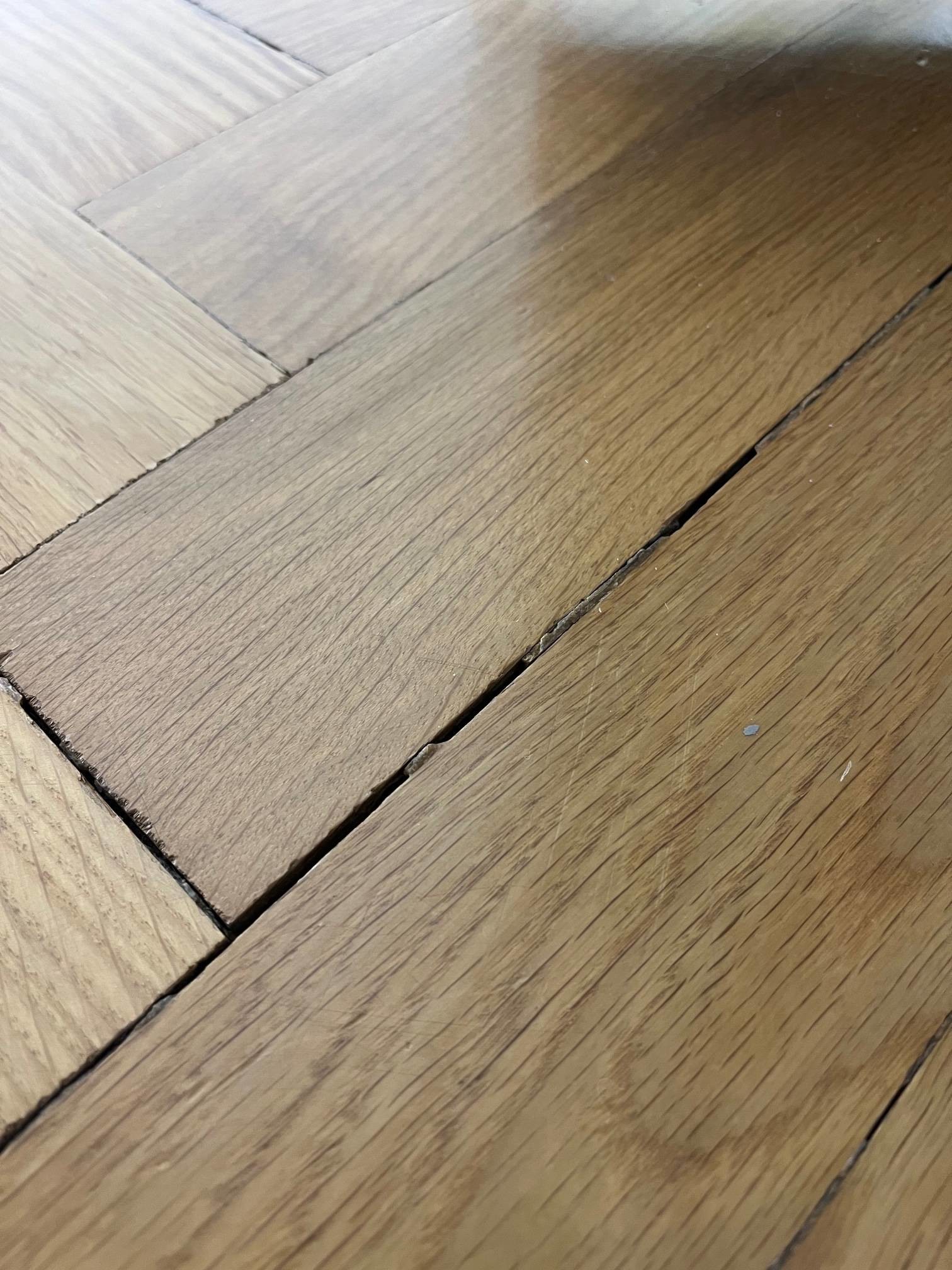

Hej alla glada!
Jag har en lägenhet i ett hus uppfört 1926-1927 med fiskbensparkett
Stör mig dock en hel del på att det knarrar väldigt mycket på sina ställen, mer än bara det där "sköna genuina knarret".
Man kan se att brädorna rör sig tydligt mot varann när man går på dem. Så förmodar att det är där problemet ligger.
Jag undrar om någon har ett tips på en bra (flexibel?) fog/fix eller liknande som kan hjälpa till? De får gärna vara av lite mörkare färg så att det inte syns så mycket.
Ser ut som att tidigare lägenhetsinnehavare har kört i någon typ av fog då det finns rester kvar.

Springorna är minimala i sommar. Spacklar du i något hårt så kommer det tryckas ut eller så blir springan större nästa år igen.
Varje parkettstav är skråspikad med en eller två spikar.
Knarrar det mycket på enskilda ställen är det antagligen undergolvet som inte är stumt.
Okej.. då skippar jag nog limmet
Kan jag testa grafitpulver utan några konsekvenser?
