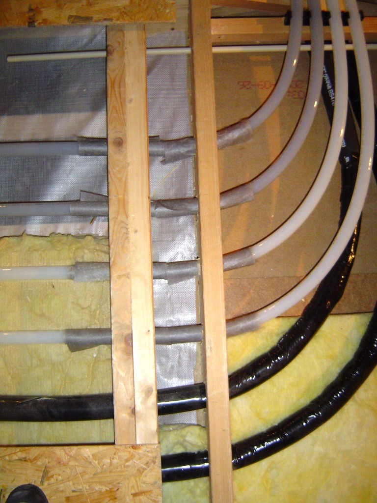

Om golvvärmeslangen ligger an på rent trä blir det friktionsknäppningar när slangen expanderar vid värmepåslag. Genomföringar PEX-trä bör alltid ha en strumpa glidande material. Grov markväv i PP är ett lämpligt material.

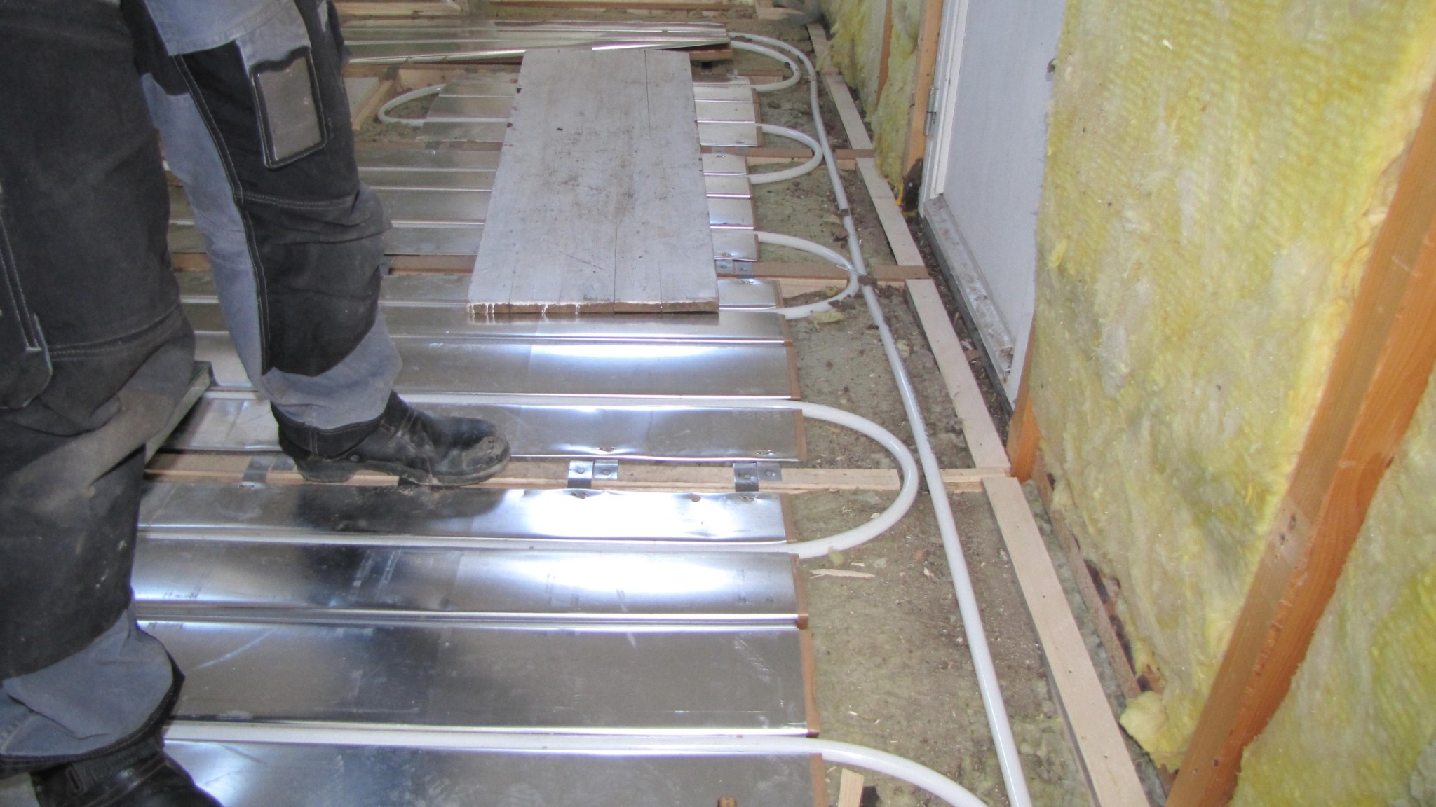

Bifogat ser ni en bild. Tyvärr på tvättstugan men det är gjort på samma sätt.
Träslaget är furu.

Har du lust att utveckla lite? Man tar markväv och lägger runt pex slangen? Hur sitter den kvar? Tejp?
Är det inte plåten som rör sig?
Typ. Linda det runt 6-7 varv och se till att det sitter fast någotlunda i träet. Tanken är att slangen kan röra sig mot väven. Skall kolla om jag har lite bilder.
Det gör den säkert, men inte lika mycket. Framför allt låter det inte när den gnider sig mot träet.
Bilder vore toppen! :thumbup:
