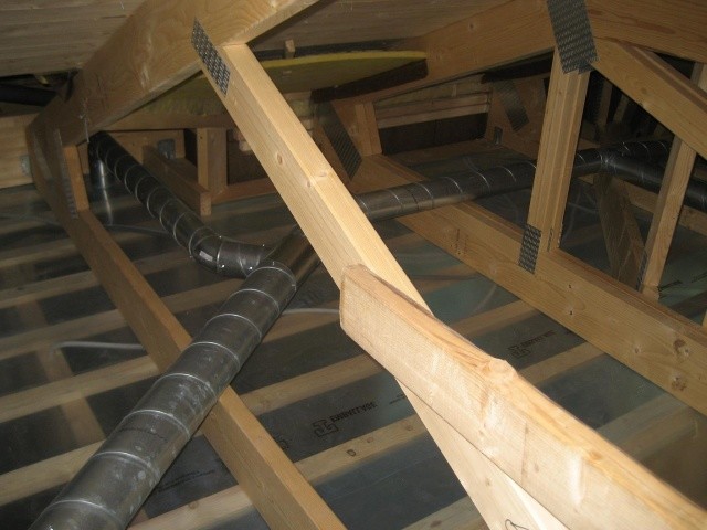

Min flickvän har problem med knäpp / knak i innertaket. Huset är ett enplans Myresjöhus.
Tror huset är byggt 1985.
Uppvärmningen är frånluftsvärme.
Knäppet kommer när värmesystemet sätts igång.
Jag har hittat en bra bild på nätet , precis så här set det ut. Dock vet jag inte om knäppet / knaket kommer från vent.rören eller brädorna. Jag hoppas jag kan få idéer från er. Det känns som det är träet som knackar , kanske brädorna som flyttar sig , ljudet kommer med 5 minuters mellanrum.

Om knäppet kommer när värmen sätts på så är det troligen inspända plåtrör som kan dra i trä där dom sitter fast. På bilden saknas isolering och ventilationsrören är inte fastsatta någonstans utom i genomgångarna.
Prata med en som kan spirorör så att du får reda på hur du skapar dillatationsfog...så att spirorören kan röra sig
Ljudet kommer troligen från innertaket när plåtrören drar och trycker när du ändrar temperaturen på rören.
