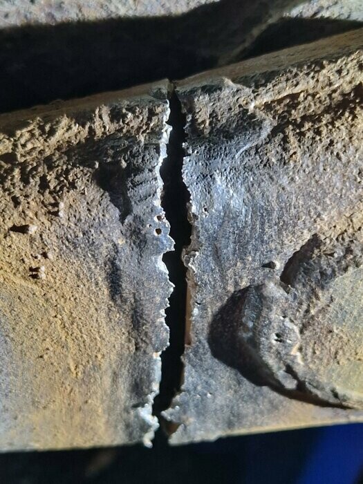

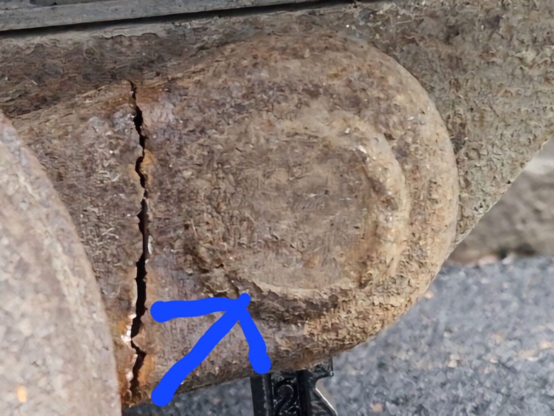

Men kom igen, titta på bilderna, den är svetsad tidigare, dåligt som faan dessutom.R rillebus skrev:Jo för att han som har lånat släpet har påverkat brottzonen efter att olyckan har inträffat. Jag har kollat släpet både strax efter och nu idag och det är inte samma yta, brottzonen har vidgats och putsats/slipats.

Att det inte är en bulle med svets är bara löjligt argument, den är ju nedslipad, det går också att se på bilderna.
Det syns även tydligt att svetsningen är gjord för många år sedan, eftersom även svetsen är rostangripen.
Samma brott hade dykt upp förr eller senare med fullt lass och vänsterkurva.

Att det inte går att svetsa en axel, hur tror du att dom har satt fast fyrkantsprofilen i axeln då, svets kanske...
Om du nu är ingenjör och mästare i materiallära, tror du inte att det svetsas i kritiska konstruktioner?
Kom med relevanta argument istället, varför skulle inte en svetsad skarv gjord rätt vara okej ur hållfasthetssynpunkt?
Den dåliga skarven har ju hållit rätt länge verkar det som.

Att dina två bilder kommer från samma släpvagn kan vi utgå ifrån om man synar sprickan. På den ena bilden är sprickan stålborstad och det har släpvagnsägaren bekräftat att den är när han kollade släpet, alltså att den var stålborstad.Gimp skrev:

Så det blir nog svårt att hävda att bilderna som har visats i tråden inte kommer från det aktuella havererade släpet.

Och sen får argumentera om en bristfällig svetsning som ingen vill kännas vid fast den syns hur tydligt som helst på bild.
"Alla" ser den utom ägaren och utlånaren.

Kom igen nu, den var svetsad tidigare, som jag skrev för ett tag sedan, antingen har TS använt bilder på en annan kärra eller så är den svetsad, du kan inte på fullt allvar fortsätta hävda att den inte var det utan att tappa all trovärdighet.R rillebus skrev:
Besiktningen hittar inte en dålig lagning, så den vinklingen går inte heller.
