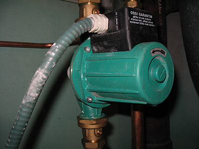

Bakgrund:
Vi har ett vattenburet system som värms upp av en elkassett. På utsidan av huset sitter en givare som ger signaler ett system som reglerar shunten automatiskt beroende på hur kallt det är ute. System är ett TA (Tour & Andersson).
Fråga 1:
På ett av rören sitter det en motor (om den kallas så, se bifogad bild) som under vinterhalvåret konstant ger ifrån sig ett rytmiskt knackande ljud, ibland ganska högt och ibland lite lägre. Detta fortplantas vidare via rören och låter till slut i alla element runt om i huset. Som ni förstår är det lite enerverande. Går det att göra någonting åt detta? Det verkar vara ett samband mellan hur schunten står (alltså hur varmt vatten som passerar röret) och när detta knackandet hörs. På sommaren hörs knappt någonting, men på vintern låter det desto mer.

Byt cirkulationspumpen, troligen så är pumphjul-axel-rotor lite glapp i axialed och åker fram och tillbaka.

Tack för svaret, ska kolla upp med cirkulationspumpen nu när jag vet vad den heter

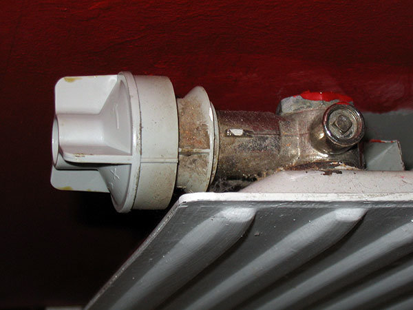

Är det krångligt att byta den?
Angående ventilerna så tror jag inte att det är termostater (jag har lite problem att hålla isär begreppen)... de går att skruva på men det står inga steg eller gradantal.
Mvh
Johan
Mvh
Johan
· Västerbottens län
· 18 058 inlägg
Är inte termostatventiler, dags att byta då.
