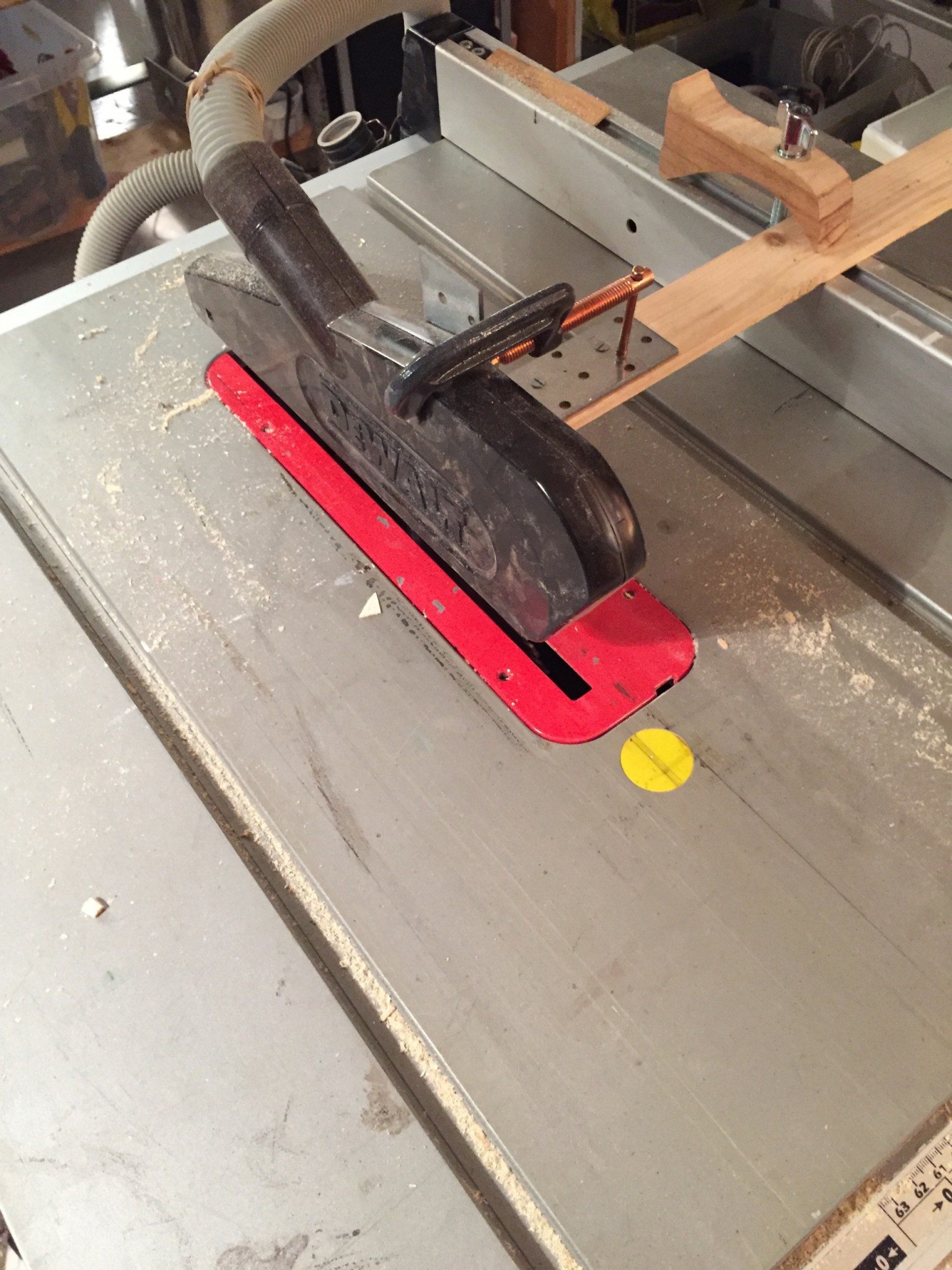

Jag förstår problemet; klingskyddet på en såg som pts10 är inte smidigt och gör det omöjligt att spåra. Så här ser getto-lösningen ut på min gts10.
Nackdelen är att det tar ett, eller några, ögonblick extra att ställa in klingskyddet, särskillt om det är höga ämnen som ska sågas för då måste jag byta t-bult och lägga in distansbitar för att höja armen som håller skyddet.
Den uppenbara fördelen är att det alltid är både klyvkniv och klingskydd med utsug när jag sågar så jag tycker defenitivt att det är värt det lilla obesväret.
Nanowire, jag gillar ditt säkerhetstänk!
Jag skulle aldrig såga utan klyvkniv. Nu kör jag inte Bosch utan Festool sänksåg i bordsmodul, men den har samma lösning med klingskyddet fastsatt på klyvkniven. När man sätter sänksågen i bordsmodulen så byter man till en högre klyvkniv som möjliggör fastsättning av klingskyddet. Skall jag spåra så byter jag inte klyvkniv utan använder den ordinarie klyvkniven, och kan därmed inte använda klingskyddet.
Det borde gå att vidareutveckla nanowires modd för att få en lite smidigare lösning, hmmm.....
