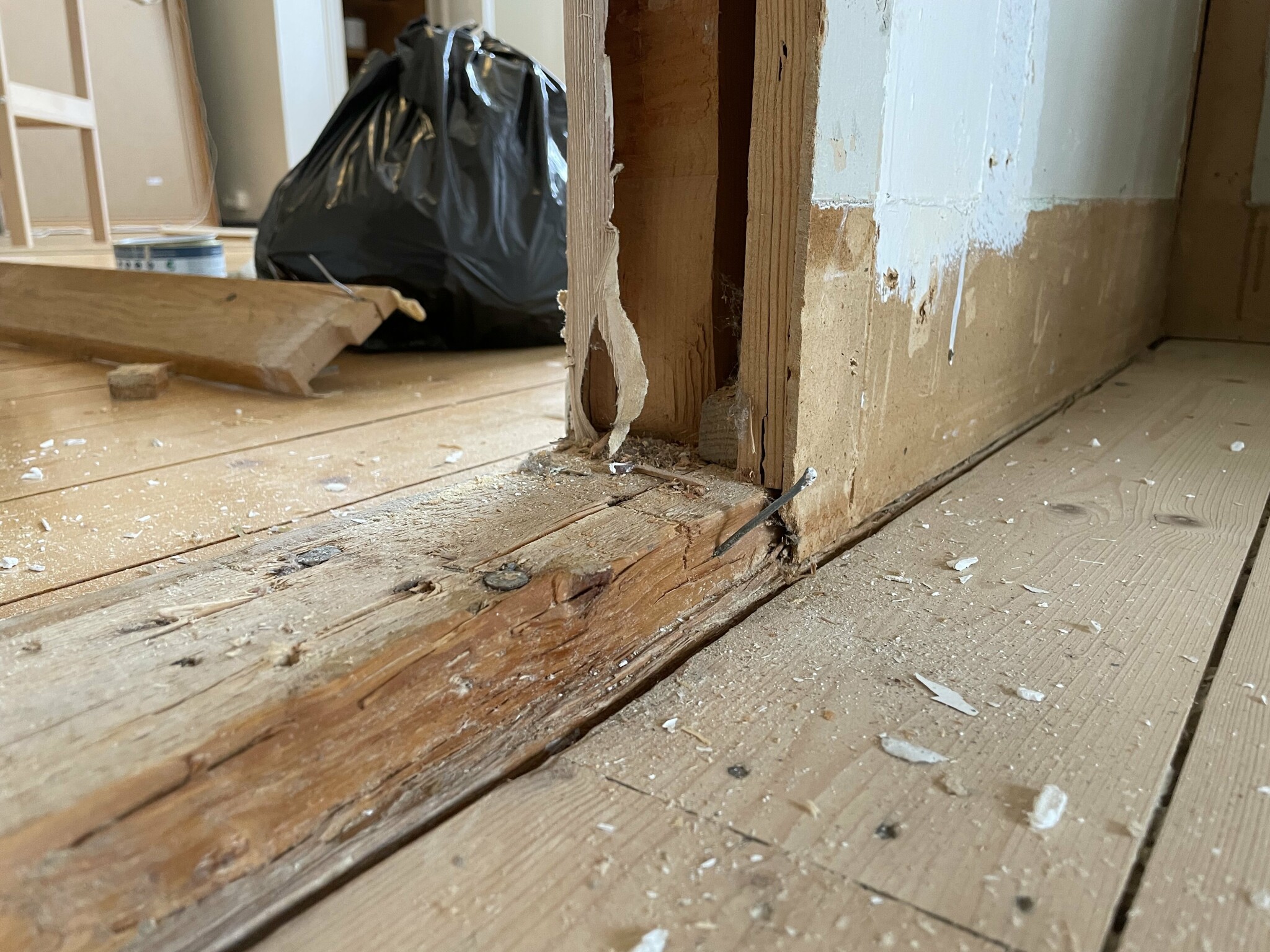

Jag har ett trähus från 1937 med en plankstomme. På övervåningen har jag ett sovrum där ingången har haft en mycket irriterande hög tröskel. När jag nu är i färd med att renovera rummet har jag bestämt mig för att även ta loss dörren och sänka denna och tröskeln så man slipper slå i fötterna i tröskel hela tiden.
När jag tar bort dörren och tröskeln ser jag att den har villat på syllen(?) och därför är så hög. Vad jag kan se ligger denna i sin tur på golvbjälklarna och är fastspikad med rejäla spikar i detta.
Det jag skulle vilja göra nu är att ta bort en del av detta så att syllen ligger i våg med plankgolvet så att jag sedan kan lägga en låg tröskel på detta.
Eftersom jag är nervös för allt vad kapa i väggar och träkonstruktioner heter i mitt hus vill jag undersöka med er om det är okej att göra detta virke tunnare just här i dörröppningen.
  • Renovering pågår, röra, trägolv, vägg, byggavfall, damm och en svart sopsäck i bakgrunden.
Den skulle jag inte röra. Hellre snickra en specialgjord extralåg tröskel och passa in den utan kilar under.
