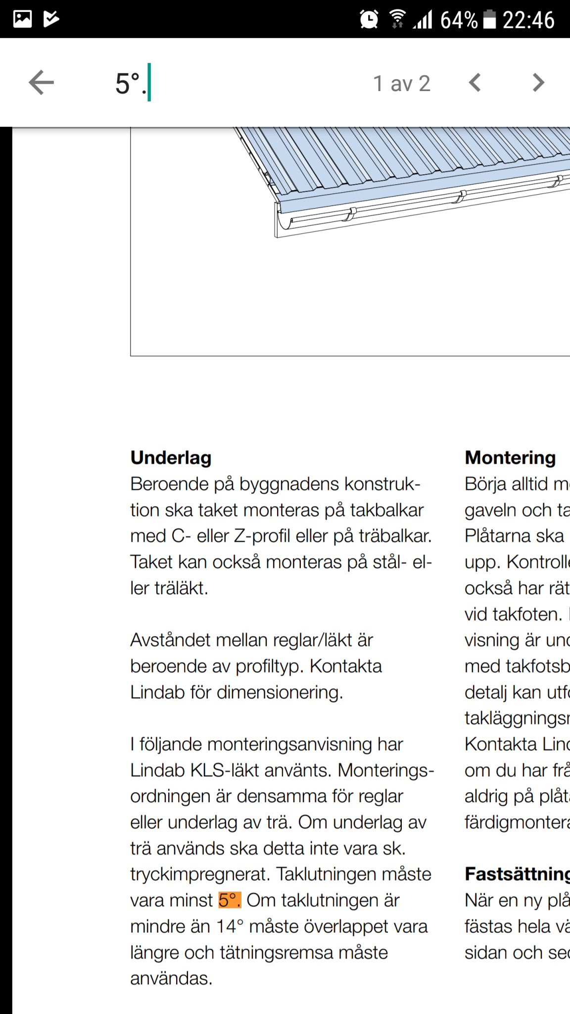

Jag har läst 5° i lindabs monteringsanvisning..
  • Skärmbild av monteringsanvisning för tak med beskrivning av underlag och montering, med illustration av takprofil.
märkligt det står olika beroende på var man läser
som plåtslagare är det inget jag skulle rekommendera,
men kör på och lycka till
