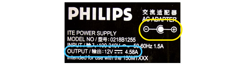

Så länge som polariteten är densamma på båda kontakterna så bör den fungera. Det bör finnas symboler för det på laddarna, ska se ut ungefär såhär https://www.kjell.com/globalassets/...ips.jpg?ref=2A5BA426D8&w=1280&h=1280&mode=maxE EvaOg skrev:

Polariteten är samma på alla laddare. Har läst att spänningen bör vara lika med ström ut kan vara högre så då är det ju 5V laddaren som borde fungera.B Bästerortarn skrev:
