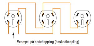

Testade detta men fick tyvärr ingen kontakt. Jag tog då bort uttaget A från sin plats och skruvade loss täckkåpan på uttag B.T Tompafix skrev:
Sedan kollade jag på bilden och skruvade fast varje sladd så som de var skruvade i uttaget innan de klipptes men det fungerade inte, fick ingen kontakt.
Hade jag kunnat skruva fast uttag A på uttag B istället för att ha kåpan där?
Hmm, skumt det borde funkat om du kopplade som på bilden. Prova att bara linda ihop kablarna som de ska kopplas och se om det funkar då. Annars måste det vara något annat som är fel. Kan ni orsakat att någon kabel i dosan har lossnat när ni tog bort kabeln?
Hmm, skulle jag vara i din situation skulle jag plocka ut "hela härvan" från dosan , så att du ser vad som är vad. Det känns inte helt osökt att det finns något ytterligare klippt par i det där som orsakar dina problem.
Om du tar fram allt och separerar dem ordentligt från varandra, så att vi ser dem tydligt och de inkommande ledningarna så tror jag att det löser sig.

Hej, ja det är möjligt men jag var väldigt försiktig. Innan jag åker iväg till affären kan jag såklart testa att koppla bort dosa A och testa att koppla in den vid uttag B. Om jag vill få nätet att fungera på uttag C kan jag koppla in blåmarkerade sladdar i uttaget precis så som det var initialt i uttag A, dvs bilden längst ner.T Tompafix skrev:
Det enda uttag som fungerar just nu är ett uttag på plan 1. Samtliga uttag på plan 2 har slutat fungera.T Tompafix skrev:Vilket uttag fungerar?
Kan vara någon av skarvklämmorna som felar efter ni ryckte bort sladden. Lila t.ex. ser inte ut att sitta korrekt.
Prov och klipp kablarna som visades tidigare och prova då. Funkar det inte då så får du börja nysta i härvan och utgå från det uttag som fungerar och jobba dig därifrån till uttag b.
Det var det jag menade tidigare när jag skrev om uttaget A. Alltså prova med uttaget från
A istället för kåpan plats B

Leta upp inkommande telekabel utifrån och koppla sedan enligt följande bild, och lägg bara till eller ta bort jack beroende på antalet du har. Pilen visar anslutning för inkommande telekabel. xDSL föredrar så få skarvar och korta ledningar som möjligt, så rensa upp om det ligger massa extra kabel och onödiga skarvar, om möjligt.
Testade detta precis och det verkar fungera bra! Stort tack för detta! Finns det någon fara, tex brandrisk med att ha sladdarna ihoptvinnade såhär eller kan jag låta det vara så tillsvidare?T Tompafix skrev:
Det är ingen fara med det. Lite tejp runt är inte fel. Precis när någon ringer kan det bli lite högre spänning för signalen men, åtminstone förr var det nästan hundra volt men från en DSLAM knappast.Boss89 skrev:
