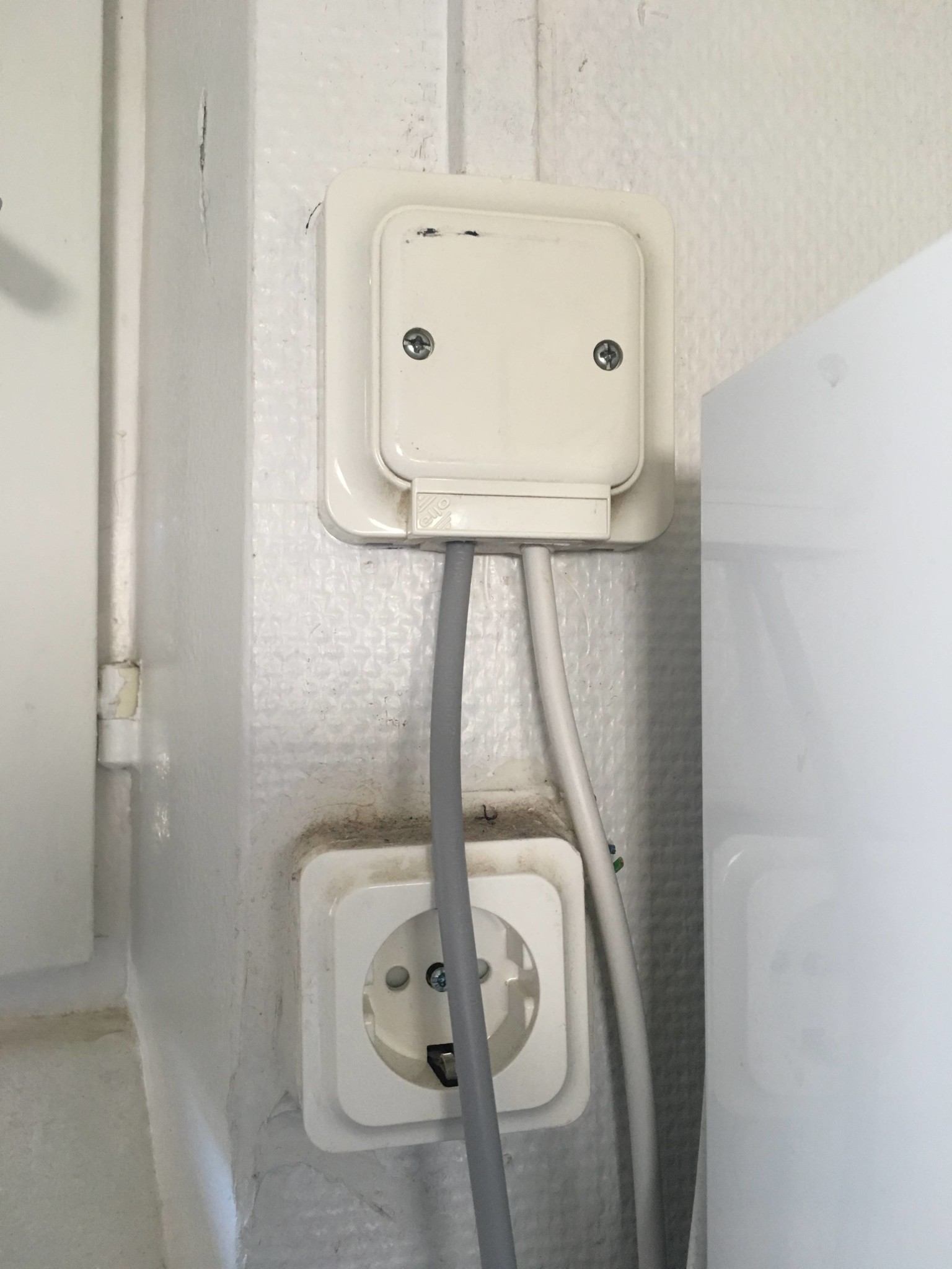

Jag har läst tidigare inlägg om hur många har klippt sina stickproppar för tvättmaskiner. Nu är det så att vår hyresvärd skickade en firma för att koppla vår nyinköpta tvättmaskin och trots att vi har jordat uttag i badrummet samt en dosa för vår gamla tvättmaskin som också var klippt.
Det här dock vårt problem, vi hade innan bett om att tvättmaskinen skulle kopplas i uttaget och inte dosan men nu när elektrikern kom så klippte han stickproppen utan att meddela oss.
Det ville vi inte, så nu har vi en dosa som har både torkskåp och tvättmaskin kopplade igen när det finns ett fullt fungerande och separat uttag (och ett som inte fungerar som de inte reparerat på år och därför gjorde den gemensamma dosan till att börja med).
Går att reparera den klippta stickproppen på något sätt eller är det bara att bita ihop och släppa det ”eftersom det ändå fungerar och gjort är gjort” (vilket var det hyresvärden fastnat på som en trasig skiva när vi ringde direkt efter. Vi ville inte vara låsta till en dosa så det är därför den här situationen känns tråkig.
  • Eluttag och dosa i badrum med ansluten grå kabel till dosan.
Kan det vara så att det finns två faser/grupper/säkringar under locket som är avsedda för just tvättmaskin och torkskåp? Normalt lägger man dessa på olika faser.
Frågan är ju varför hyresvärden skickar en elektriker för att trycka i en stickkontakt, det kunde ni väl gjort själva? Eller vad är det jag missar?
Nu har jag inte öppnat och kollat men elektrikern hävdar att han är ”legitimerad och följer svenska elkrav” så jag antar det. Hyresvärden innan denna skickade nån nisse som fixade dosan från början och sa då att torkskåp och tvättmaskin absolut inte får köras samtidigt pga fara. Elektrikern idag påpekade ingenting om det.
Det är väl bara att skruva lös sladden och sätta dit en ny stickpropp? Bryt strömmen först...
Iofs inte tillåtet enligt dagens regler att lossa en fast ansluten apparat, men inte särskilt svårt.

Den gamla tvättmaskinen behövde tas bort först och den var kopplad till dosan. Han monterade därefter den nya tvättmaskinen.
Jag tänker på garanti- och försäkringsfrågor när man ändrar på produkten nu när den ändå är sprillans ny. Men jag ska definitivt ha det i åtanke!
Hur det ser ut hos er är ju omöjligt att säga på distans, så det blir ju bara gissningar.
Kan du inte ringa den aktuella installatören och fråga?
Klipper man bort stickproppen så påverkas inte garantin.
Om elektrikern får i uppdrag att byta en tvättmaskin så kopplar han ur den gamla och sedan in den nya i samma dosa inget konstigt med det.
Om man inte säger att nya tvättmaskinen ska anslutas till vägguttaget så blir det förmodligen utfört som du skriver.
Maskinen går att återställa med ny stickpropp om man önskar det.

Förstår det. Njae direktnummer har jag inte till installatören då jag måste ringa via hyresvärden och de är en pina att få tag på allmänt. Ska ta och be de att komma förbi igen men det tar nog ytterligare flera veckor.
Det påverkar inte garantin även om den är köpt privat?
Ja, det skedde nog missförstånd på vägen fastän vi sa att den skulle in i uttaget. Tack för det konkreta svaret.
Nej det påverkar inte garantin även om maskinen är inköpt privat.

Gammal tråd förvisso men skulle säga att elektrikern ökade elsäkerheten genom att göra en fast anslutning istället för schuko (stickkontakt)
