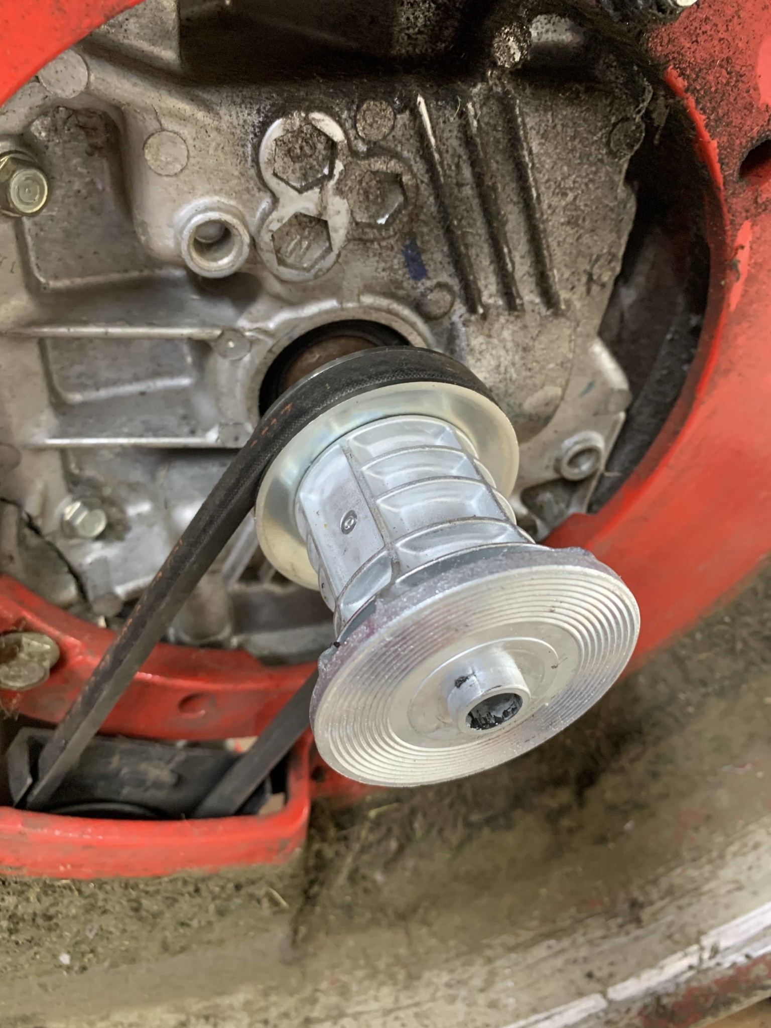

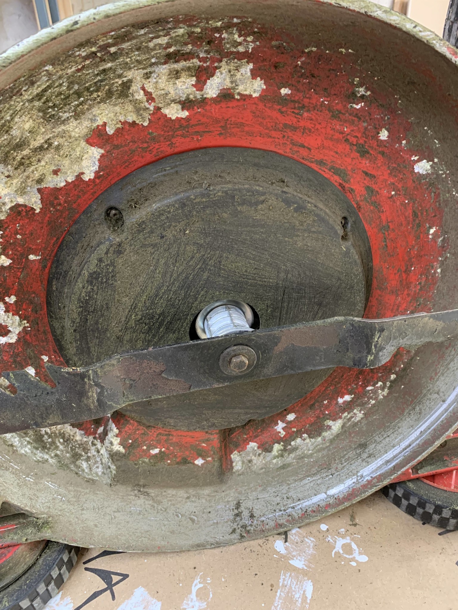

Ok, en kort sammanfattning.
Var i entreprenadbutiken på Transportgatan, Göteborg och köpte nytt fäste (277kr) och knivbricka (42kr). Satte dit allt och maskinen går som en klocka trots trasigt motorfäste. Ett nytt block skulle kosta omonterat 4000kr…..
den svarta plastkåpan gick lätt att få av. Likaså fästet med lite försiktig hjälp av gummiklubba.
trixigast var nog att få på drivremmen men det löste sig genom att man ”rullade” den på fästet.
Tackar för all snabb hjälp. Toppenforum.
  • Närbild av ett nytt fäste och knivbricka på en motor med röd plastkåpa, allt i en maskin.
  • Närbild av ett trasigt motorfäste med nytt fäste och knivbricka på en använd betongblandare.
Kör så länge det går..
plocka ner den i vinter och använd kemisk metall för att lägga ihop delarna..
