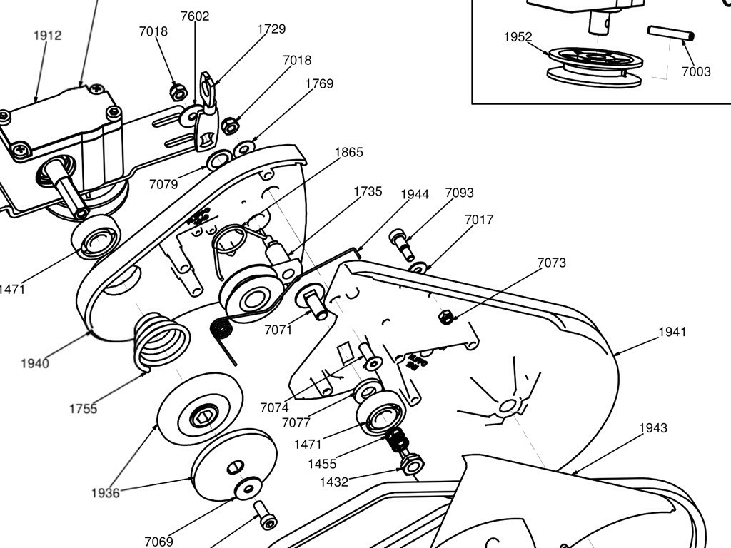

Rätt väg? Den kan ju bara sitta på ett sätt? Stod i instruktiomen att man kunde justera kullagret upp och ner men till vilken nytta då?
Den fjädern som håller remmen spänna har blivit skev så har inte den monterad alls nu men det borde ju inte ha med den att göra att hjulen låser sig när man backar?
Har provat att släppa på spänningen på rem driften men det hjälpte heller inte så det ska inte bero på att remmen är för hårt spännd iaf.

Funkar drivningen framåt överhuvudtaget?Toddep skrev:Rätt väg? Den kan ju bara sitta på ett sätt? Stod i instruktiomen att man kunde justera kullagret upp och ner men till vilken nytta då?

Går remmen rätt väg så sköter kullagret (remmen över) spänningen när drivningen är påkopplad. Fjädern som håller remmen spänd utan drivning verkar behövas då utan den pressas remmen upp mot kåpan och låser när du backar. Du kan ju köra utan kåporna framför remmen så borde du se vad som händer när du rullar fram respektive bakåt.
Driften fungerar frammåt. Den där fjädern ska väll presse remmen neråt för är ju kuggar på den på insidan så ligger den imot på insidan och pressar uppåt så fastnar den väll o kuggarna?
Ska kullagret justeras något?

Eftersom drivningen funkar bör kullagret vara rätt justerad.
Ja, fjädern skall pressa remmen lätt nedåt när drivningen inte är inkopplad. Med drivning på kommer remmen att vara spänd i alla fall.
Som jag skrev ovan, dra klipparen fram och tillbaka när kåporna framför remmen är borta så bör du se var det fastnar.
Jag tog bort kåpan och tryckte ner remmen och då kunde den rulla bak. Blev väldigt förvånad att det var så enkelt. Jag får ordna en ny fjäder som trycker remmen neråt.

Finns det fjädrande tråd man kan köpa och tillverka sin egen fjäder för den orginal till klippo är ju så klen. Jag hade ju enkelt böjt till en om jag bara haft en rak fjädrande tråd men finns det att köpa?
Skulle väl vara möjligt att snurra ihop av pianotråd eller liknande men original fjädern funkar utan problem. Att den blev "skrynklig" i din Klippo är nog för att den hamnat fel vid remmbyte eller annat tillfälle. Hamnar den på undersidan remmen kommer den att dras sönder av kuggarna på remmen. Fjädern borde inte kosta en förmögenhet heller, art 1944 enligt nedan om du beställer den.
