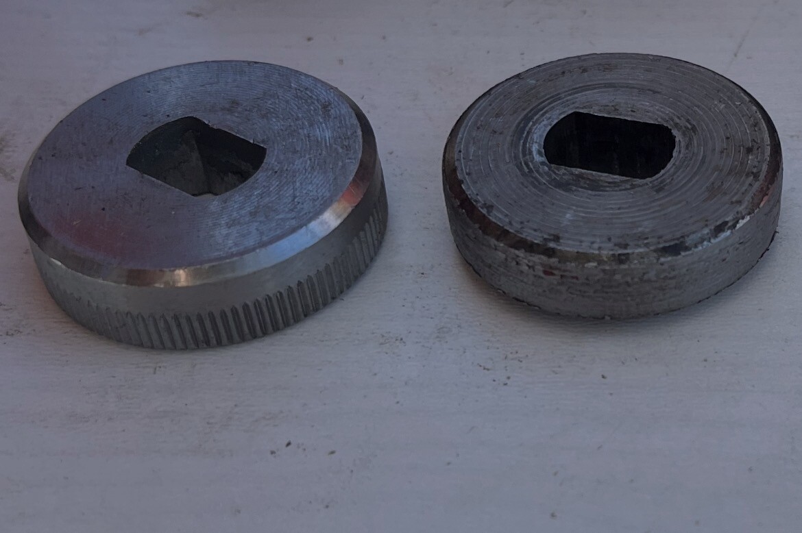

Gammal tråd men hade detta problem nyligen, en 2015..
Lossning är redan nämnt, kan kärva lite efter m6’an är av, multispray o gummiklubba så kommer den.
I mitt fall var ”hjulet slut”. Yttre bussning (metall) hade slitits ut o slitit ut fälgen(synbart tunn). Nu hade jag ett ok hjul men hade lika bra kunnat köpa ett komplett då bussningarna kostade mer eller åtminstone lika mkt samt sluppit montering av bussningar:-)
till höger ny bussning, till vänster den gamla
