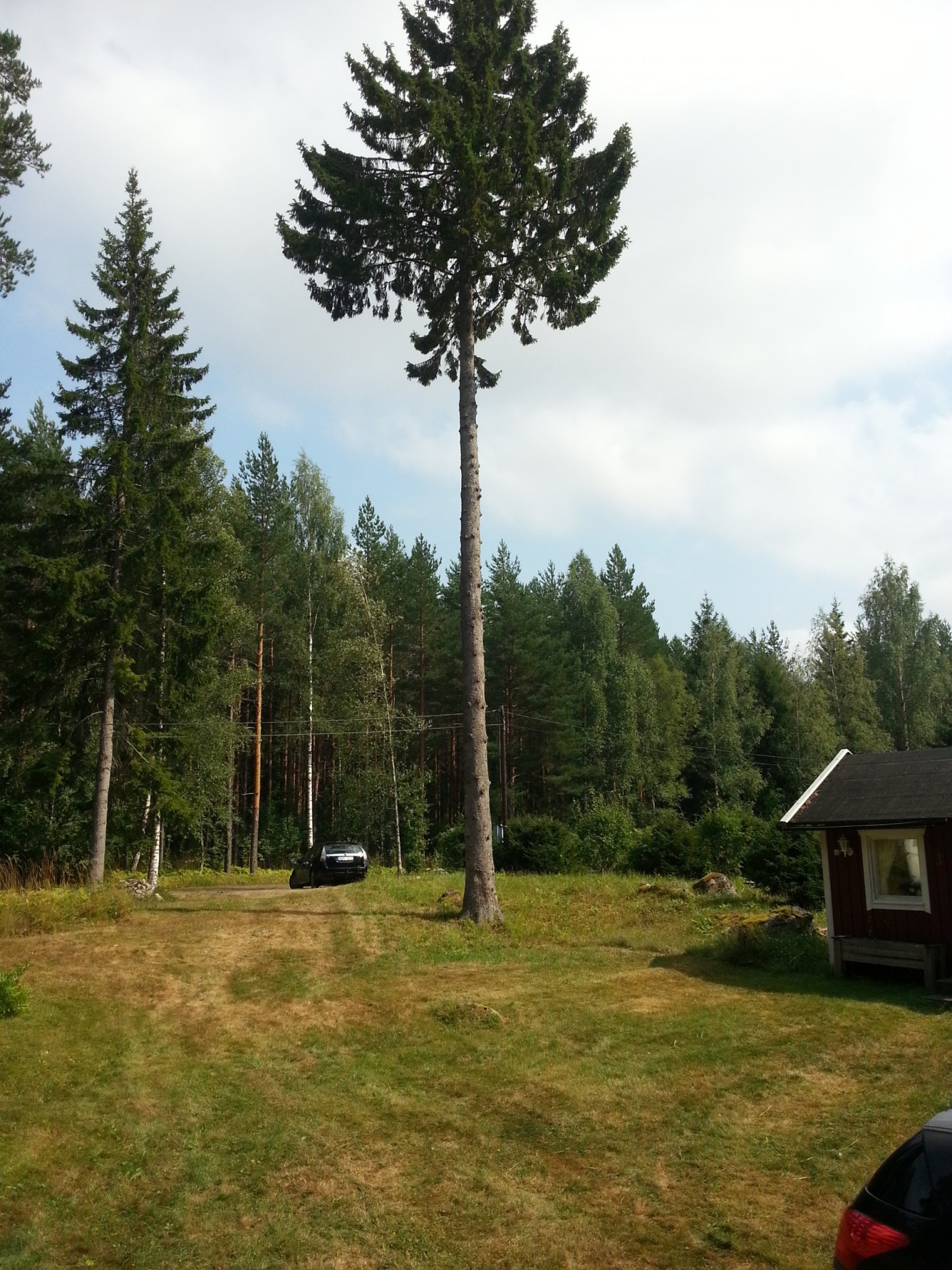

Hehe japp den tog upp rätt mycket av havet förut och vi ville heller inte ta bort den när vi gjorde gräsmattan. Tror det skulle bli väldigt tom där då och nu är jag sjukt nöjd med den :)

Kom på att jag hade foto på granen. Även granen till vänster i bild har kapade grenar som jag inte har tänkt på.
Ser ju mer ut som ett träd nu, riktigt snyggt iallafall. Speciellt när man tänker på hur bred och tråkig den varit annars.

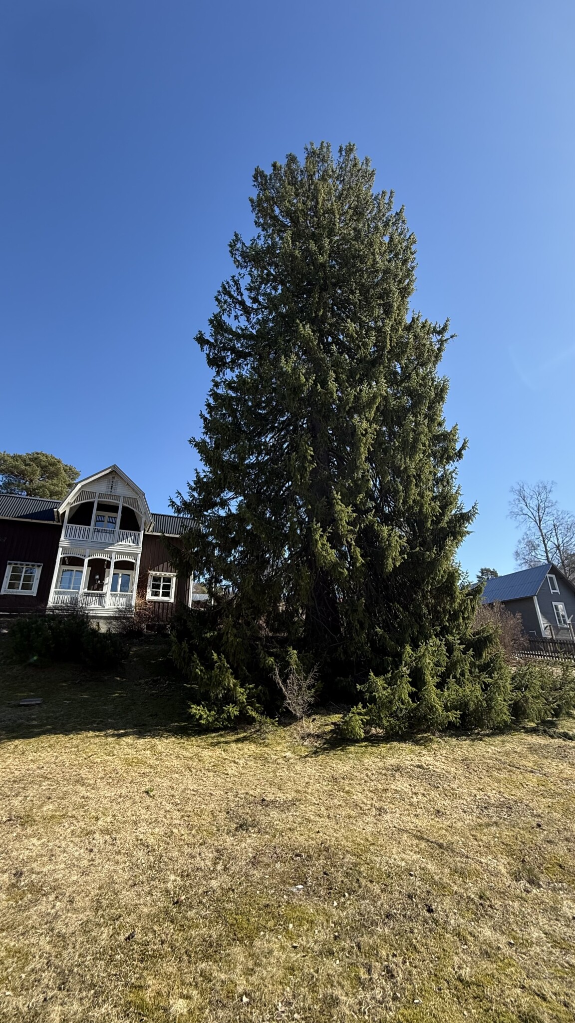

Jag vevar liv i den här gamla tråden på nytt. Vi har en rejäl gran på vår tomt vi funderar på att stamma upp men är också oroliga för om det kan påverka granens stabilitet. Den är säkert 35 m hög.
  • Stort träd framför ett hus med rött tegel och vita detaljer, under en klarblå himmel.
  • Wow
Gurra62G och 1 till
Det bästa hade varit att ta bort hela åbäket men det näst bästa är just att stamma upp den så man kan gå under. Grenarna kan kapas 10cm från stammen för att minska risken att smittas av rotröta.
