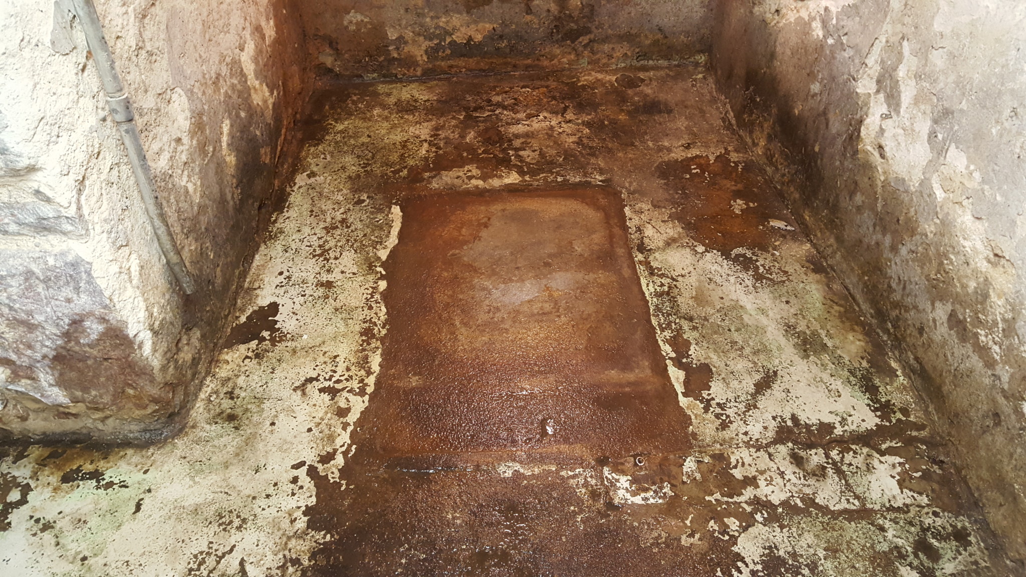

Oanvänt betonggolv i pannrum med fläckar och ojämn yta i behov av förberedelse för klinker.
Hejsan
Ska lägga klinkers i ett pannrum,se bild.
Hur förbereder man lämpligen betonggolvet innan man börjar lägga klinkers?
Är det fuktskador man ser i golv och väggar?
S
I väggarna är det fukt som fått putsen att släppa, ja. Men golvet har inga fuktskador. Jag testade att låta en gummimatta ligga på golvet en tid, för att se om det blev någon fukt under, men det gjorde det inte. Sedan har vi på ett annat ställe lagt sån där skum man har under klick-golv, och ovanpå det spånskor, det låg i flera år utan några problem. Så ingen fukt verkar komma upp genom golvet.
E
Så länge det inte är fuktigt i plattan så fixet fäster så är det bara att flexa bort allt som är löst och primea. Sedan lägga plattorna såvida du inte behöver flytspackla golvet?. Klinker på betong blir ju inte tätt och därmed är det en lämplig lösning i källare.
S
Fint. En flytspackling kanske inte vore så dumt egentligen. Märkte att det var ganska kraftigt bakfall in i vänstra hörnet.
Vad använder man lämpligen för primer? Primar man innan flytspackling då?
E
Japp primea innan flytspackel. Kör weber floor 4716 den är diffusionsöppen och funkar bra i källare.
