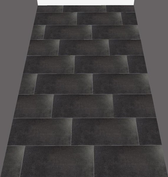

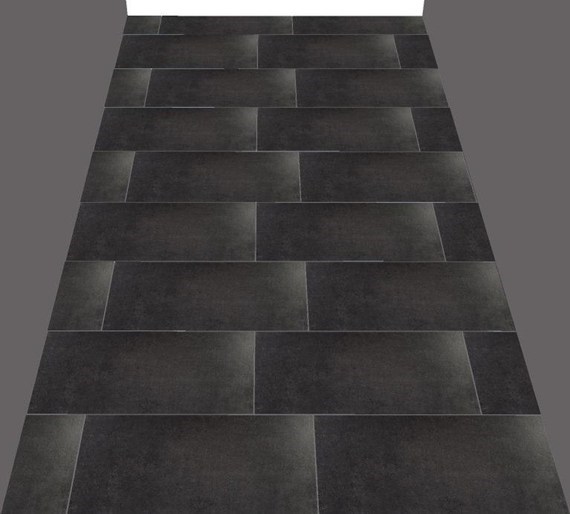

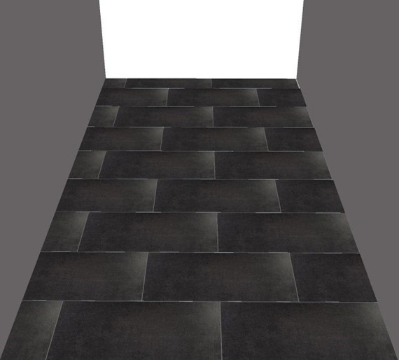

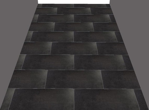

Ok, jag förstår den tanken. Isåfall skulle jag nog välja mitten alternativet, men känns det inte synd att kapa så många av plattorna? för mig skulle det skära i hjärtat. Kanske är sista förslaget bäst, då man verkligen kan se att plattorna är 60cm breda.
Ja det är svåra val jag har :) Är lite orolig för att det kommer se konstigt ut med alternativ 3 med den smala i mitten som en "väg" genom hallen :)
Har du gjort en ritning på hur det skulle se ut om du istället la "skarvbiten" ytterst? på höger sida varannant var och vänster varannat varv? för att då få två hela plattor bredvid varann?
Alternativ 1
Alternativ 3
Alternativ 4

Skickade bilderna till sambon (bortrest :)), hon tycker den nedersta bilden, alternativ 4.

Det blir den som du föreslog, tack så hemskt mycket för hjälpen d^_^b

Jag har lagt dom med 20 cm förskjutning av fogen, så det blir som en trappa alltså.
har du någon bild?
Ingen Bild just nu men om du tänker att istället för att ha fogen på mitten så är den på 1/3 del hela tiden.
T
Ja, 1/3 förband. Vissa plattor går inte ens att lägga i förband då dom är så bananformade. I så fall blir det fogsprång som man kan bryta tårna på.
Så här?
