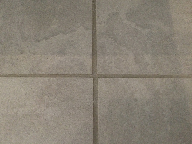

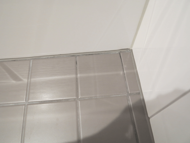

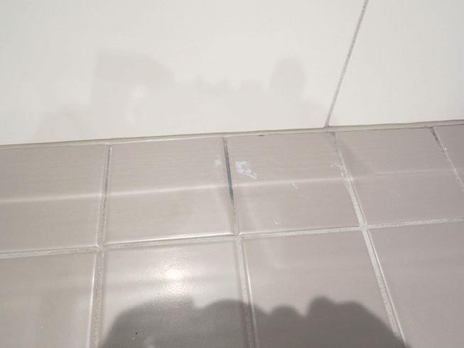

Har tre nygjorda badrum med vattenburen golvvärme. Har nu upptäckt att på vissa ställen mörknar fogarna och det ser ut som om de är våta utan att det kan ha kommit vatten ovan ifrån. Är rädd för att golvvärmen läcker eller kan detta förklaras av något annat? Fogen känns lite fuktig men man blir inte våt när man tar på den, kanske bara inbillning att den känns fuktig. Vi har ju även kalkutfällningar men det förstår jag är ganska vanligt.
Hälsningar ,
JK

Precis vad jag tänkte. Jag har ett slutet system med expansionkärl och skall enligt VVS kille ha trycket på 1 bar. Jag tappar ca 0.1 bar per månad och fyller på månadsvis. VVS killen säger att det förmodligen fortfarande finns luft i sysstemet och temperaturskillnader kan göra tryckslillnader. Men enligt Kyleman ligger ju golvvärmen under tätskiktet.
Har ni några andra bra ideer?

mögel/avlagringar? Syns ju ganska väl om man har ljus fog. Provat att skrubba rent?
http://www.byggahus.se/forum/badrum/99181-missfargad-fog-fixades-latt.html
Felaktigt fall så att vatten rinner på tätskiktet och blir stående och missfärgar fogen? Prova att mät fukthalten efter att inte använt badrummet på ett tag och se om det skiljer mellan mörka och ljusa områden.
Det ena fotot är från en gäst dusch som använts 5 gånger, det andra är tagit brevid toaletten, alltså kan det ju inte vara vatten som rinner fel? Har provat skrubba men mörkheten kommer tillbaka efter resten omkring torkat. Hur kan man mäta fuktigheten?
Kan det inte vara så att fix har trängt upp mellan plattorna vid sättningen och sen har det fogats och filen lyser igenom?

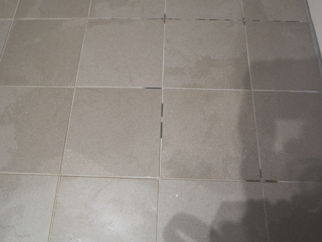

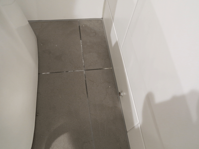

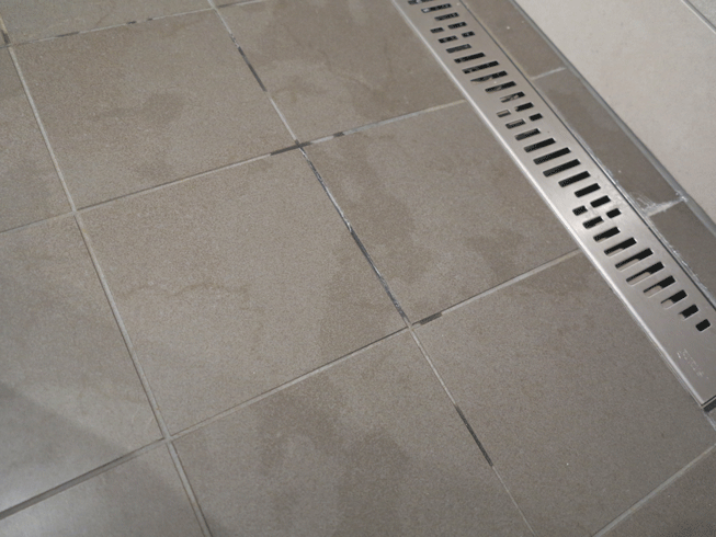

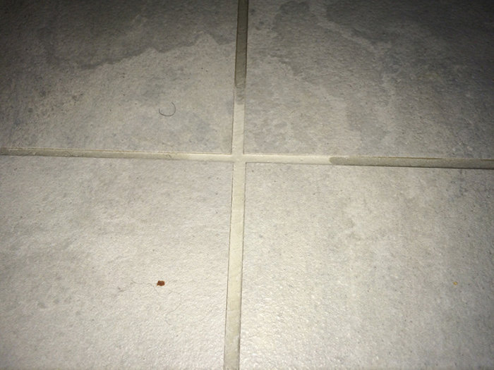

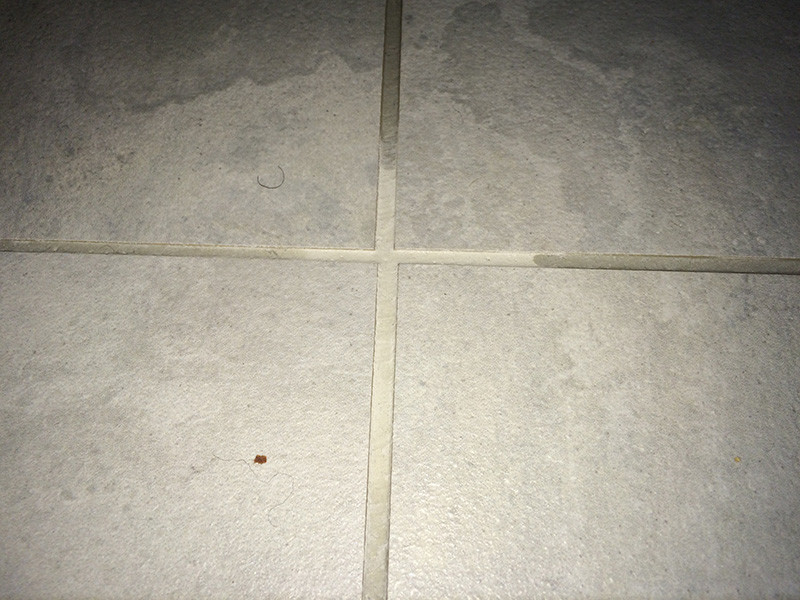

Väcker upp tråden, då jag har samma problem men inte hittat någon lösning.
I de 2 nygjorda badrummen skiftar klinkerfogarna i färg. Vi har beställt den ljusa fogen, men nu skiftar färgen över till det mörkare på fler platser. Bilderna nedan är c:a 1,20 m från duschväggen.
Första bilden är från 12:a februari, den andra från 21:a. På samma plats! Samma problem har uppstått i bägge badrummen och på flera ställen. Entreprenören och tillverkaren friskriver sig ansvaret "det ligger inom felmarginalen", sägs det.
Någon som har en idé om varför detta uppstår?
