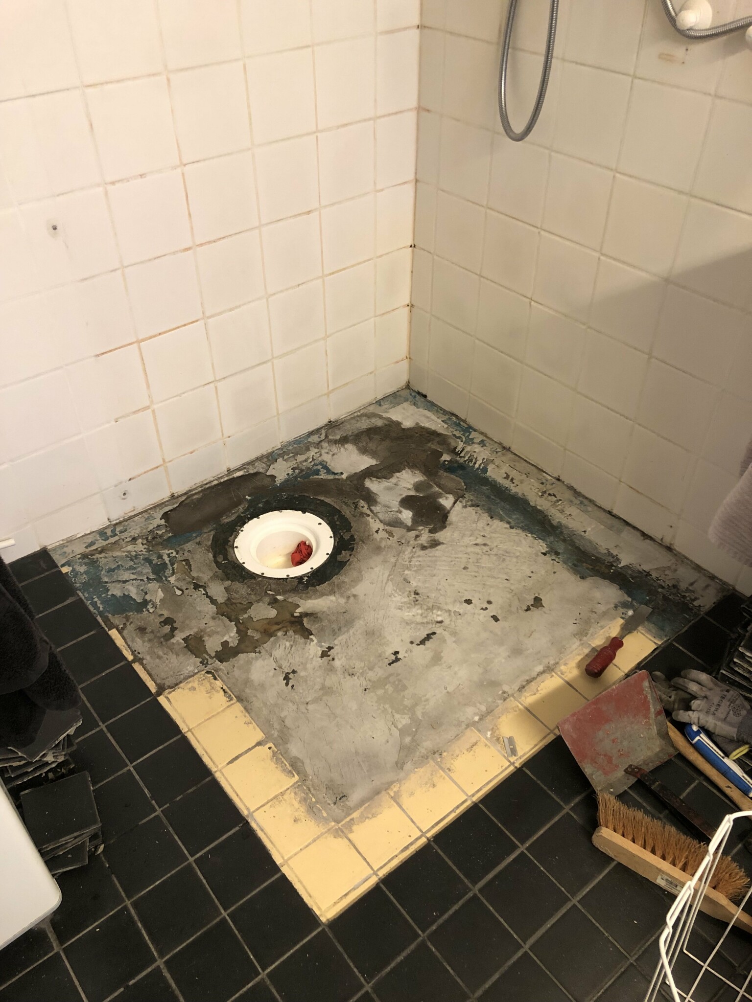

För fem år sedan byggde jag badrum i källaren. Oisolerad betongplatta. Använde Byggmax målade tätskikt endast i duschutrymmet. Övriga ytor la jag klinker och kaklade utan tätskikt. Nu har golvklinkers runt golvbrunnen börjat släppa. (Se video.) Noterade också för ett tag sedan att fogen mellan plattorna börjat lösas upp. Vad kan detta bero på? Funderar på om brunsmanschetten är boven i dramat. Är inte så orolig eftersom det är på betongplatta i källare. Ska ta tag i detta när tid och ork infinner sig. Kanske med nytt diffusionsöppet tätskikt. Tar gärna emot tips på vad detta beror på, lämpliga produkter och hur jag ska lösa det på bästa sätt.

Låter mera som boom i plattorna , inte säkert de är fel i tätskikt ,
En tanke utan att inneha expertis, det kan inte vara så att fukt vandrar under plattan och trycker upp tätskiktet? Helt baserat på att problemet verkar vara just där du haft tätskikt. Vad jag förstått är det väl delade meningar om tätskikt eller inte i oisolerad källaren.

Om du nu har tillskjutande fukt i plattan så skall ett öppet tätskikt lägga : ex 1KDS
Nu har jag tagit bort klinkersen i duschen. Det verkar som att tillskjutande fukt gjort att brunnsmanschett och tätskikt har släppt från underlaget.
Så nu är det bortskrapning av gammalt tätskikt som gäller innan jag kommer vidare.
Det rollade tätskiktet har släppt från underlaget men det har inte lösts upp. Tanken nu är att lägga nytt diffusionsöppet tätskikt och att det håller längre än 5 år den här gången.L largab skrev:
Nästa fråga är hur jag ska göra med väggarna. De är inte byggda i fuktkänsligt material och kaklet sitter som det ska. Min tanke är att bara lägga tätskikt på golvet. Inga förstärkningar i hörnet eller vägganslutningarna. Det borde väll inte kunna bli några problem?

Ang väggarna så märker du antagligen på samma sätt OM fukten skulle ställa till det, dvs att plattor börjar släppa. Antagligen plattorna längst ner mot golvet i första hand. Jag skulle bara avvakta med väggarna och se vad som händer

För att få ihop vägg med golv tätskikt så måste 1 rad bort från vägen så du kan skarva på ,,
Vid läggning av 1kds så skall kant list och hörn med som i ett vanligt tätskikt Även en brunnsmancshett skall ligga vid brunn
Steg 1 bort med alla plattor och skrapa rent golvet , bästa resultat är en betongslip med dammsugare , försiktig om du har golv värme , kontrollera golvet om ryggar eller svackor finns, hand spackla ut detta eller slipa ner med betongslipen
Steg 2 prima ytan runt brunn där brunns arket skall sitta, kör en riktigt mall anpassad för brunn
Steg 3 blanda 1kds till en krämig konsistens, steg 1 fin spackla ut 1kds på golvet. Steg 2 ta en 6mm fix kam och sen plan spackla ut , du kan sätta remsor och hörn med 1kds
Steg 4 börja sätta plattorna
Lycka till
