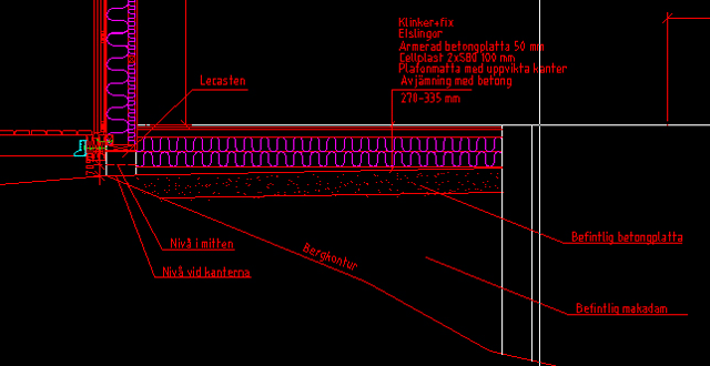

Jag har en fundering. Jag skall bygga ut hallen med ca 10 kvm på en befintlig betongplatta och sedan lägga cellplast med betongplatta ovanpå och elslingor och klinkers som golv. Under den befintliga betongplattan finns det makadam ovanpå berg. Så till min fundering, skall jag lägga en platonmatta under cellplasten och vika upp den i kanten för luftning för att undvika att det blir fukt eller skall jag skippa den?
Även andra åsikter om konstruktionen är välkomna.
