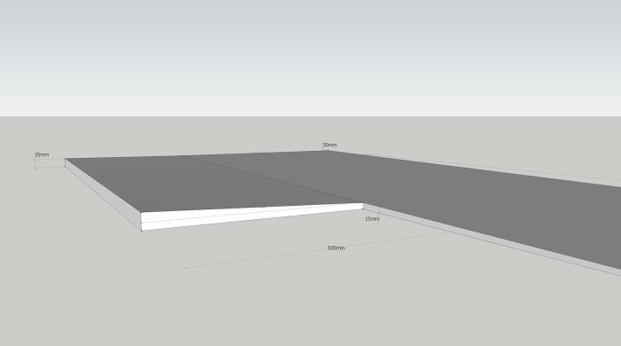

Behöver man dela 30x30 klinkerplattor där ett fall börjar som är på 1:150?
Ska flytspackla ett badrumsgolv och kommer ha kuvertfall. Fixet brukar väl bygga ca 3mm så det känns som om det borde gå att få till men bättre att fråga innan jag flytspacklar.

30x30 plattor går bara lägga med fall i en riktning tex med en väggnära brunn. Du kan lämna en fyrkant i duschen och sedan ha mosaik där
Har väggnära brunnar så det är inte problemet. Beroende på formen av rummet kommer jag leda ut vatten från väggarna med ett 1:150 fall till fallet mot brunnarna och det är här jag får en övergång. Svårt att förklara.AndersMalmgren skrev:

Jo jag förstår, med stora plattor kan du inte ha fall över hela badrummet
En bild säger mer än tusen ord. Kommer ha ett fall från högra väggen till det långa fallet mot brunnen. Blir något liknande på vänster sida av rummet som inte syns så ska jag planera att en ny plattrad börjar exakt i brytningen behöver jag få till flytspacklingen med mm precision därav att jag frågar.

Alltså med 30x30 kan du ju bara ha lutning i en riktning mot din väggnära brunn, annars kommer det bli fogsprång dör de två riktningarna möts, hänger du med?
Fogsprång kommer jag ju få men min fundering var mer om jag när jag lägger klinker kan förskjuta fogsprånget beroende på vart plattan hamnar. Tänker att 300/150=2mm borde jag som max behöva ta upp i plattan om den hamnar strax intill brytningen i fallet.

Iof om du lägger hela golvet som går rakt mot brunnen med fall och sedan låter du snutten till höger gå med rakt fall mot golvet mot brunnen så skulle du ju komma undan fogsprång då du får en naturlig nisch där

alltid svårt med stora plattor, vad du dock kan göra är ett kuvert-fall, dvs att du knäcker de 4 "hörnplattorna" runt brunnen, på diagonalen,det kan underlätta vid stora plattor

Han ska ha väggnära brunn
edit: TS jag körde på enbart lokalfall i mitt badrum med väggnära brunn
