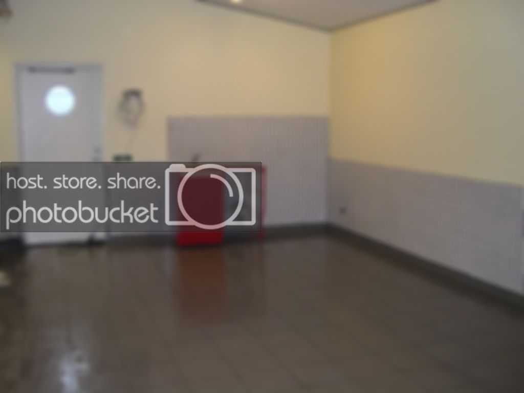

Vad är bäst/lättast?Någon som lagt Biltemas garageklinker?(bild?):)

Använder Du Forumets sökfunktion, finner du en hel del om klinkers i garage, här bild på mitt garage, med granitkeramik från Bauhus= 99:-/m
