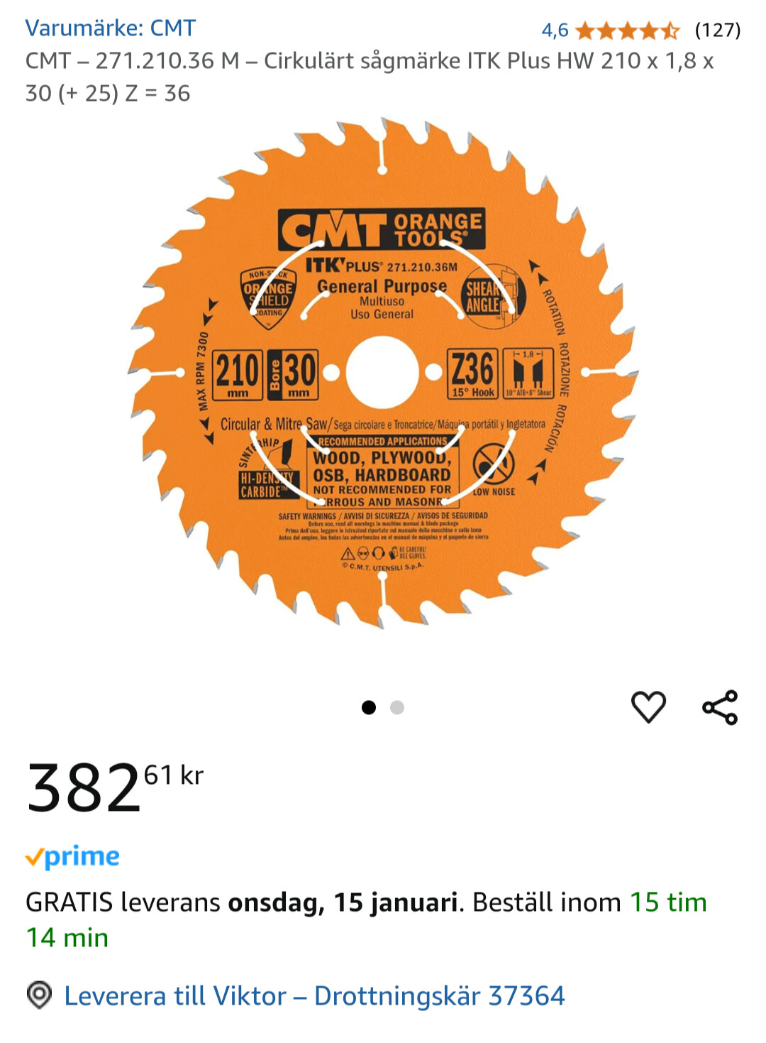

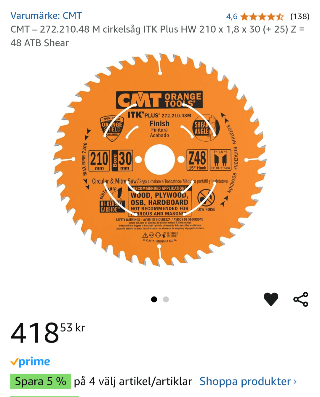

Uppdatering på min egen tråd: nu är det dags för ny klyvklinga då DeWalten är väl misshandlat.
Hur många tänder ska man satsa på här?
Fin finish är bra men behöver också kunna klyva ner från grövre dimensioner någorlunda effektivt.
Cmt har dessa två t.ex, 48 resp 36 tänder
Cirkulär sågklinga CMT ITK Plus med 36 tänder, diameter 210 mm, rekommenderas för trä, plywood, OSB och hård träboard, inte för metall.
Cirkelsågklinga från CMT, ITK Plus 272.210.48M, med 48 tänder, diameter på 210 mm, orange färg. Anpassad för trä och plywood.
