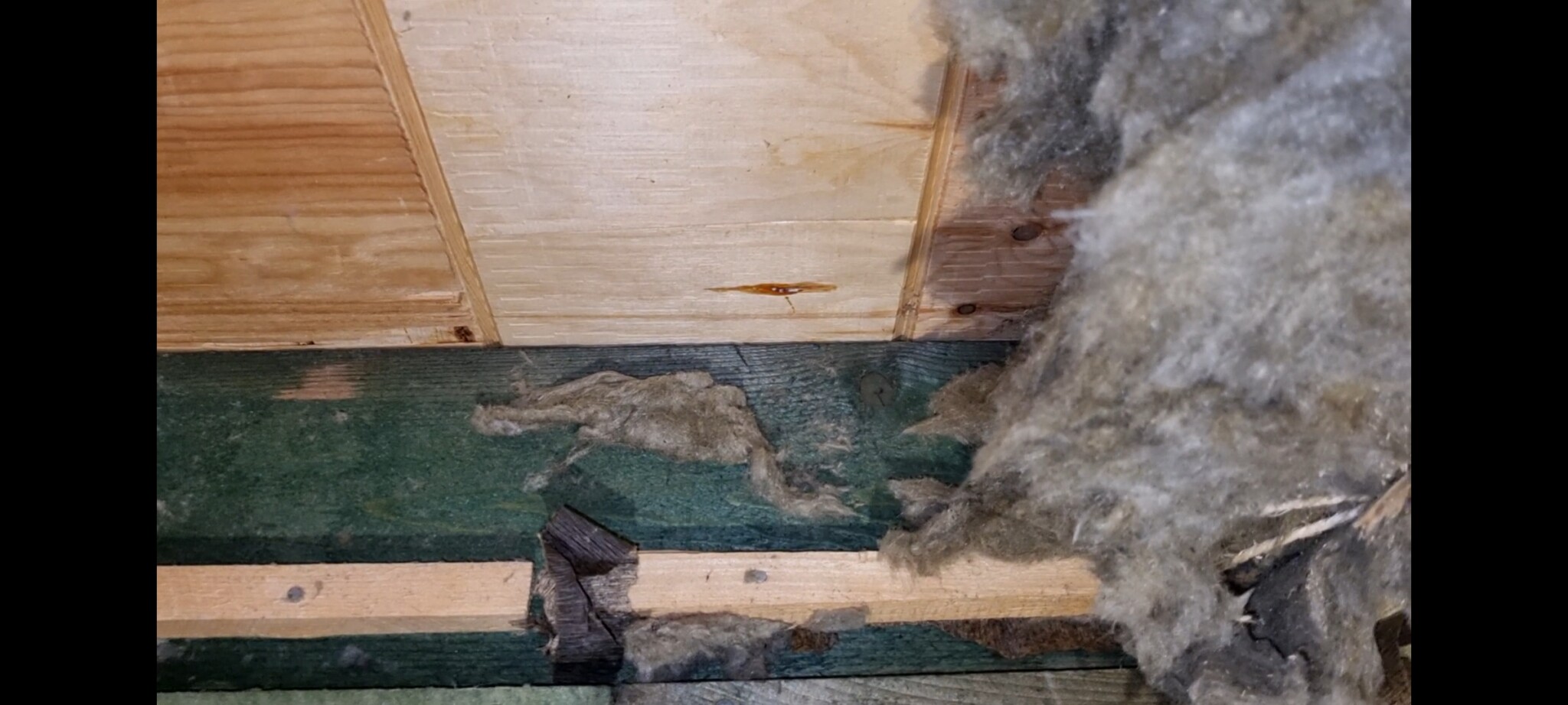

Planerar byte av bjälklag i en tillbyggd del av huset byggd med krypgrund år 1967. Behöver byta bjälklag och syll för att bli av med dålig lukt pga behandlat virke. För att kontrollera konstruktionen har jag tagit bort lite av blindbotten och isoleringen och ser inget undergolv utan det ser ut som golvet är lagt direkt på golvbjälkarna, var detta vanligt på den tiden? Fanns ens "klickgolv" då? Eller är det ett riktigt undergolv som är spontat bara?
Golvet är original från 1967, ekparkett med holländskt mönster. På bygglovsritningarna benämns det "lamellparkett".
Nej
Då är den lamellparketten antagligen kring 25 mm tjock och då är den tillräckligt kraftig för att hålla formen trots att den ligger bara på bjälkarna. Dagens lamellparkett är kring 14 mm tjock och behöver då stöd under hela ytan.

Tack för svar! :)
