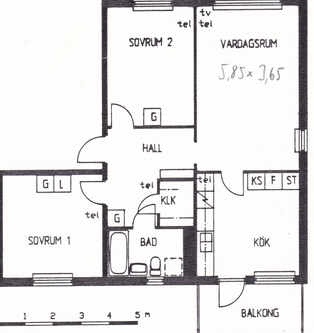

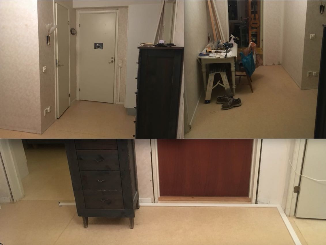

Ny här och nybörjare vad gäller renovering. Efter 26 år i borätten är det dags att renovera. Hur ska jag lägga golvet tycker ni? Hallen är i vinkel och garderob och förråd krånglar till det lite. Åt vilket håll tror ni det är lättast att lägga golvet, längs med ytterdörren eller åt andra hållet? Tacksam för råd.

Om det bara är hallen som skall läggas om hade jag lagt linjerna så dom löper från dörren till fönstret mitt emot.
Om jag hade lagt om vardagsrummet samtidigt och golven skall matcha hade jag gjort tvärtom så att dom tillsammans följdes åt
AXS
Börja på väggen mot sovrum 2.

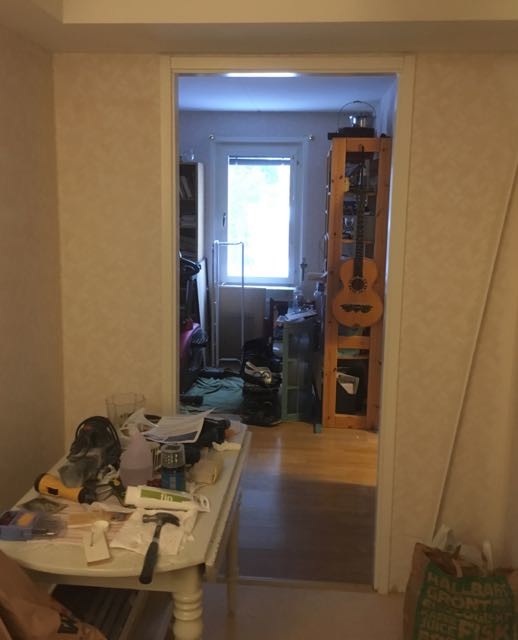

Tack för kommentarer.
För parkettgolv är regeln är att lägga brädorna från fönstervägg så att ljuset följer brädorna.
Fixartanten
Nu bidrar österfönstret i vardagsrummet, inte med så mycket ljus, in i hallen iofs. Det kommer även in ljus från sovrummen när dörrarna är öppna. Men jag kanske ska lägga golvet på den ledden som är föreslagen ändå. Vy från en hall genom en öppen dörr mot ett sovrum med ett fönster som släpper in ljus, oordning och en gitarr på väggen.
Instämmer, således längs med ytterdörren. Detta med tanke på hur alla fönster utom ett är placerade i lägenheten.
Finns väl ingen regel som säger så ???
RoBo
Jo, för att det infallande ljuset ska följa de längsgående skarvarna. Eventuella ojämnheter blir mindre synliga då.
BirgitS
Henri skrev:
RoBo
Ja men det är väl ingen regel ? Utan helt klart en smaksak.
Synliga ojämnheter en smaksak?
Dåligt golv.
