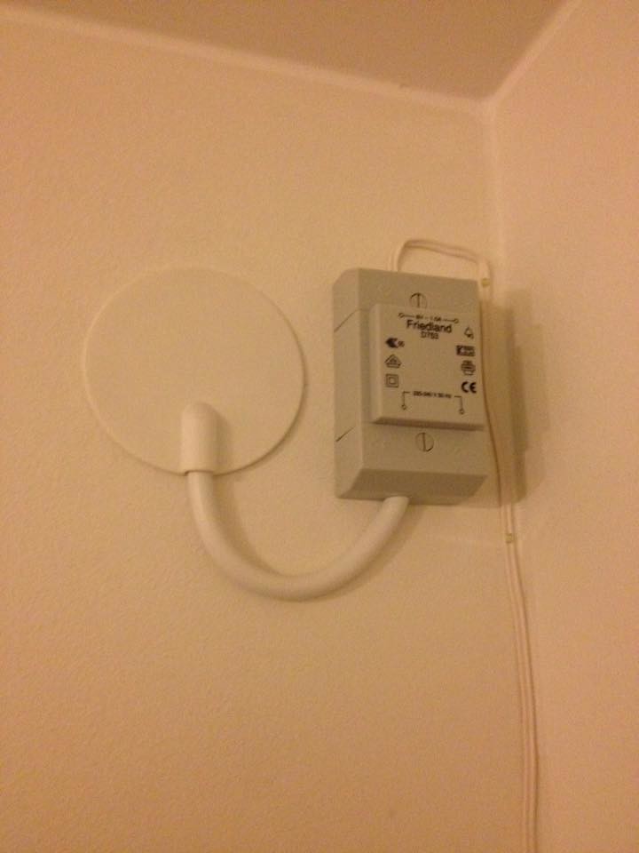

Nu till inkoppling av den. Säg att jag ska koppla in en utanpåliggande väggtrafo till dörrklockan som sitter 10cm från en dosa i väggen, men vill inte ringa en elektriker bara för detta. I dosan sitter WAGO-plintar för fas och nolla med lediga hål i. Vad för material ska jag använda då?
Min tanke är en snutt EKK 3x1,5mm och kanske ett doslock med sladduttag?

Behöver den även klamras fast i väggen eller fästas i dosan eller trafon på något vis?

Fast är det bara 10cm mellan doslock och trafo så behövs ingen klammer. Avstånd upp till 200mm är godkänt utan klammer. Dock kanske det är estetiskt snyggare med en klammer, annars kanske det ser "hobby" ut, men det är iallafall godkänt utan.
Stämmer verkligen det? Hade man klammat en EKLK eller liknande med max avstånd på 20 cm hade det inte sett klokt ut... På förra firman sa man att det är max 30 cm avstånd mellan fästpunkterna som gäller, vilket låter mer rimligt.Husägaren87 skrev:
Dock finns ju även krav på att fast installerad kabel ska sitta fast. Det låter skumt att det skulle vara ok med en oklammad EKK mellan ett doslock och en apparat oavsett hur kort sträckan är, om det inte handlar om 1-2 cm förstås.
Kan stämma det också, tror inte det finns självklara regler dock, bara föreskrifter som säger diverse saker. Själv hade jag nog aldrig gått över 250mm, sen börjar det bli lite långt. Men den kabeln mellan doslocket och trafo hade jag inte klamrat.Müssli skrev:Stämmer verkligen det? Hade man klammat en EKLK eller liknande med max avstånd på 20 cm hade det inte sett klokt ut... På förra firman sa man att det är max 30 cm avstånd mellan fästpunkterna som gäller, vilket låter mer rimligt.
Det blev som enligt bifogad bild. Kabeln sitter fast rätt ordentligt iom kröken i doslock och förskruvningarna i trafon. Är det ändå motiverat med ett par klammer mot väggen? Den grön/gula i 3G1.5 EKK är kopplat till skyddsjord i dosan via en WAGO men slutar avklippt i ytterhöljet på kabeln i trafoänden. Finns ingenstans att koppla in den i trafon. Men det är riktig skyddsjord hela vägen dit.
Behövs ingen jord i trafon då den är dubbelisolerad (symbolen fyrkant i fyrkant). Sätt ek klammer i mitten om du vill. Kabeln sitter väl på ~2.20m så inte speciellt tillgänglig.

Om man ska vara petig borde kabeln vara något längre så att den kan gå inte i transformatorn i rät vinkel rakt underifrån. Det ser inte snyggt ut när den går snett in. Det bör gå att böja till befintlig kabel också. Ett klammer skulle inte vara fel heller eftersom kabeln annars inte har någon dragavlastning alls.
