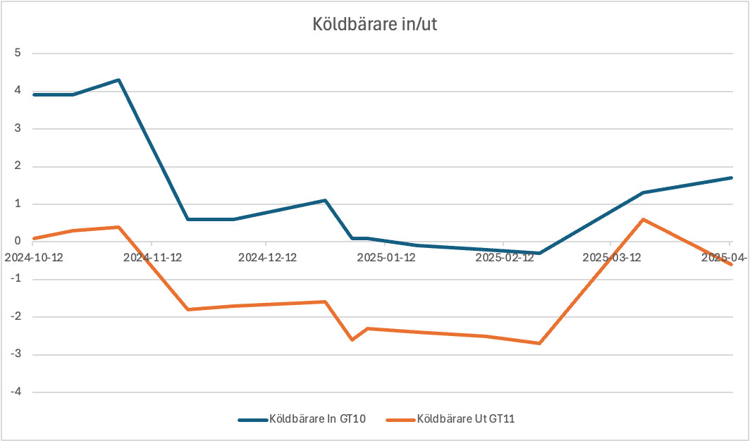

Jag har idag en IVT Greenline HT Plus E7 som börjar ha ganska många år på nacken så förr eller senare är det ju dags att köpa en ny.
Har loggat köldbärarens in- och uttemperatur under vintern och det ser ut så här. Denna vinter har varit något varmare än normalt tror jag och jag har bara kört med spets på under någon enstaka vecka när det var som kallast.
Mitt borrhål är på 140 meter och det hade ju inte varit dumt om jag kunde köra utan tillskott även när det är lite kallare än det varit denna vinter.
En modernare pump kommer ju kunna vara effektivare och därför ta ut mer värme från hålet allt annat lika. Jag skulle gärna vilja ha en inverterpump.
Kan diagrammet ovan säga mig om jag kan ha en större pump? Är det ens lönt att gå på de mest effektiva pumparna med tanke på mitt borrhål eller kan jag lika gärna ta en "sämre" pump om har COP liknande det jag har idag? Med andra ord - finns det mer värme i hålet att hämta?

Vi hade liknande förutsättningar när vi bytte värmepump, hade en IVT Greenline på 7kw som drog en hel del tillskott när det var kallt ute. Nu har vi en 12kw på ungefär lika djupt borrhål som ni har och första vintern har det fungerat bra. Dock ingen superkall vinter denna gång men i alla fall kring -12-15 grader i nån vecka.
Ser man bara till att aktivera övervakningen på köldbäraren så den inte blir för kall ser jag inga problem. Vi har under de kallaste veckorna haft -5 grader ut och -2 in men det går snabbt upp igen när effektuttaget minskar. Nu är alla hål olika så ingen garanti att det funkar hos er.

Jag har minusgrader upp ur hålet december till april, pumpen stryper uttaget vid -9,9.
79 meter, borrat 1998 eller -99.

Hur djupt borrhål som krävs beror ju bl.a. på effektuttag, var i landet, bergart, grundvatten. Till 12 kW tänker man oftast på ett borrhål om 200 - 250 m djupt. Men prata med en brunnsborrare som kan ditt lokala omårde där det ska borras.
Om ens hål klarar minusgrader eller inte beror väldigt mycket på förutsättningarna. Denna vinter har ju inte varit något vidare test att gå på, men som många säger så klarar många borrhål flera minusgrader utan problem (dock minskar COP med sjunkande temp). Har du dock otur så kommer slangarna strypa flödet så pass mycket att pumpen stannar.
Jag har själv tilläggsborrat nyligen, och jag hade ungefär -2.5/-6 på befintligt hål som lägst (-2.8 tidigare år), men minusgrader sen november. Efter tilläggsborrning och hålet fick vila så var det i princip helt återställt efter ca 2-3 veckor (vi pratar om slutet av februari, så ca 0-4 plusgrader ute om jag minns rätt).
Personligen hade jag provat att byta till större, och vara beredd på att behöva tilläggsborra istället. De flesta pumpar (även on/off) mig veterligen har alla ställbart stopp vid för kall köldbärare som man kan använda i nödfall om hålet blir dåligt av överbelastningen.

Lite därför jag loggade köldbärartemperaturerna nu under vintern, jag har inte tänkte borra nytt hål i så fall utan använda det jag har (140m).J Josth skrev:
