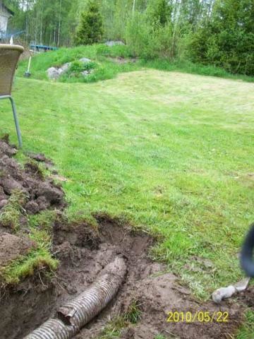

Jag har haft problem med gräsmattan, bland annat att det blir vattenansamlingar på vissa ställen, samt att det tar väldigt lång tid innan man kan gå på den efter att det har regnat. Underlaget på just dessa stället är väldigt lerigt, plus att det är mycket mossa.
Jag tänkte således gräva ner dränering, och började gräva idag, med start vid utkanten av min altan, och döm till min förvåning när jag stötte på ett befintligt dräneringsrör en bit ner. Jag grävde upp längs med ungefär 5 meter upp på gräsmattan och upptäckte att:
1. Dräneringsröret ligger ojämnt, och har både dalar och backar.
2. 5 meter upp på gräsmattan så ligger röret cirka 10cm från markytan, plant.
3. Röret var av på ett ställe, och låg förvånansvärt nog överlappande varandra cirka 2cm (vilket jag temporärt fixade så det kunde rinna lite vatten iaf för tillfället).
4. Röret ligger bara rätt och slätt i marken, med varken makadamm över eller inkapslat i duk/väv.
Nu är ju jag inget direkt geni när det gäller dränering eller markarbeten överlag, men det här måste väl vara det närmaste man kommer en klåpardränering?
Nu till mina frågor här.
1. Kan jag utesluta det mesta annat som orsak till varför min gräsmatta har blivit som den blivit, och i princip säga som så att detta är orsaken? Eller kan det finnas andra orsaker också, som jag inte tänkt på?
2. När jag nu ska gräva upp hela det här chabraket och lägga nytt, vilket djup bör röret ligga på (iochmed att jag ska ha makadamm ca10cm ovanpå röret, samt - vilken lutning kan röret ha som minst?
3. Kommer det leriga underlaget ordna till sig med ordentlig dränering, eller är det en idé att "raka av" det och lägga på ny jord?
Hoppas någon där ute kan hjälpa mig med dessa frågor!
Bifogar lite bilder också

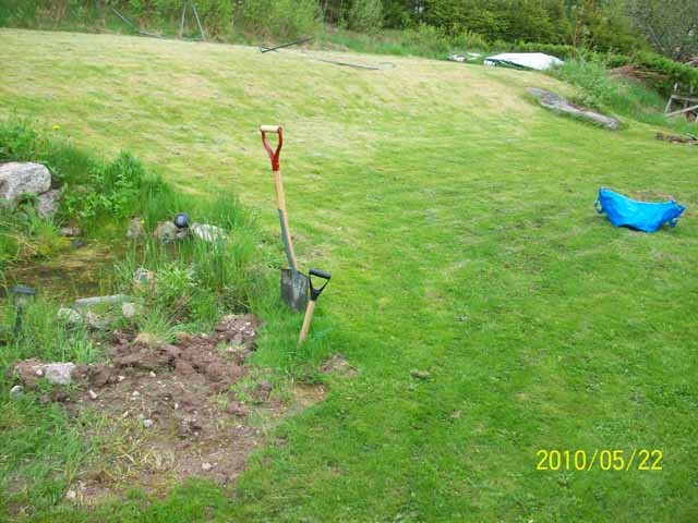

Här slutade jag gräva efter att jag hittat ett hål i röret. Röret går dock hela vägen bort till stenväggen längst bort där vi har en naturlig damm.

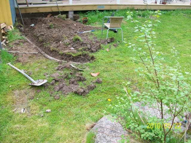

Uppgrävt...

Jag är ju inget dräneringsproffs, men rören borde ligga omslutna med makadam och duk under grunden..... Sen ska väl fallet på rören vara en (1) cm per meter....
Men ska det funka att dränera en stor yta så måste marken leda vatten, den kan alltså inte bestå av lera som i ditt fall.
Ska det funka bra får du gräva ur alltihopa och återfylla så att du tex. får följande lager: markduk-makadam-markduk-matjord-gräsmatta.
Marken som du lägger makadamen på ska gärna luta svagt mot diken/dalar där dräneringrör läggs.
Haller med Gabbe1. Det ser inte ut som att det dar roret ens ar tankt att dranera hela din grasmatta, sa dumma kan dom sa la det ngn gng pa 80-talet knappast bli. Jag tror du kan bortse fran roret och helt enkelt fortsatta dranering enlight din ursprungliga plan.
