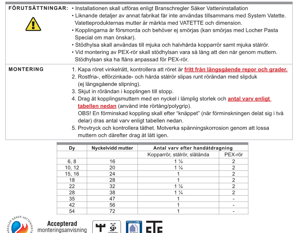

Klämringskopplingar på Prisol rör.
Ja, grundprincipen i klämringskopplingarnas värld är ju att aldrig blanda tillverkare på koppling/klämring/mutter.
Sen är det ju viktigt att handla kopplingar med tydliga monteringsanvisning. Här är Vatette ett äkta skolexempel på fin fina anvisningar. Denna koppling rekommenderas starkt!
https://www.vatette.se/fileadmin/uploads/Vatette/Documents/Mountings/633257_klamringskoppling.pdf
Finns det ingen monteringsanvisning för den kopplingen man tänkt köpa så bör man tänka två steg längre.

Jag hade fel. Stödhylsorna var beställda separat från samma företag men jag är 100 % säker på att de är avsedda för Prisol 22 mm mjukt kopparrör så där är inget fel.
Konstigt jag kan se länken på min dator. Här är den igen.Krilleman skrev:
https://www.rskdatabasen.se/infodocs/MONT/MONT_1_1940105.pdf
Jag har nu fått svar på min huvudfråga. Men tack ändå.

Det är konstigt att man inte blir betrodd på detta forumet utan att allt ska bevisas hit och dit. Jag säger ju att det är Vatette och när det står VA med stora bokstäver på kopplingen så är det Vatette och det står Vatette på beställningen. Tyvärr hittade jag inte länken till monteringsanvisningen förren EFTER att jag ställde frågan här på forumet och länken visade svaret på min fråga och länken la jag också upp här för att visa att där fanns svaret. Att jag först trodde att stödhylsor var bifogade med kopplingen beror på att jag har även beställt 15 mm kopplingar av annat fabrikat från en annan firma och där fanns stödhylsorna bifogade. Och för att inte någon ska säga att jag blandat ihop stödhylsor så kan även en blind skilja på 15 mm och 22 mm hylsor.Krilleman skrev:

Tyvärr hittade jag inte länken till monteringsanvisningen förren EFTER att jag ställde frågan här på forumet och länken visade svaret på min fråga och länken la jag också upp här för att visa att där fanns svaret. Jag har också skrivet att jag har dragit åt för lite på kopplingen eftersom jag drog först 1 varv EFTER att jag skruvat för hand men i monteringsanvisningen står det 1 ¼ varv.

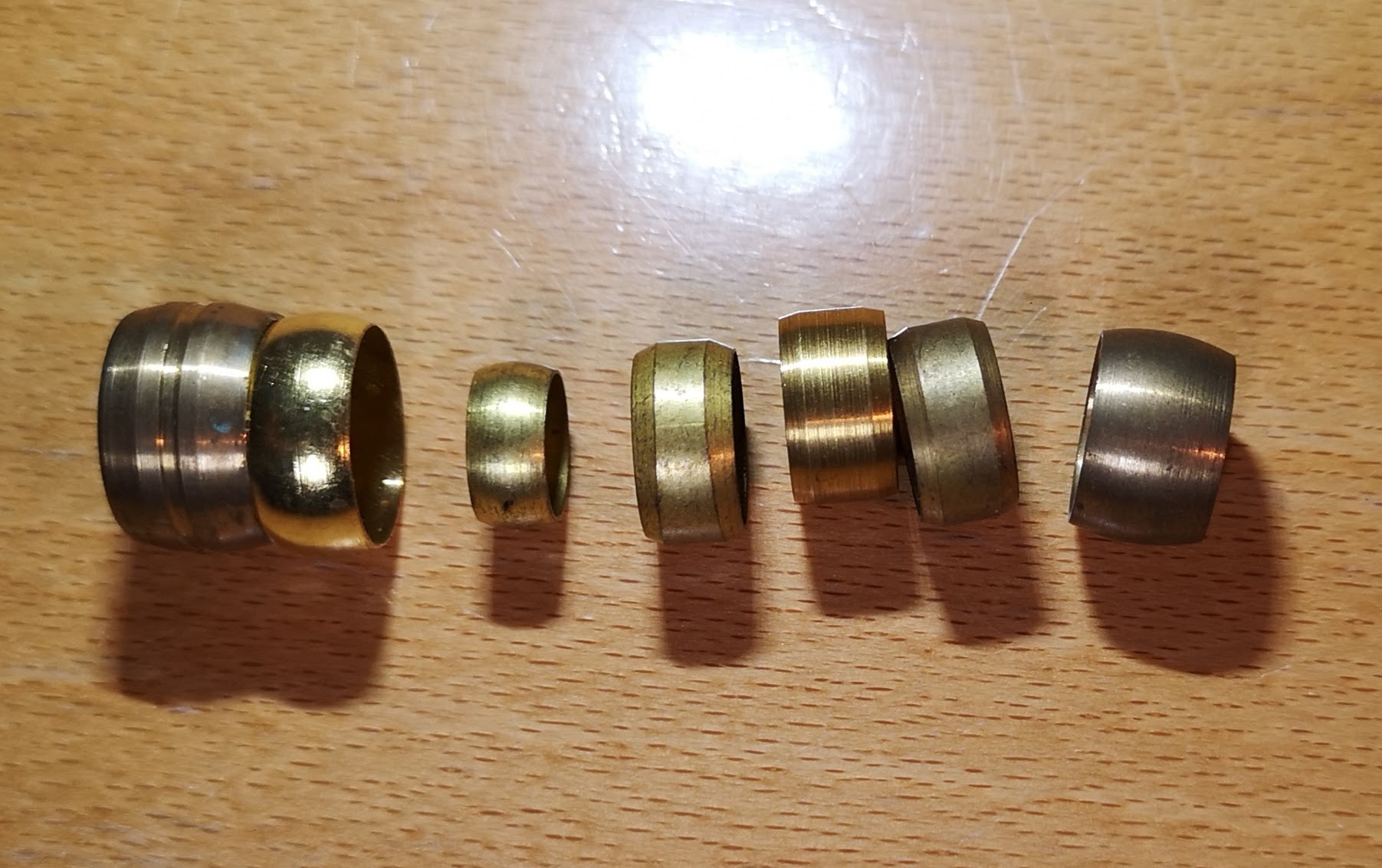

Olika typer av klämringar. Som synes väldigt olika:
Senaste Vatette jag fick från Rinkaby är tredje från höger.
@Krilleman Jag skrev nog fel i mitt PM om utseendet på Vatette. Fick för mig att det var den med rundaste profilen, men det var det inte. Kan Vatette ha använt den helrunda tidigare? Den längst till vänster, med spåret i, är iaf den (enligt mig) svårskruvade TA-kopplingen. Den klämringen har också ett antal cirkulära skåror invändigt mot röret.
Stödhylsor har jag aldrig märkt att man måste ha ett visst märke, så länge diametern är rätt och av bra kvalitet som håller emot trycket utifrån.
Alla gånger jag har stött på läckande klämringar på prisolrör så har kopparen varit skadad av vasst föremål efter skalning av höljet.
