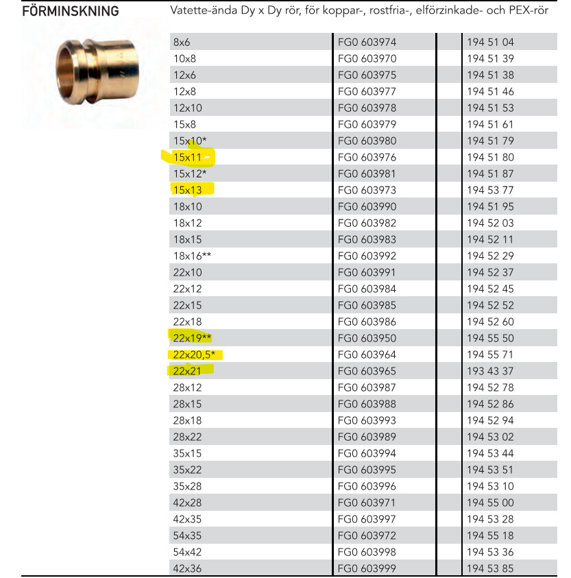

Har lite funderingar kring där hemma nu när jag ska byta ut blandare så tänkte jag fälla in 2 kulventiler med. När jag mäter med skjutmått på ytterdiametern så mäter jag det till 11mm.
Hittade förminskning till detta på vattetes hemsida. Men inte hittar inga stödhylsor. Känns som det borde finnas eftersom de är
prisolrör, så tycker väll där borde sitta det i? 😊
Kan du visa den länken?

11 & 13 är gamla dimensioner som man då och då råkar på tråkigt nog.
Bra att du mätte innan du kapade!
Har du mätt 11mm på båda rören?
Stödhylsa 11mm (eller 13) har jag aldrig sett tidigare.

Ja, det ena röret går dock ut lite mindre så svårt att komma åt till 100% o mäta men vad jag kan läsa ut så ja. Men hur är toleranserna om man sätter i en 10mm stödhylsa eller det går inte alls?

11mm röret är antagligen 11x1, så alltså 9mm invändigt.
Stödhylsa 10x0,8 = 8,4mm utvändigt.
Det diffar alltså 0,6mm. 😳

Dom gångerna jag råkat på 11 & 13 så har jag dragit VA-förminskingen med lite lagom kraft. Överdra en koppling på Prisol är det sista man vill göra utan stödhylsa.
Men det finns ju inget alternativ heller.
Lite känsla helt enkelt. Men givetvis ska man följa monteringsanvisningen också.
https://www.vatette.se/fileadmin/uploads/Vatette/Documents/Mountings/633257_Vatette_Klamringskoppling.pdf
Vad jag vet finns det ingen annan tillverkare som har dessa udda äldre dimensionerna lättillgängligt heller.

Diagram över Vatette-förminskningar med storlekar och artikelnummer, vissa dimensioner såsom 15x11 och 15x13 är markerade i gult.

Sånna här lustiga dimensioner kan hårdlödas mot nya kopparrör också om förutsättningarna tillåter det.

Vet en rörmokare som kapade en stödhylsa på längden och sedan tryckte i. Den var för stor men Bladets tjocklek fick den att passa. Tänkte ifall du inte hittar någon som passar alls så är det ju bättre än inget👍

Hmm, ja de verkar ju fiffigt, tog han en 12 stödhylsa då? 👍

Ja det är kanske den vägen man får gå om man inte kommer på nån vettig lösning, eller så får man hålla ut tills det skall byggas om till badrum för då tänkte vi riva ner allt ändå 🤷‍♂️
