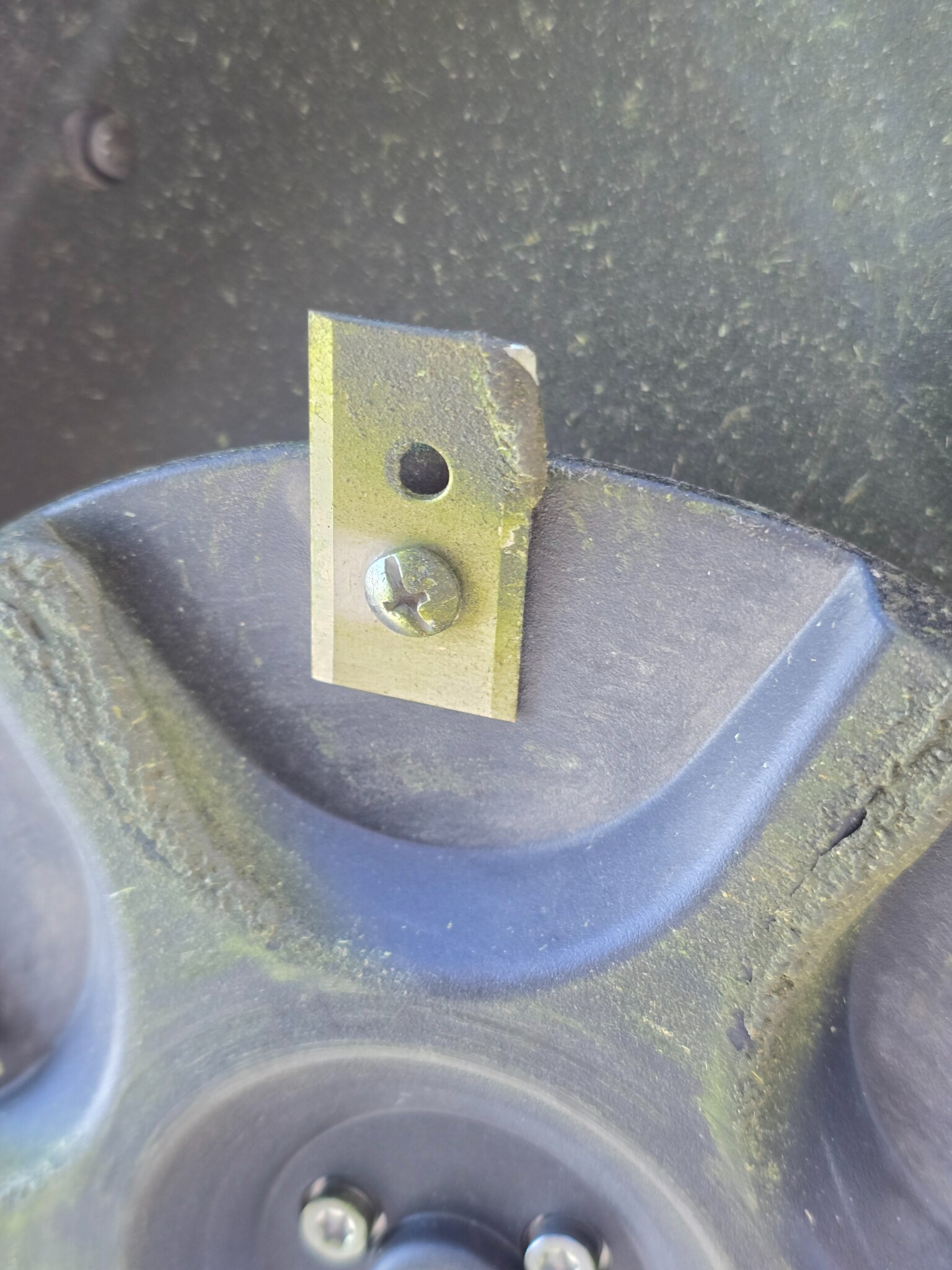

Har haft min Mommotion Luba 3 i ett par veckor och den har kört 5-6 hela pass på ca 2000kvm.
Allt funkar kanon.
Men på knivarna blir det något kladd som blir hårt som kåda, på vassa sidan av bladen.
Antar att det är vätskan från gräset blandat med damm osv.
Men det är surt då bladen bör tappa funktion när dom inte är vassa.
Tomten som klippts har mest tort gräs från förra året ännu så länge så det har inte blivit så mycket färskt gräs ännu. Har dessutom bara kört när det varit tort. Har inte regnat alls på länge.
Får ni också så här på era knivblad?
Är det vanligt?
Kan man undvika det på något sätt?
Det går säkert bort om det får ligga i blöt ett tag men som det är nu är det svårt att få bort.
Ska man behöva göra rent typ 1 gång i veckan!?

Det åker nog av när knivdisken snurrar åt andra hållet, men även när det blir fuktigare o gräset. Inget att bry sig om. Har själv noterat att det kommer och går.
Ok, så du har inte märkt att det klipper sämre med detta på knivarna?Johan Gunverth skrev:
Ja kan vända på knivarna men tror dom alltid snurrar åt samma håll på den här klipparen.
Känns jobbigt att behöva vända på dom efter bara några dagar.
Men märker man inget I resultat spelar det ingen roll utan då är det ju bara att köra på.

Anledningen till kladdet på knivar är att gräset på vår / försommar har ngt i sig som förorsakar just detta .
Vänd klipparen på sida , använd vattenslang / borste efter varje pass .
På Luba / Mammotion snurrar klipptallrikar alltid åt samma håll , med 2 klipptallrikar går den ena medsols , den andra motsols .
När knivar blir slöa kan man byta plats på diskarna , sparar lite skruvande .
Du verkar ha ngt som är hårdare än gräs , udden på den kniv du visar är rund .

Men om det är något speciellt enbart på våren vore hoppfullt. Får se hur det utvecklas när gräset växer mer.
Kan ha kört på både rot och sten i början. Delar av tomten är lite besvärlig. Tog några testrundor att hitta alla problem så någon kniv har säkert fått stryk då.
Ska vända knivarna när hela tomten fått mer gräs.

Ja det ser ju ut som hela knivdisken slagit i och tagit endel stryk?danne9 skrev:
Har den i stugan och den klipper någon zon varke dag så kan inte göra ren den hela tiden.

Den har som sagt gått emot sten, men det är mest kladd på diskarna också, och repor. Det som ser ut som en spricka är bara kladd.M MsTake skrev:
Hur vet du det? 😉Farstatjej90 skrev:
Såg igår att det surrat in en del torrt gräs ovanför en av tallrikarna. Kan tänka mig att det kan samlas en del där, speciellt om det blir fuktigt om man tex kört i dagg eller regn.

Jag misstänker att kniven kan vara monterad upp och ner. Den vassa sidan ska vara riktad nedåt – annars fungerar den mer som en skida som slår mot gräset hela tiden istället för att skära raka snitt.
Jag har även sprayat hela undersidan och knivarna med silikonspray för att minska att gräs fastnar. Jag hade samma problem tidigare och gjorde dessa åtgärder idag, så jag får se om det ger resultat.

Knivarna har ingen upp / ned sida , detta om man handlar Mammotions egna eller knivar med 2 skruvhål .B Byggaren72 skrev:Jag misstänker att kniven kan vara monterad upp och ner. Den vassa sidan ska vara riktad nedåt – annars fungerar den mer som en skida som slår mot gräset hela tiden istället för att skära raka snitt.
Knivarna har 4 st användbara sidor .
