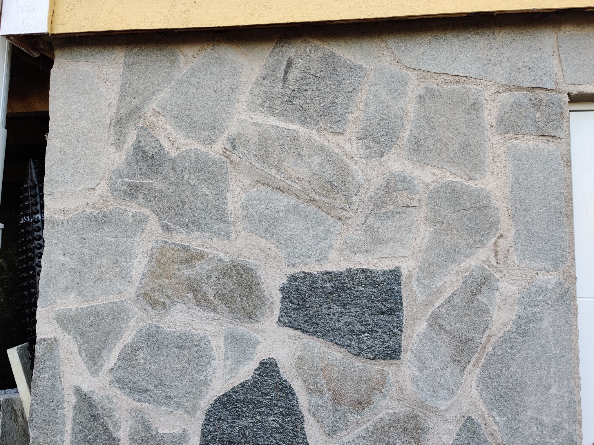

Vi funderar på att mura en mur el rektangulär låda av lecablock, måtten L: 8m B: 1m Hj: 0.57m för att plantera inuti.
Tanken är att klä lecablocken på sidorna med stenar som vi fixerar med cementbruk och avsluta på toppen med plattor av ngt slag.
Finns det någon här som gjort något liknande och hur blev resultatet? Beroende på typ av sten så undrar vi hur pass täckande det blir mot lecan.

Jag gjorde så sommaren -21. Klädde grunden på attefallsstugan med miniskiffer inhandlat på Flisby.
Sattes upp med en fix som jag köpte av dem avsedd för nartursten. Och fogade med putsbruk.
Grå stenvägg av miniskiffer på attefallsstuga, fogad med putsbruk.

Wow det blev ju jättesnyggt!
Du menar att ni inte behandlade lecan på något sätt innan ni satte dit stenen med fixen?
Nope, ingenting. Bara fix på lecan med 10 mm tandning åsså upp med stenen. Satte trallskruv för att hålla stenen till dan efter då jag plockade bort skruvarna igen.

Tack för svar, då vet jag hur vi ska gå tillväga!
