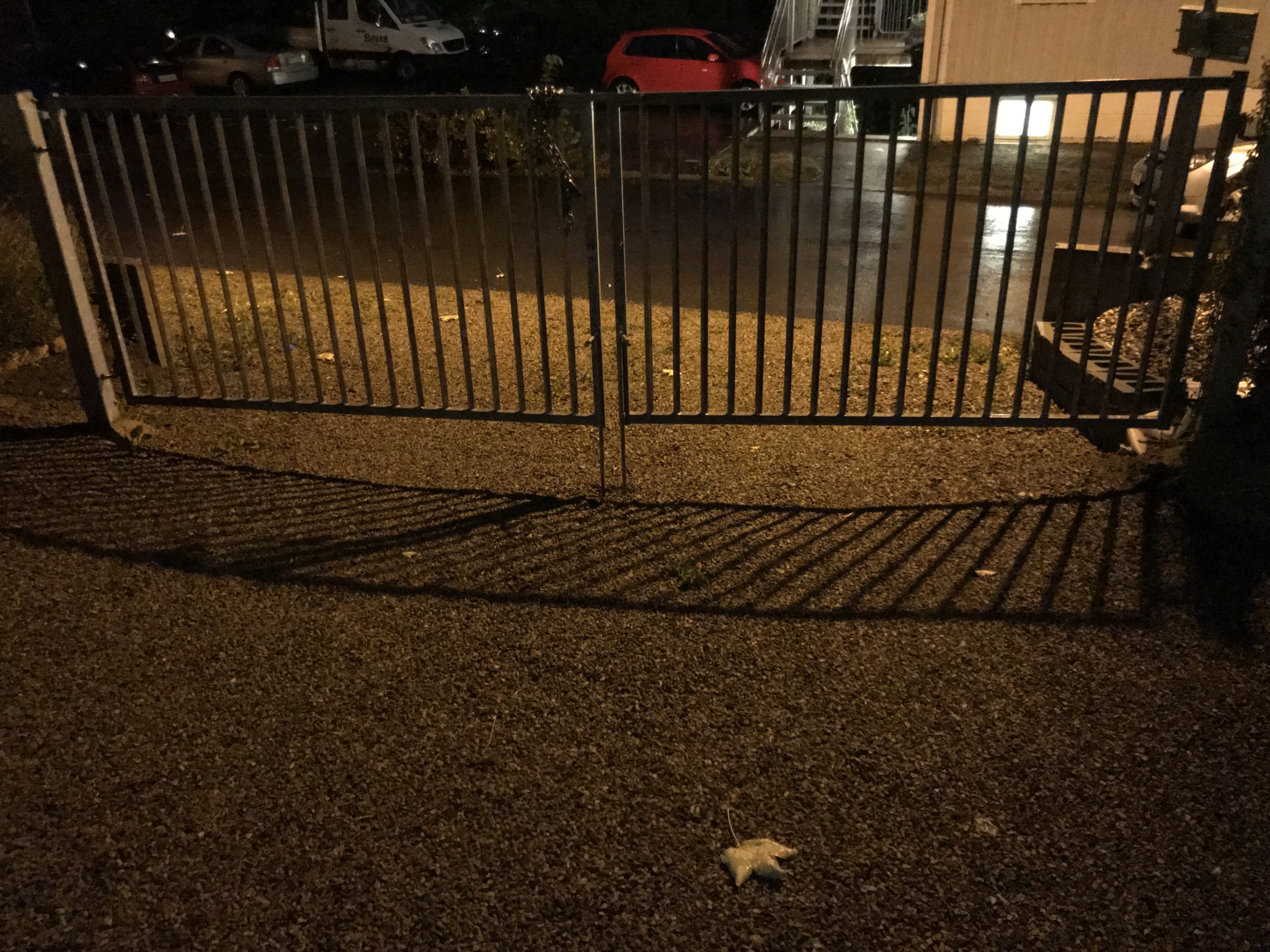

Jag har en idé att klä vår galvaniserade grind i trä. Vet dock inte exakt hur och undrar om idéer finns? Frun vill att jag skrotar den o beställer helt ny i trä men jag vill gärna behålla den galvade stommen då jag tro att den är stabil. Spännvidden är stor och jag tror att en ny grind i trä blir känslig för sättningar samt att det blir billigare klä befintlig. Se bild.
Ja varför inte. En variant är att du hittar spjälor som precis täcker två stänger. En på varje sida skruvas mot varandra så att de hålls på plats av klämkraften. Sen nästa spjäla på nästa två stänger så blir öppningarna som på stålgrinden. Sen en längsgående bräda på högkant överst och och underst. Till slut en bred överliggare med trevlig profil på toppen.
