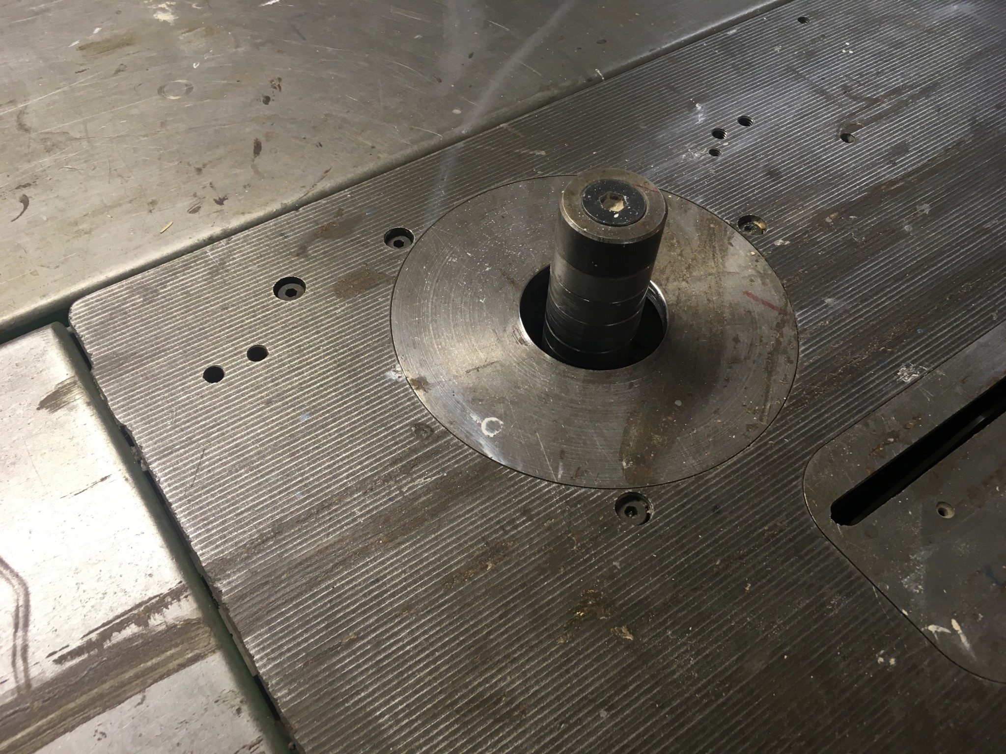

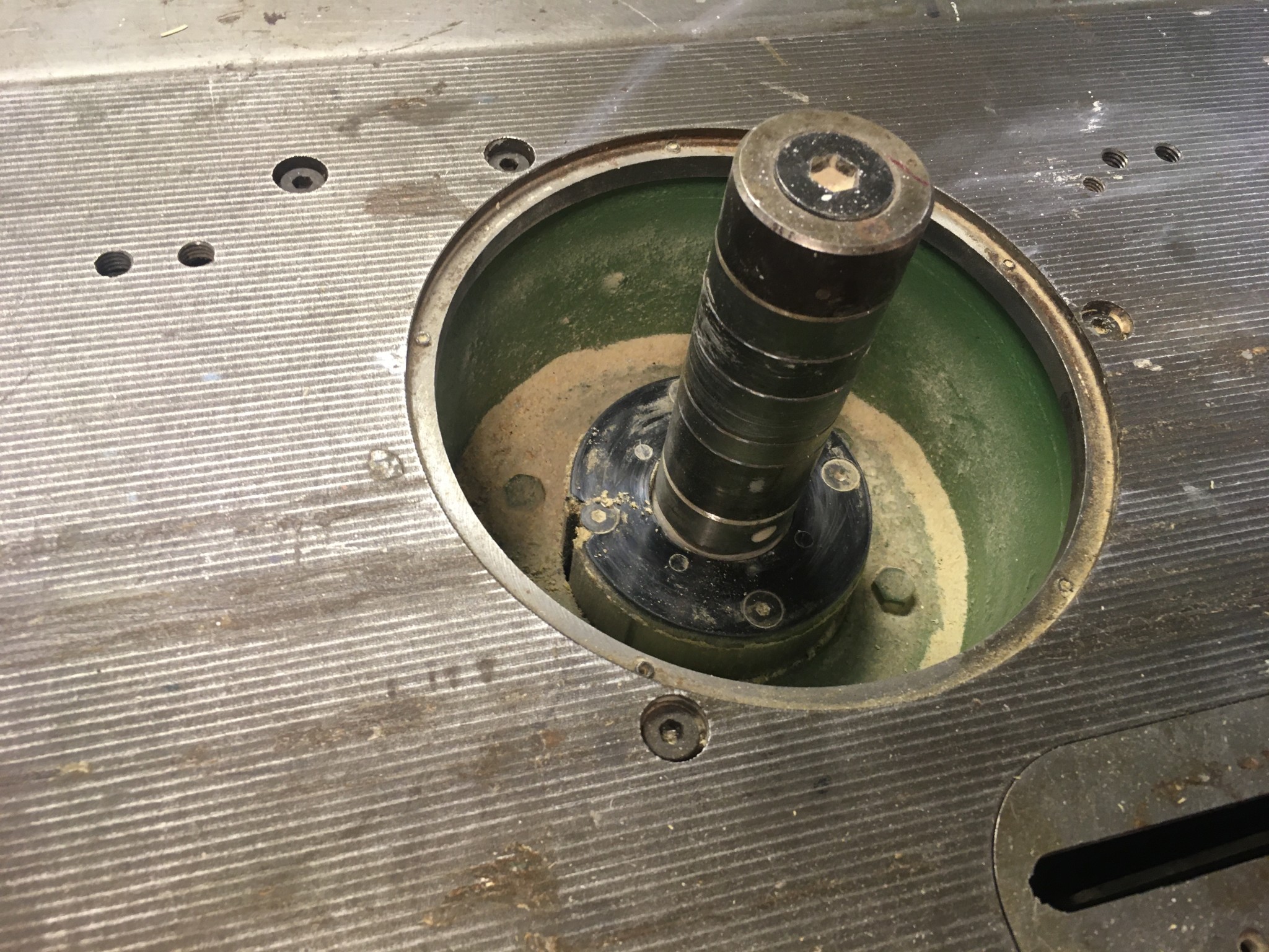

Se om du kan hitta bruksanvisningen där finns nog dom flesta svaren. Det du tror är en slip är med högsta sannorlighet någon sorts vertikalfräs, detta är inget verktyg man ska använda utan rätt förkunskaper om hur man ska göra och vilka riskerna är.
Det gäller i och för sig även för dom andra funktionerna men vertikalfräsen ska enligt vad jag hört vara det verktyg som ätit mest fingrar genom tiderna.
Aha. Ja, det står nåt om fräse på en skylt. Men som jag förstått det kan man även fästa slippapper på nåt sätt. Farsan brukade istället använda en överhandsfräs som han skruvade fast under en bordsskiva men det vore ändå kul att veta hur det funkar.

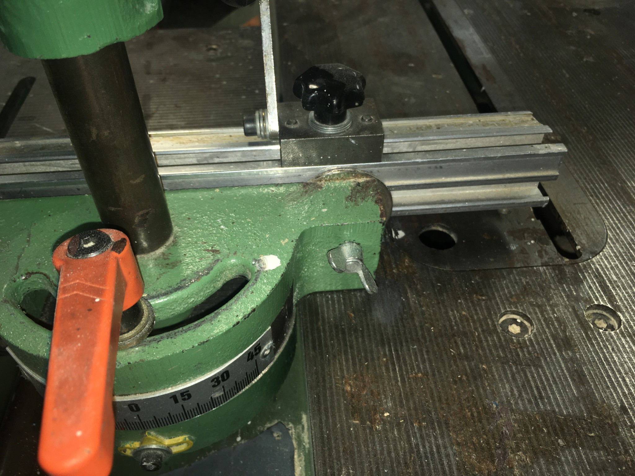

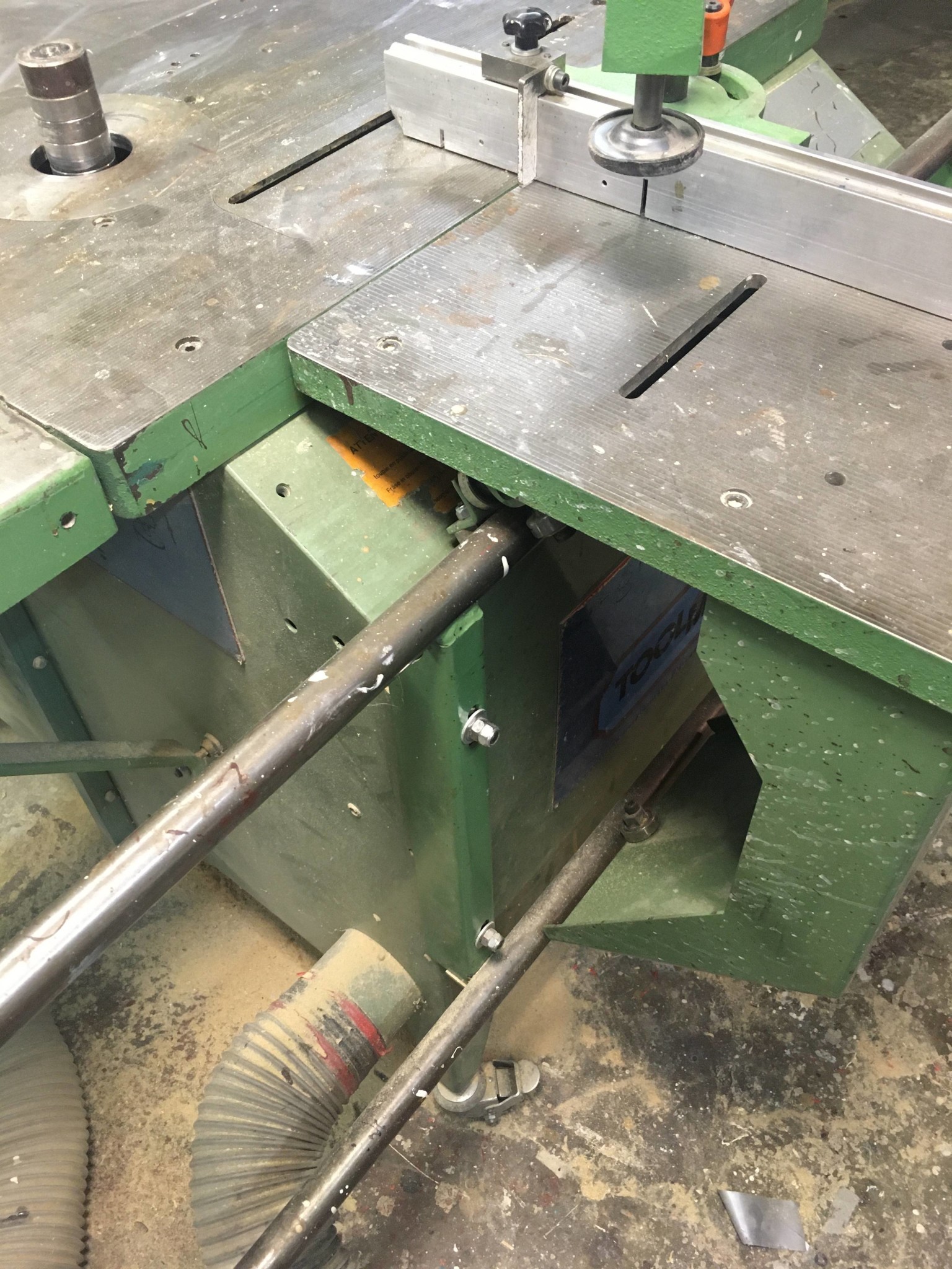

Glidbordet har jag försökt ställa in men det är ändå lite glapp. Om jag försöker sänka så tar grejen man ställer vinkeln med i själva sågbordet.
Kombinerad träbearbetningsmaskin med sågbord, fräsdorn och glidbord i verkstadsinredning.
Verktygsdelar på ett arbetsbord inklusive vinkeljustering och glidbord.

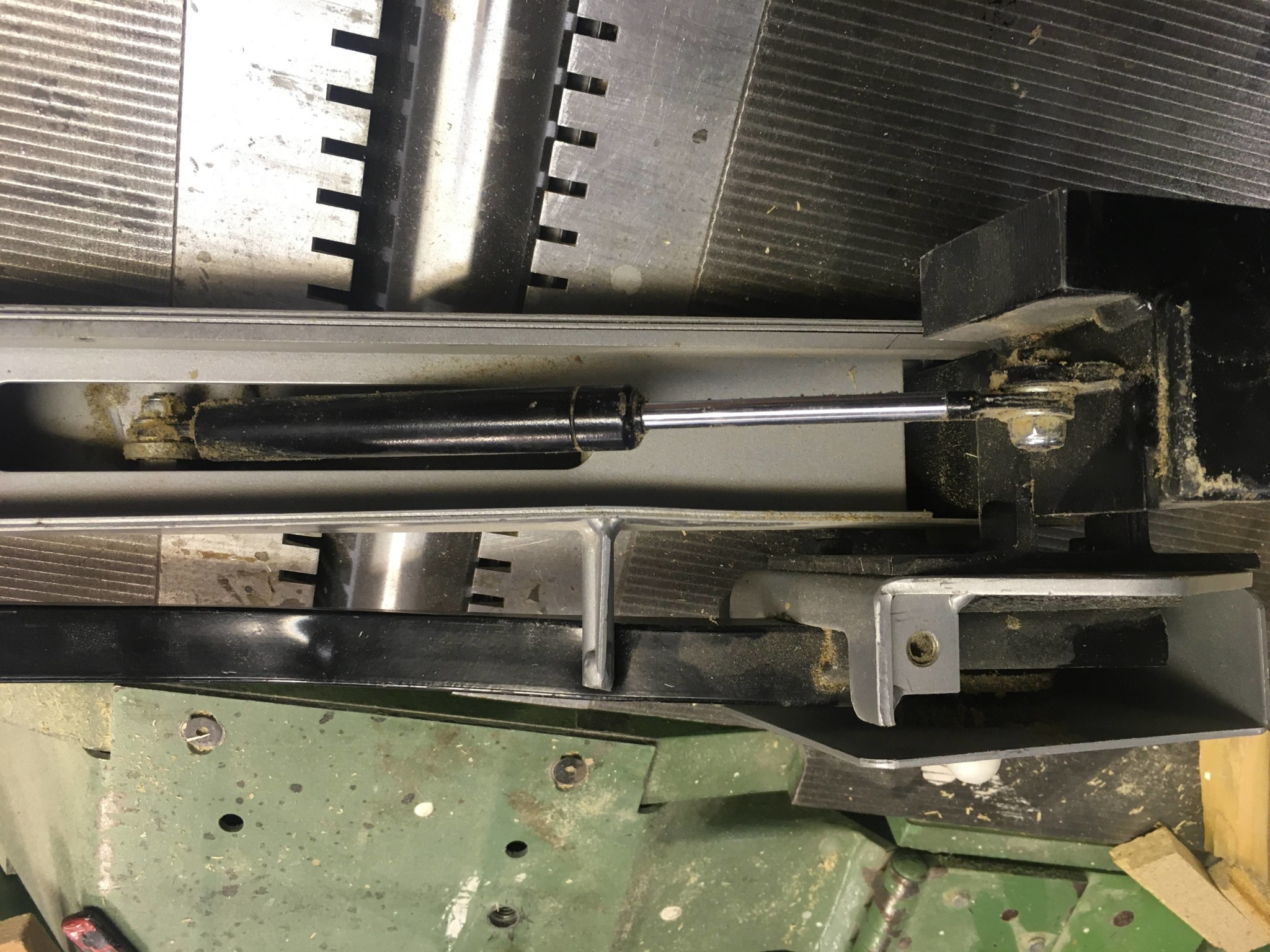

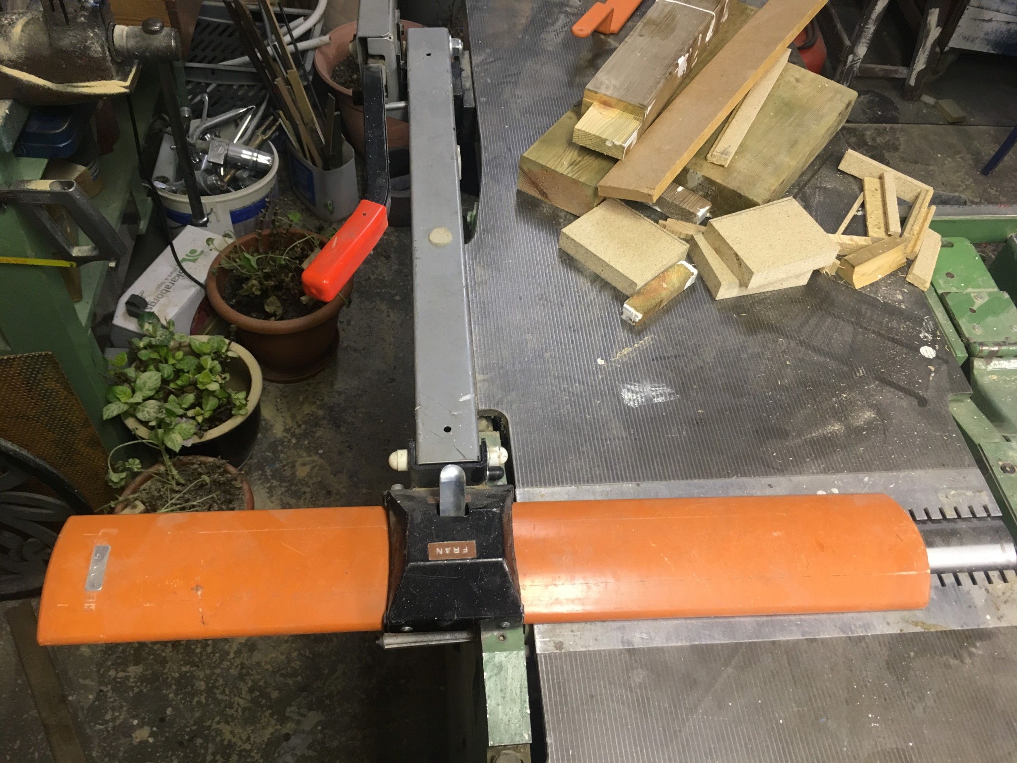

Denna verkar vara att pressa ner brädan med när man hyvlar men jag undrar om kolven på undersidan ska hålla emot. Annars känns den mest i vägen.
Ett verktyg i en verkstad, förmodligen en del av en hyvelbänk, med träbitar och verktyg i bakgrunden.
Närbild av en verktygskomponent med glidbord och inställningsmekanism mot en verkstadsmiljö.

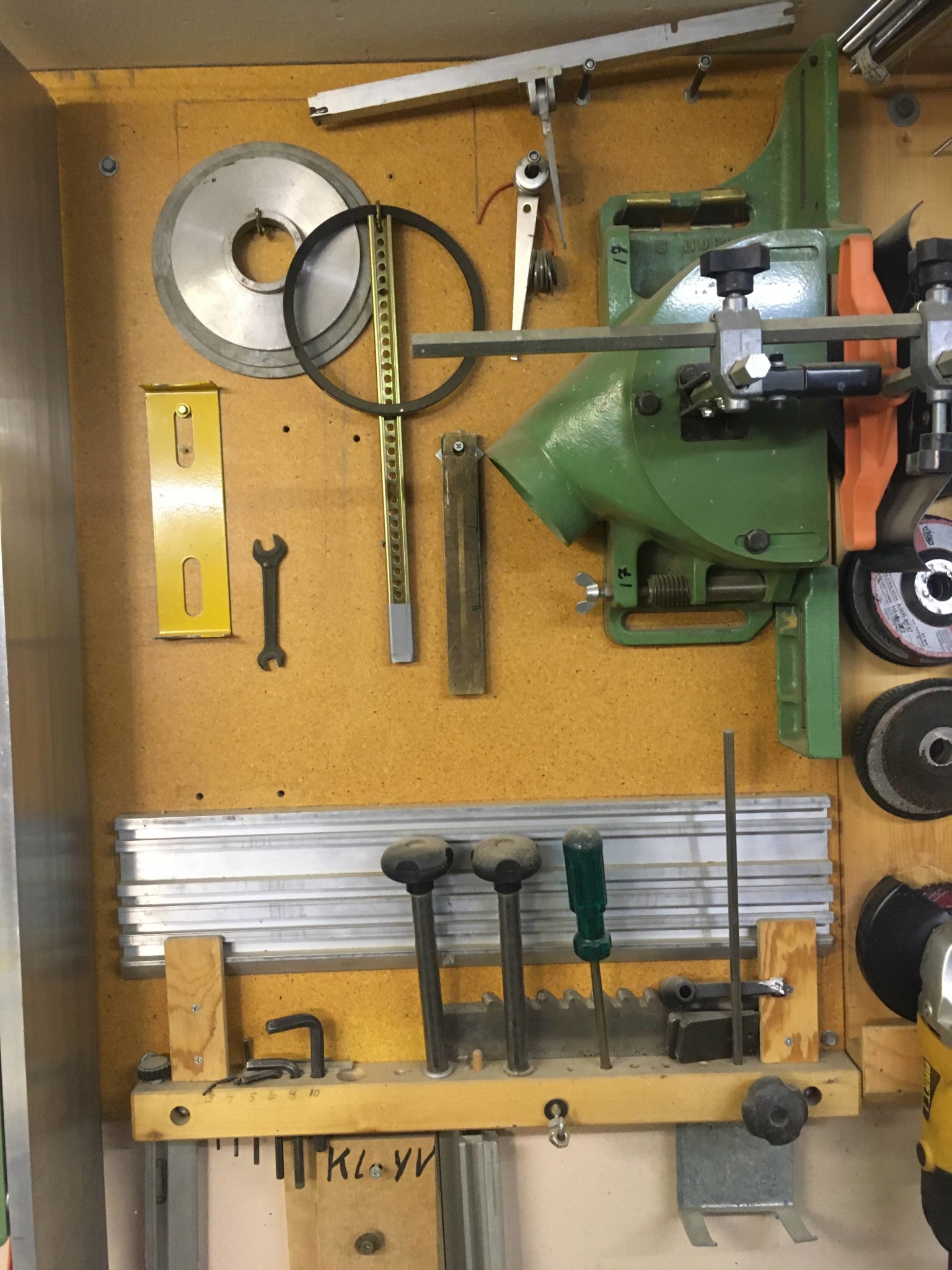

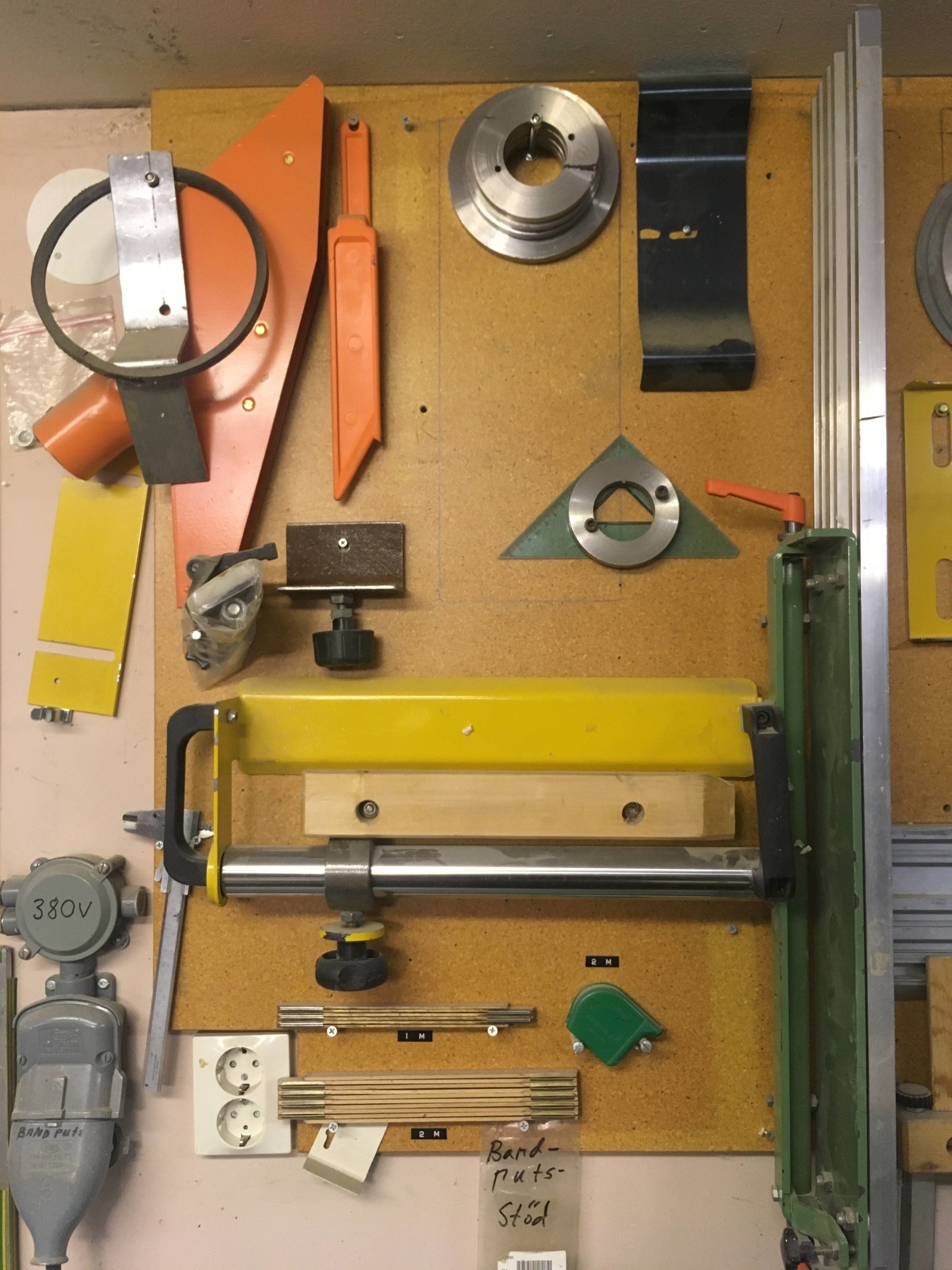

Och vad är alla grejerna på väggen? En är mothåll till rikthyveln och en annan nån sorts skydd till fräsen.

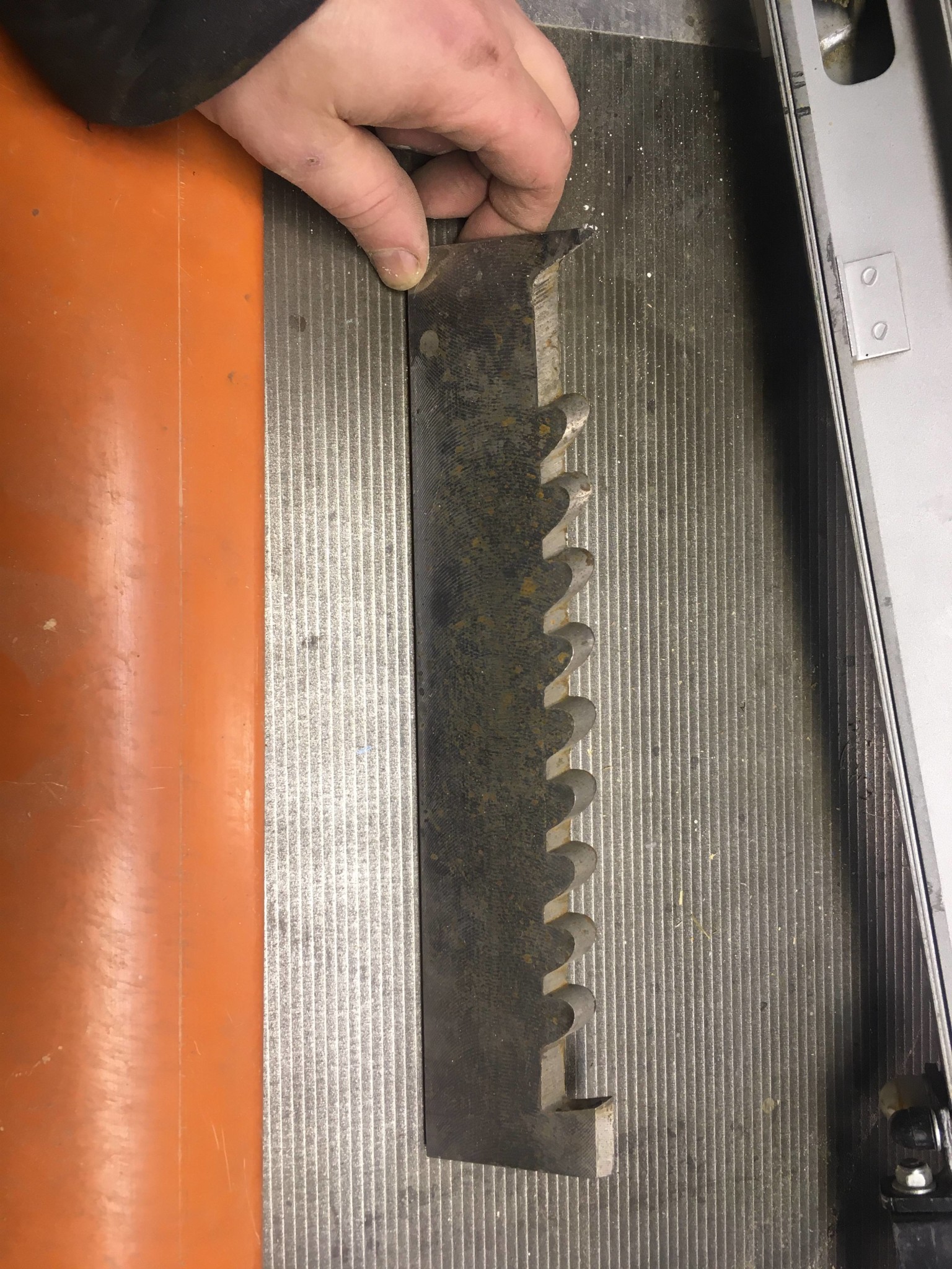

Bonusbild, vad är detta?
Hand håller i en metallstång med tänder på ett glidbord, möjligt tillbehör till snickerimaskin.
Orangea skyddet över hyveln är inte för att trycka ner med utan att du absolut inte ska trycka där, du vill inte göra köttfärs av fingrarna dina.

Ok! Men det röda handtaget framme till vänster, det enda man kan göra med det är att trycka ner skyddet med. Sitter handtaget kanske felmontrrat och ska användas att lyfta skyddet med?

Felmonterat, felkonstruerat, felanvänt. Svårt att veta på rak arm. Du ska alltså innan hyvlingen ställa in det orangea så det precis tillåter arbetsstycket att gå in under.
Sen är inte jag rätt person att lära ut maskinsäkerhet/maskinsnickring. Vimlar av mer kompetenta människor här inom det området.
Ett gäng av ringarna på din tavla är för att passa runt fräskuttern.
