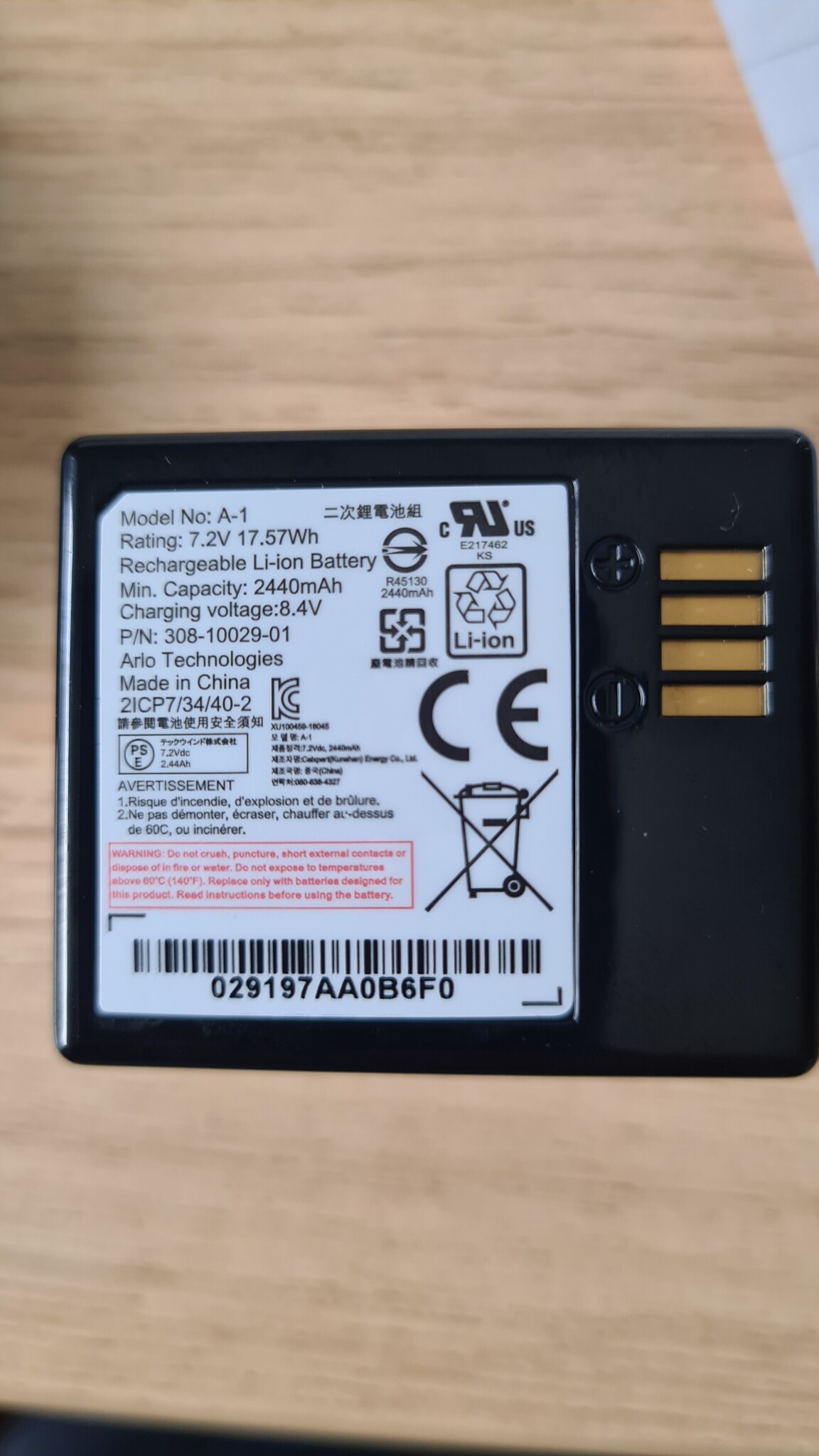

Jag la undan mina Arlo pro 2 kameror med tillhörande litium ion batterier för några år sedan och behöver använda produkterna igen.
Försökte ladda batterierna som var stendöda. Såg på youtube ett klick om att kickstarta Arlo batterier:
Har någon av gjort det och kan någon beskriva i detalj hur man ska göra? På youtubeklippet har han gjort en hemmagjord laddningeenhet för att kickstarta batterierna, men tyvärr utan tydliga instruktioner. Alternativet blir att lägga ut ca 2000 kr för 5 nya batterier.
Se specifikationer för batteriet enligt fotot nedan.
Tack på förhand!

Idén är att ladda cellerna direkt utan att gå via den inbyggda laddningsregulatorn.
Du behöver en spänningskälla på ca 8V, det är inte så noga men gå helst inte över 8,5V
Eftersom du kopplar in dig direkt på cellerna så är det bra om du kan begränsa laddströmmen med t.ex en lämplig resistor men använd helst en separat Li-ion laddare(8.4V)
Leta reda på vilka poler som är plus respektive minus och koppla plus från laddaren till plus på batteriet, och minus till minus.
Ladda en kort stund, t.ex en minut och koppla bort laddaren och mät om batterispänningen har ökat. fortsätt att ladda tills batteriet ligger på 3-4V. Då provar du att ladda det i Arlo-laddaren.
Om man inte har någon strömbegränsning och trycker i alldeles för stor laddström så kan cellerna ta skada av att laddas på detta sätt. Men 500-1000mA borde funka relativt riskfritt.
Det är värt att prova men risken finns ju att cellerna har tagit skada av att ligga urladdade så länge, så de kanske inte kommer att ha samma kapacitet som när de var nya.

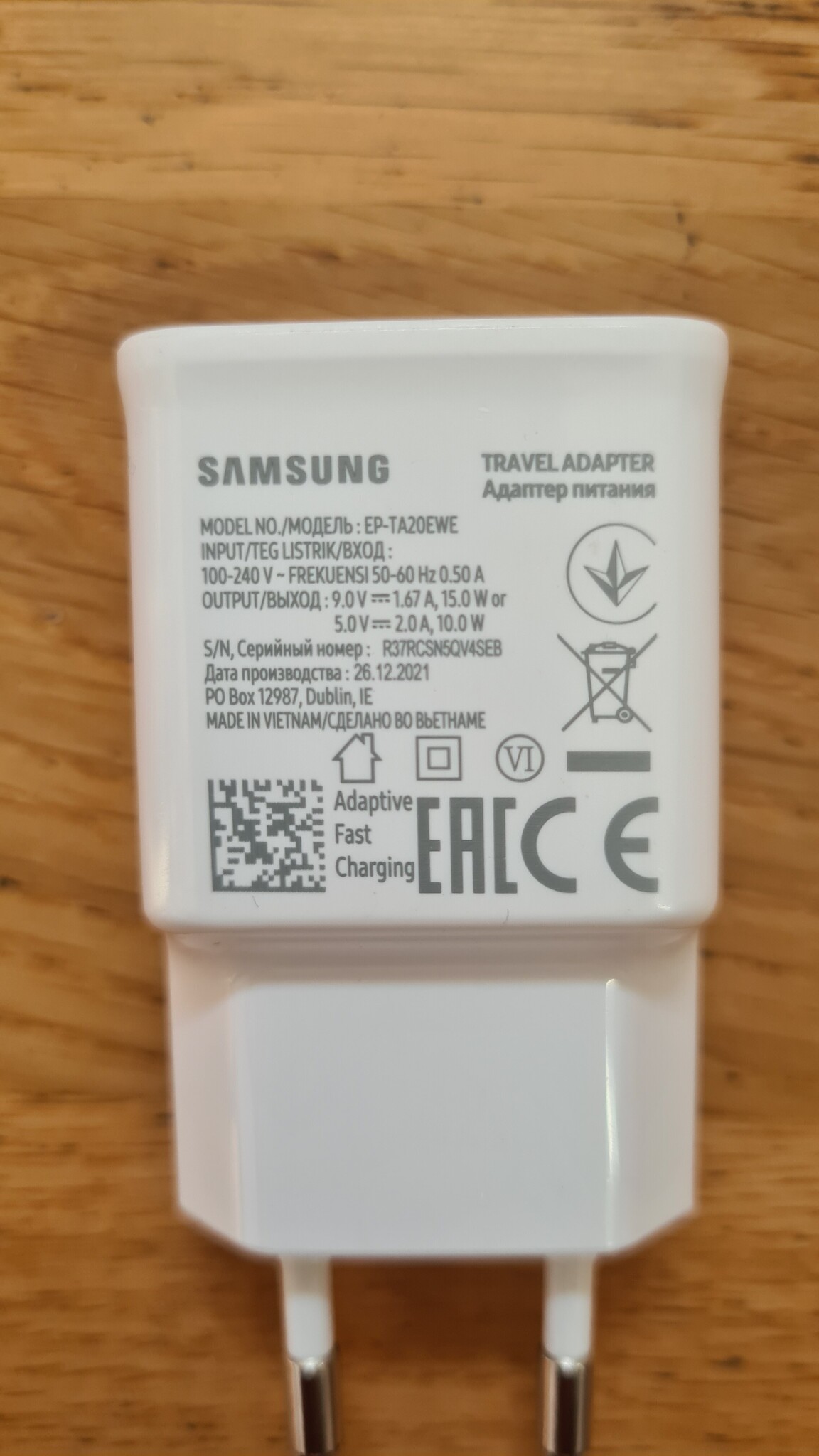

Du skulle kunna testa med en vanlig USB-laddare om det räcker med 5V för att kicka liv i batterierna, det finns ju inget att förlora på det.
Dessa laddare ligger ju oftast och dräller lite varstans i de flesta hem.

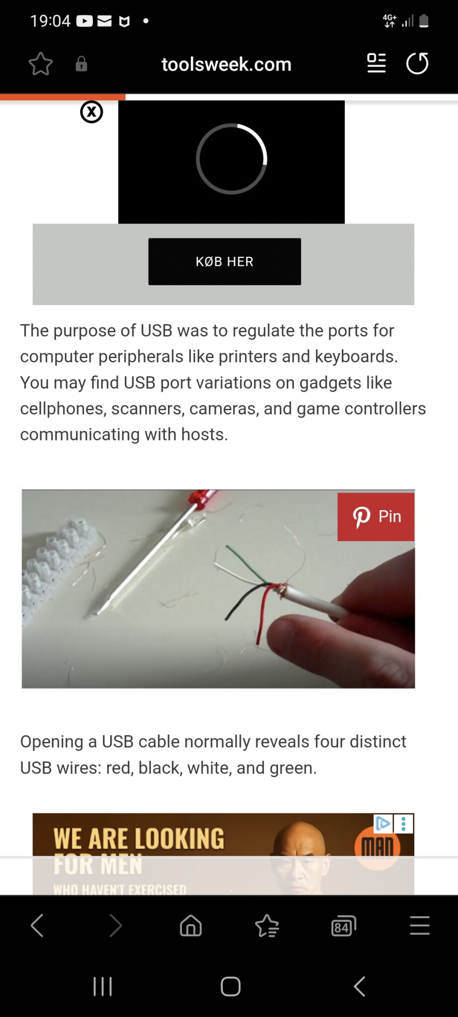

Tog fram min gamla usb laddare som jag tror har en output på 5 V och 2A, se specifikationer nedan. Blev dock osäker då det även står 9 V och 1,67 A. Vilken är det som gäller?
Ska jag koppla en usb sladd från den laddaren och i andra ändan separera fyra ledningarna enl (se också foto): https://toolsweek.com/what-wires-are-positive-and-negative-in-a-usb-cable/
Ska jag ta den röda ledningen från usb kabeln och lägga den an mot pluspolen på litium batteriet samt svarta kabeln mot minuspolen? Ska jag sätta eltejp på vita och gröna ledningen och isolera dem?

Ja
Då måste du ha ett lämpligt motstånd i serie för att begränsa strömmen.
Effektmotstånd ca 10Ω / 10W men även en bilglödlampa 12V gissningsvis 5W skulle funka bra som strömbegränsare.
