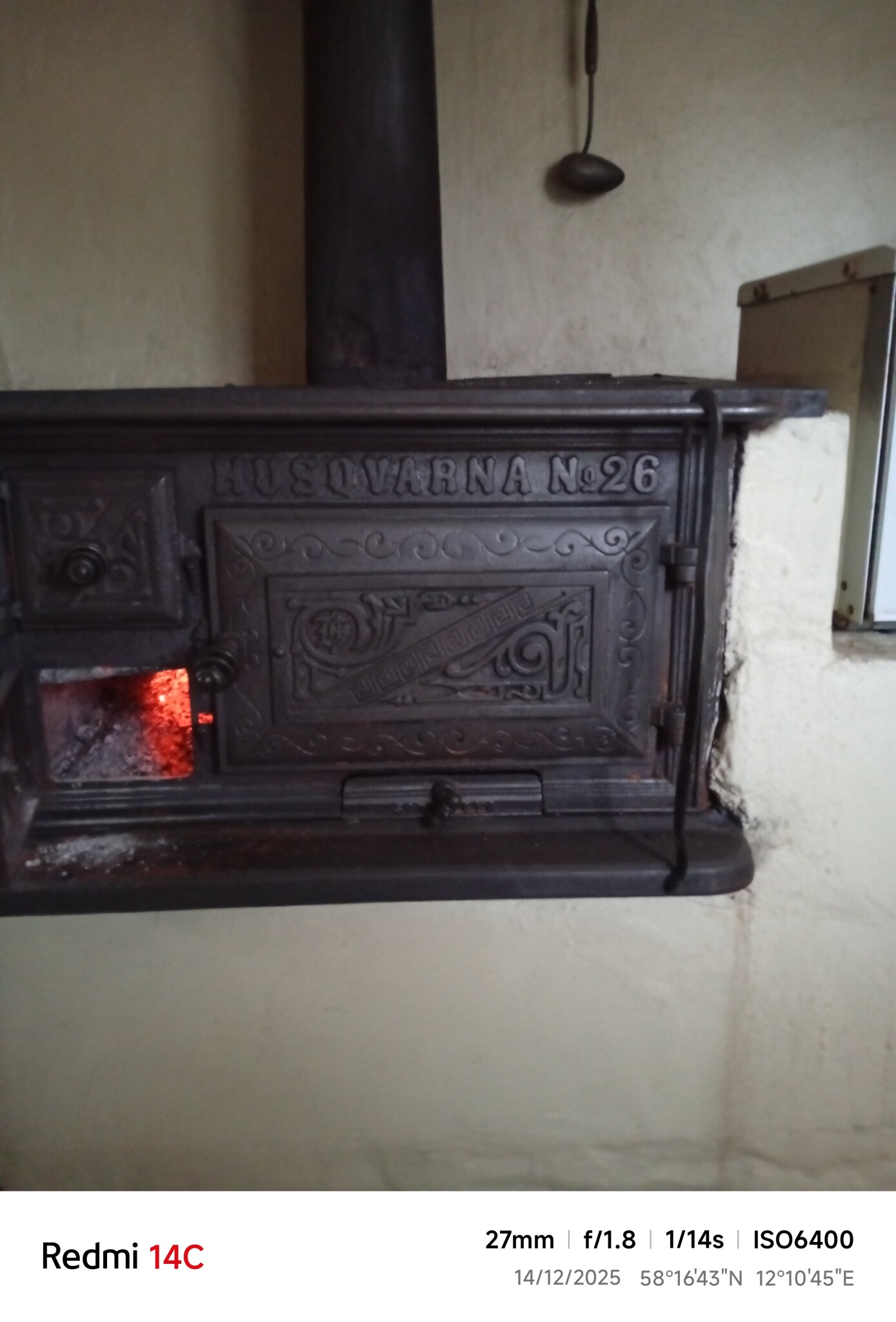

F foppa_x skrev:
Husqvarna 210 eller nåt sånt heter den.
Plattor med ringar på toppen och en liten ugn.
Det sitter keramiska plattor monterat på bägge sidor i eldstaden och över ugnen.
Inte rätt namn på spisen , men spelar ingen roll. Med keramik på sidor och uppe så blir det inte lika varmt som i en vedpanna 1500 C max när rökgaserna tänder. I en vedspis är det endast flammorna som värmer och inga gaständningar ( 800 - 850 C ). Så det ska nog klara sig med Hornbach då, det som är viktigt är att det står max eller rekomenterad temp för keramiken. Det med kunskap om det, kan du glömma från personalen, dom vet för det mesta ingenting ( om något ) , bara sälja.
Men tänk på att få ut fukt/väta ur bitarna enlig mitt tidigare inlägg och Lycka till, du klarar det om du inte har för bråttom.
foppa_x

26 heter den !
fribygg och 1 till
Husqvarna 26
  • Gammaldags gjutjärnsspis Husqvarna No 26 med glöd inuti.
SågspånPappspikEternit och 1 till
F foppa_x skrev:
Husqvarna 26
Då ska du nog ha brännjärn, kolla tex på Davidsson i Reftele.
F foppa_x skrev:
Husqvarna 26

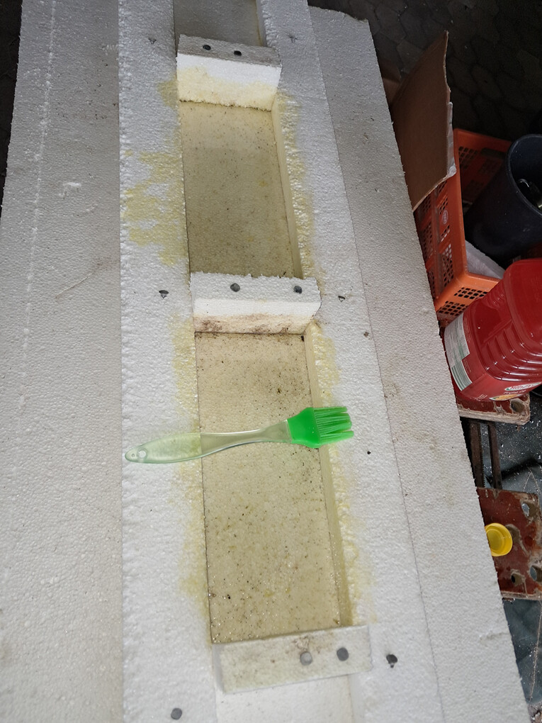

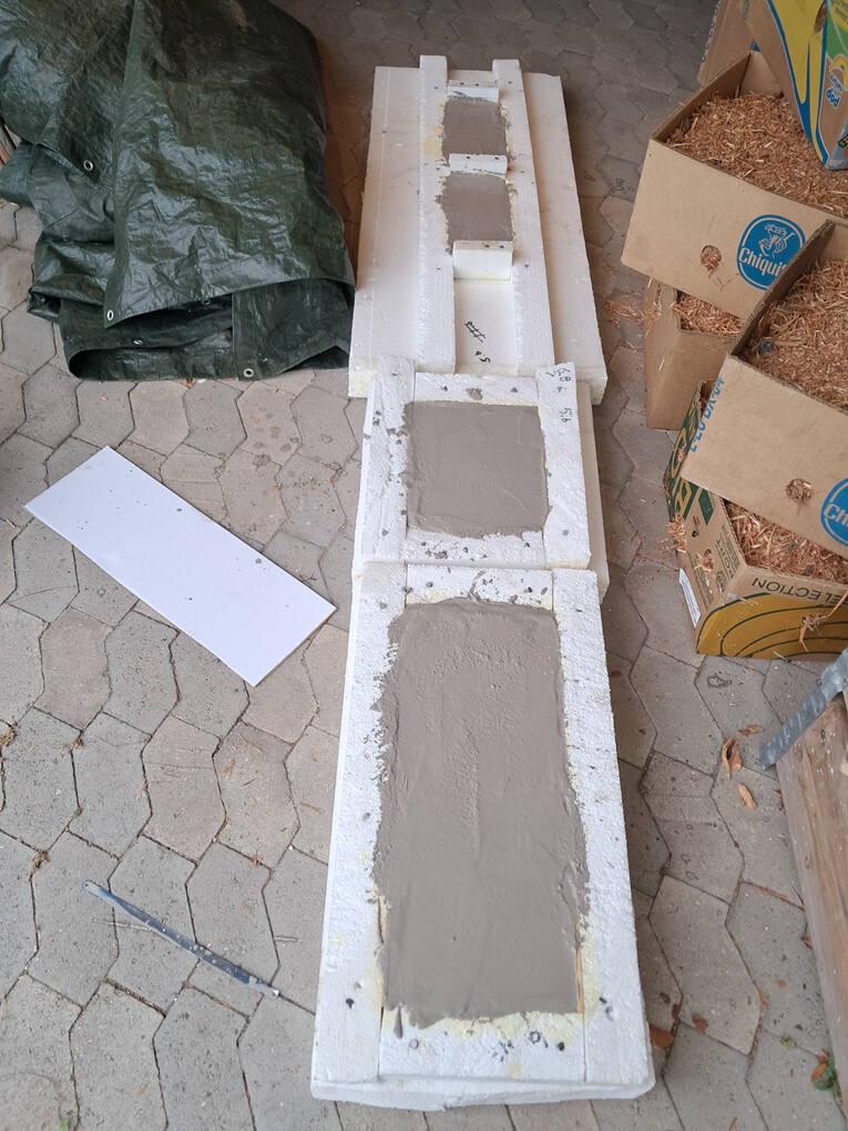

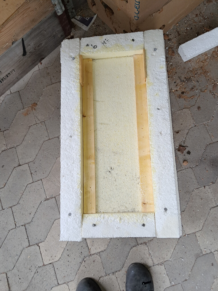

Är det keramik i den, men ingen kan vera mer än dig, normalt är det bränjärn på sidorna och inget i topp. Men som sagt så kan vara annorlunda i din spis. Vill bara visa lite hur jag gjorde med gjutningsformarna, hade 3 olika format.
  • Gjutningsform av trä och frigolit ligger på stengolv, del av fyra olika formar för projekt i diskussionsinlägget.

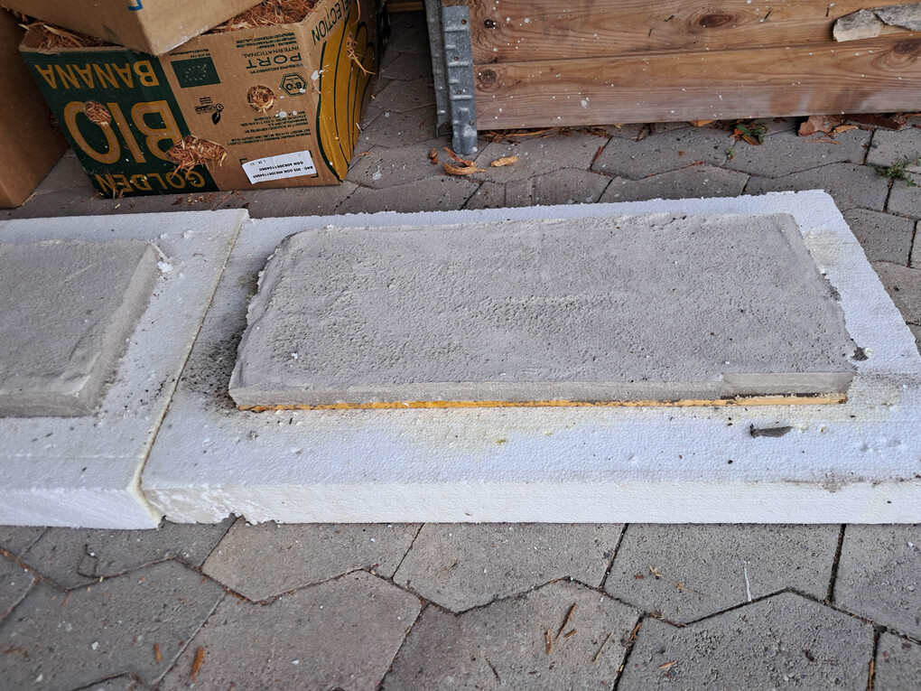

Ska vara lite mera bilder.
  • Vit skiva av byggmaterial med pensel och utskuren del.
  • Betongformar i frigolit på mark med gröna presenningar och kartonger i bakgrunden.
  • Betongplattor placerade på vita isoleringsskivor i ett förråd med kartonger och trävägg i bakgrunden.
Håller de bra, får de god livslängd?
Ingen aning om tiden dom håller, det får tiden framåt visa. Men det var ingen billig massa jag köpte. Kostade 1500 kr för 25 kg och det gick åt, och då gjöt jag en extra som är där eldhärden ligger på.
Fick köpa den genom Bastuspecialisten som är återförsäljare, för Höganäs keramik ( Calderik Nordic ) därav ett högt pris. Men jag är nöjd, det flöt ut bra i formen, fyllde på från mitten, så att det inte skulle bli en massa luft i massan. Samt gungade lite med en pinne och då kom en luft upp till ytan. Strök av jämns med frigoliten som hade rätt höjd för tjockleken.
