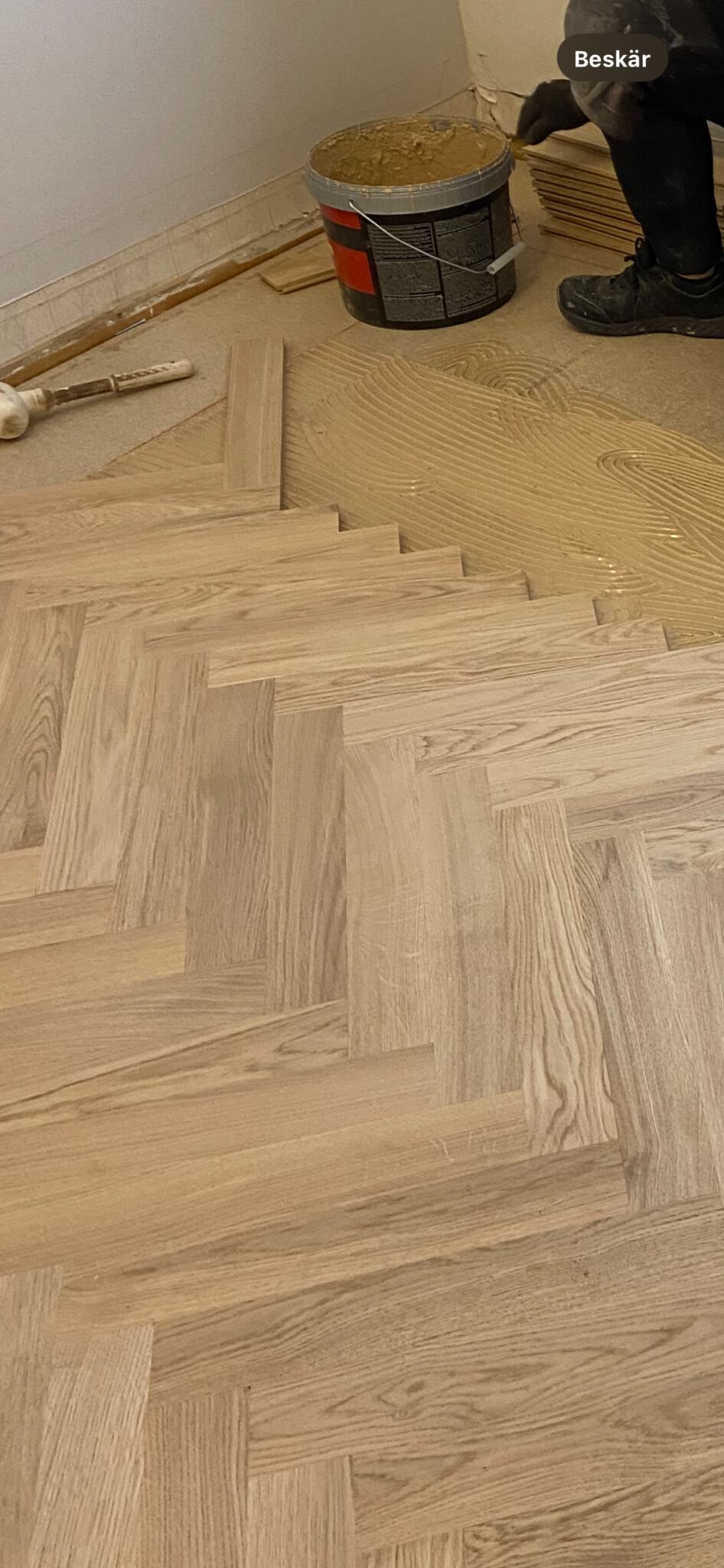

I december 2023 renoverade vi vårt hus. Vi slipade bland annat upp gammal fiskbensparkett i vardagsrummet. La in ny fiskben i två angränsade sovrum och slipade upp det ursprungliga plankgolvet i ett tredje sovrum.
I ett av sovrummen har golvet nu börjat lukta kemiskt. Lite ättikslikt eller någon rengöringsprodukt.
Vi har haft ocab här som säger att det luktar material. Kanske likt ny betong. Men inte att det är en farlig lukt. Vill också lägga till att de få identifierade träskyddsmedel i en utbyggnad från 1975 som vi nu åtgärdad. Det aktuella sovrummet är i den del av huset som byggdes 1945. Jag tycker inte att dessa två lukter liknar varandra.

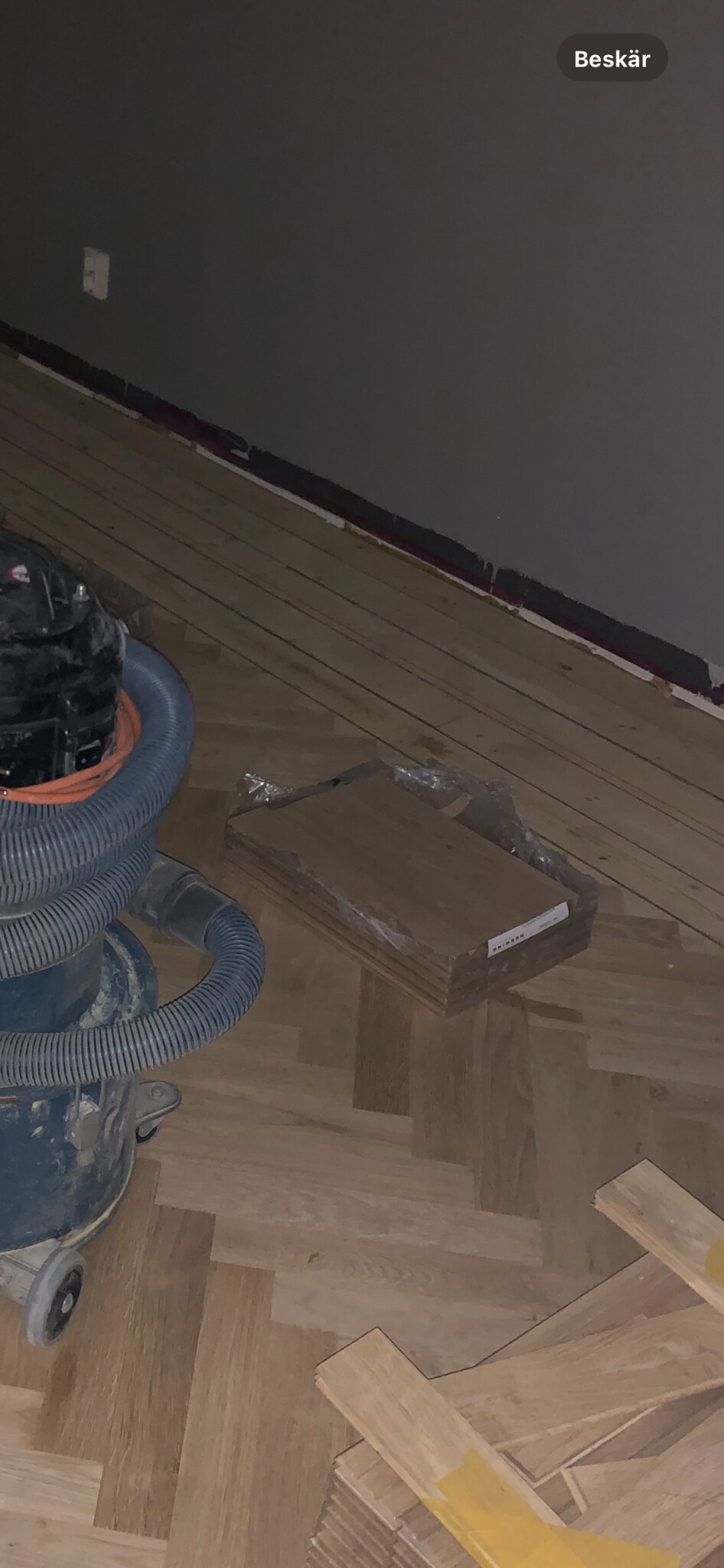

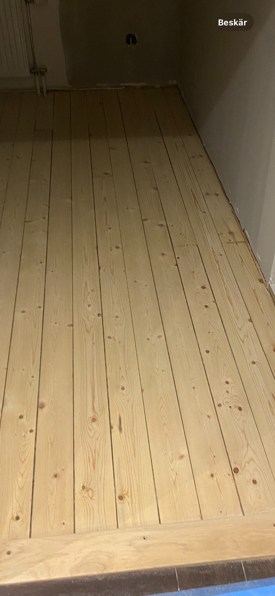

Främst känner jag lukten om exempelvis en kudde legat mot golvet ett tag. Doften i kudden försvinner snabbt. Och det luktar oftast inget i själva rummet, bara om jag luktar mot golvet. Detta rum som har ny parkett och luktar så är parketten lagd direkt på det ursprungliga brädgolvet (som slipades rent innan). Det andra sovrummet som har ny parkett ligger på typ masonit, osäker på vad det är (och luktar inget). Rummet där det gamla brädgolvet slipades luktar inget. Vardagsrummet med gammal uppslipad parkett luktar inget. Varför tror ni att det nya parkettgolvet luktar? Är det någon reaktion mot det gamla brädgolvet? Under detta rum ligger ett nyrenoverad gillestuga. Det är isolerat med spån. Vore otroligt om det var fukt i golvet. Bifogar lite bilder. En bild visar när parkettgolvet läggs på brädgolvet. En bild visar när parkettgolv läggs i rummet som inte luktar. Och en bild visar brädgolvet som vi behöll i ett sovrum = lika golv som under den parkett som luktar.
Tacksam för råd! Orolig för att det är farligt!

Har du kvar burken med lim? I så fall är det den lukten? Det kan ta lång tid för lösningsmedel i limmet att försvinna.
Allt lim luktar i burken och det stryks ut på golvet för att limma parkettgolvet, det tar tid för den lukten att försvinna (diffundera) genom trämatrialet och försvinna molekyl för molekyl.
Okej! Varför tror du att det luktar i bara ett av rummen som har nytt golv och inte i båda? Kan det ha med underlaget att göra?L Leif i Skåne skrev:
· Blekinge
· 12 410 inlägg
Kanske firman har använt olika lim. Första burken tog slut, sedan hade dom en annan burk. Kanske.
