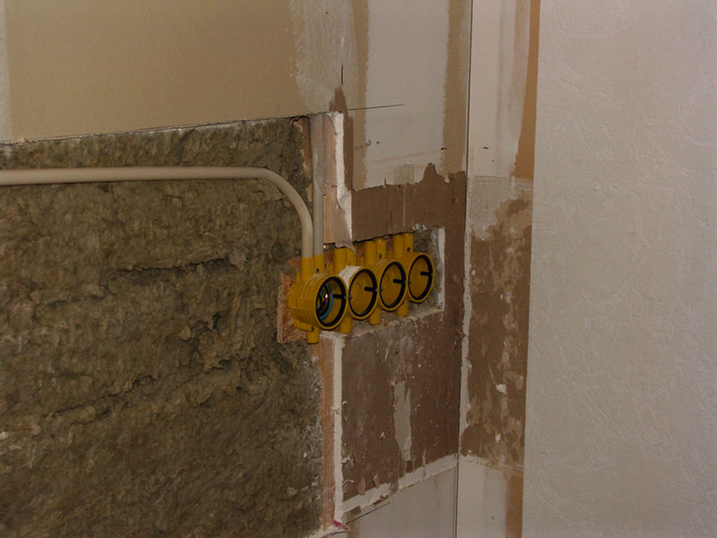

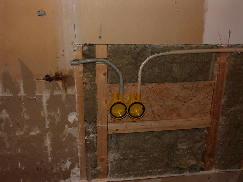

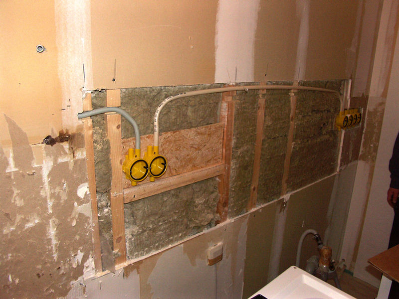

Går kabeln i ett rör går det antagligen att dra i nya kablar. Om det inte går får man bearbeta väggen lite extra och lägga i nya rör. Om du har en reglad vägg i trä kanske dessa bilder ger dig lite inspiration. I höstas totalrenoverade vi köket hos svärföräldrarna (precis som om man inte redan hade att göra ;) ) och där var det lämpligt att montera lite nya vägguttag:
Den gamla gipsskivan skars bort för att kunna dra rör och montera dosor. Vi tog bort en större bit eftersom den var skadad efter rivningen av kaklet.
Små urtag gjorde i reglarna för att försänka rör och dosor.

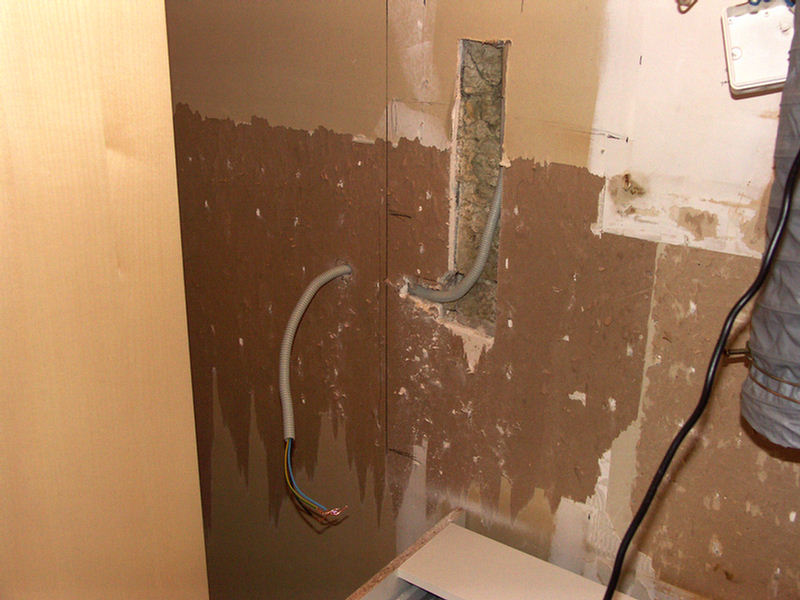

Flexslang för matning till micro och ugn.
Du behöver ju inte krångla på detta sättet, men kanske ser du att det inte behöver vara omöjligt även om du måste öppna väggen.

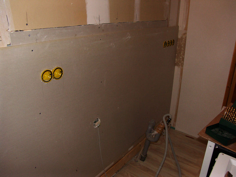

Avslutningsvis monterade vi tillbaka gips som ersatte det vi tog bort samt ytterligare ett lager för att få en fin yta att kakla på (till detta kan du tex använda renoveringsgips, 6mm).
