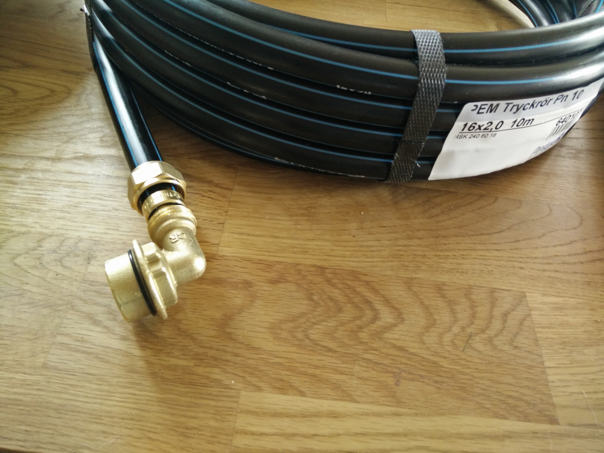

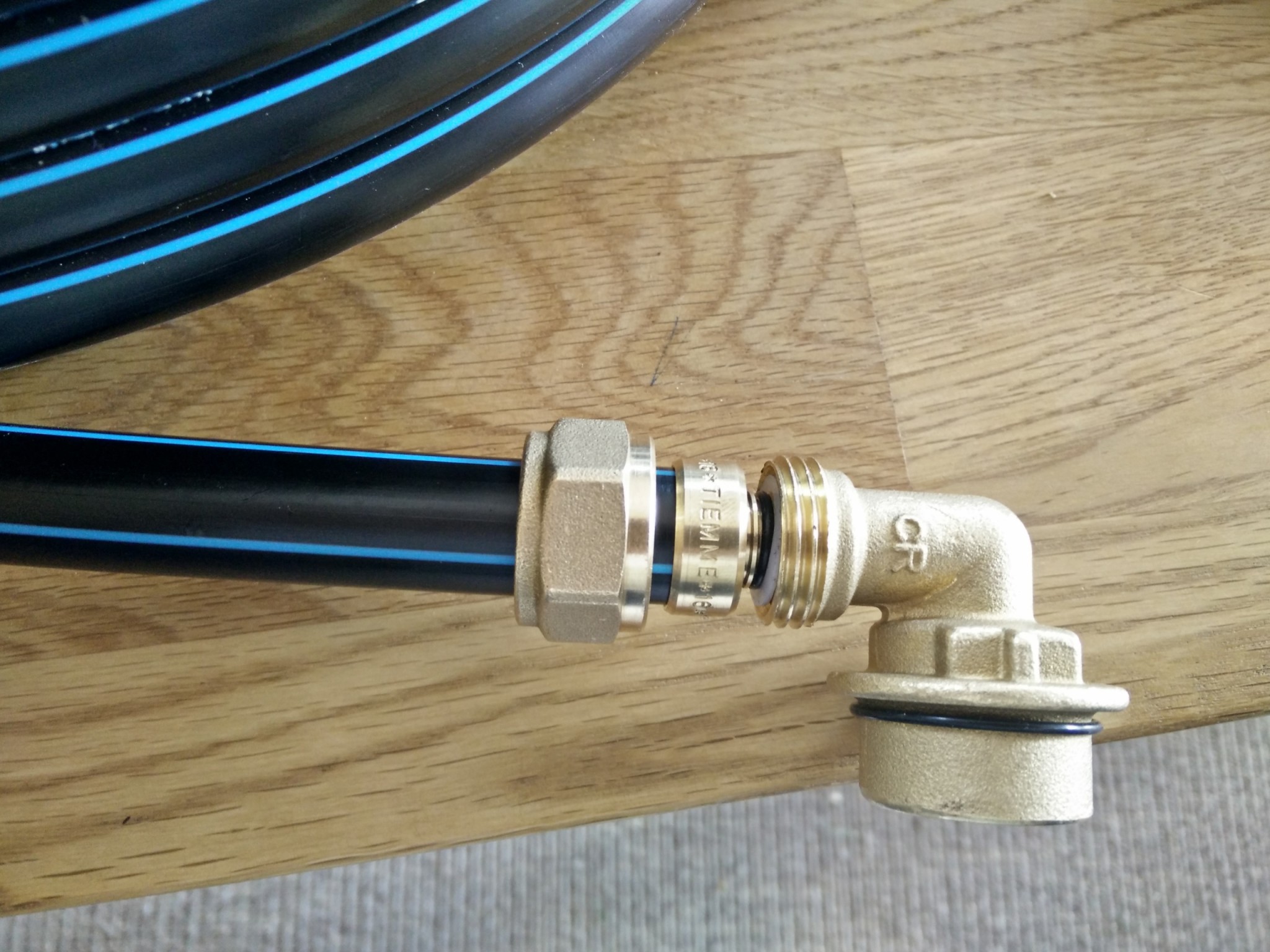

Tjenare inte direkt proffs på vatten, har kopplat in några blandare åsådär inget mer avancerat.. Behöver hjälp av er proffs därute! Försökte att få hjälp på Bauhaus men de verkade inte veta vad jag skulle ha. Tror ni att detta funkar?

Vet inte riktigt vad jag är ute efter, har monterat en http://www.lksystems.se/sv/LK-Syste.../Arkiv-Senaste-Nytt/LK-Vaggdosa-med-PressPex/ och behöver få fram vatten till de någon som vet vad jag behöver? Det är till en duschblandare i badrum.
Du behöver anslutningskopplingar passande din duschblandare.
http://www.lksystems.se/sv/LK-Syste...r/montage-med-vaggdosa/anslutningskopplingar/
M26 = 160cc blandare
G20 = 150cc blandare
