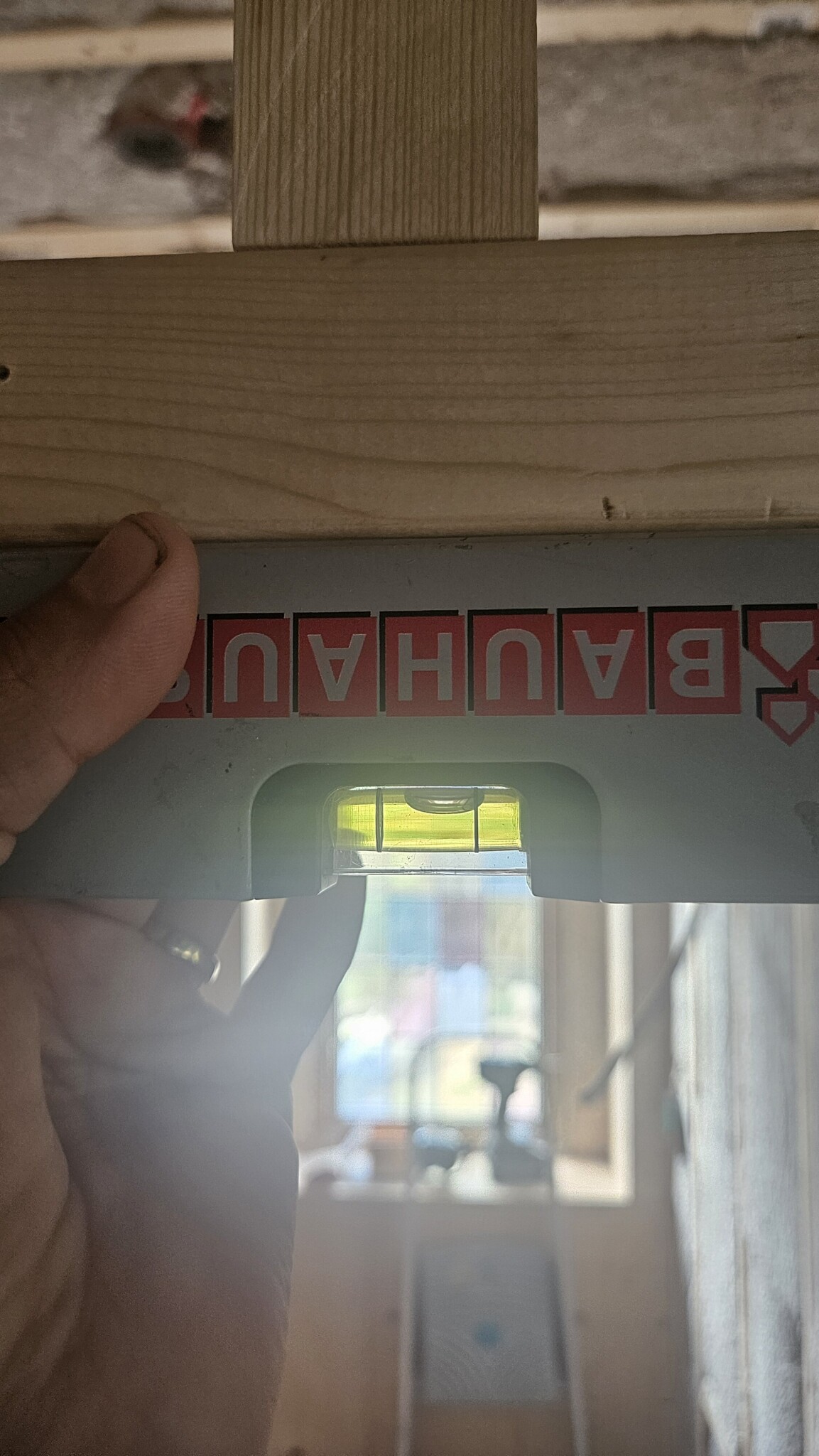

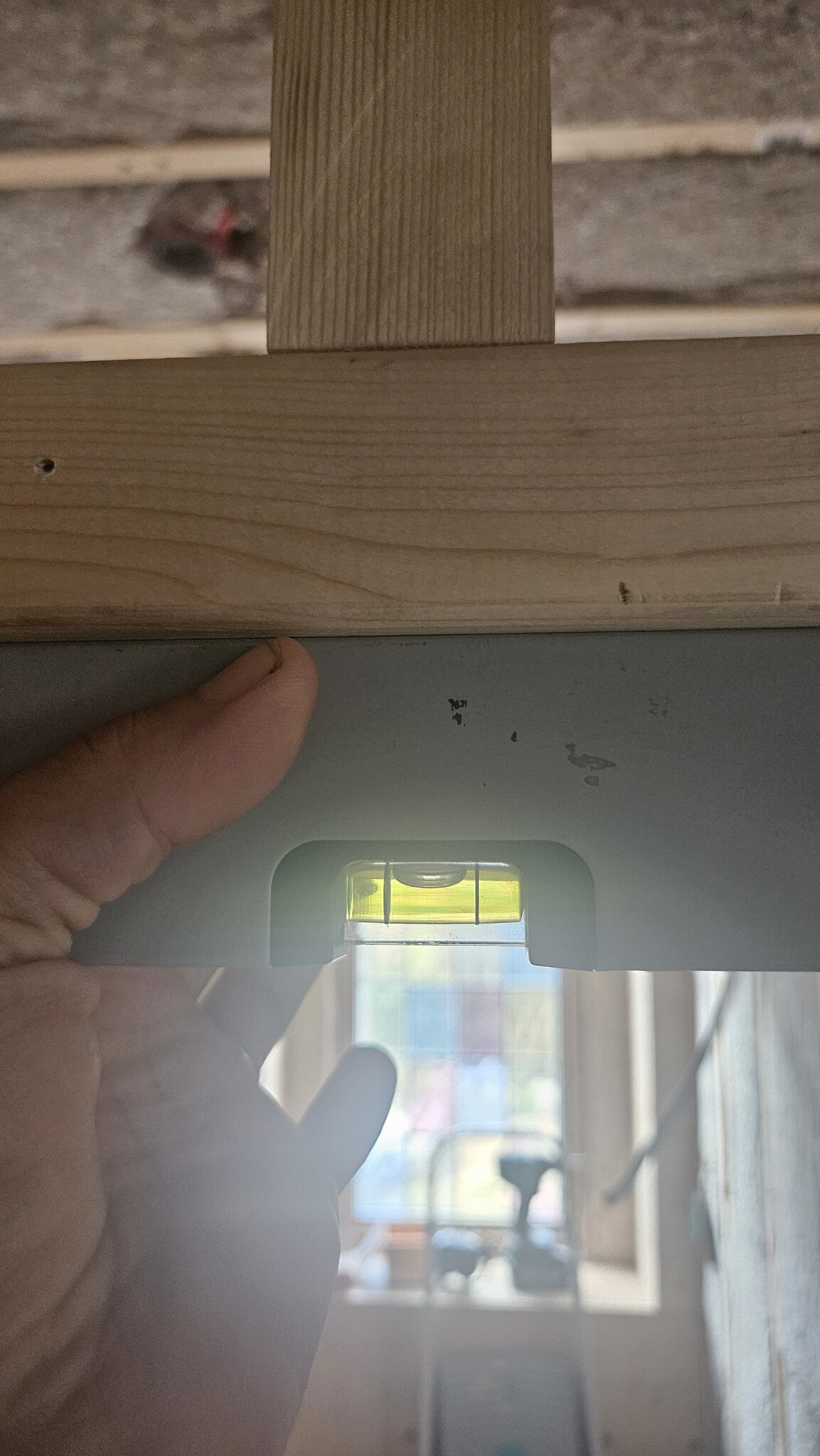

R r91 #1 Medlem · 122 inlägg 26 jul 2025 10:42 r91 Medlem 122 inlägg 26 jul 2025 10:42 #1 Gjorde två mätningar med vattenpasset på samma regel, roterade endast vattenpasset 180 grader. Är det verkligen så dålig kvalité? Inloggade ser högupplösta bilder Logga in Skapa konto Gratis och tar endast 30 sekunder Inloggade ser högupplösta bilder Logga in Skapa konto Gratis och tar endast 30 sekunder kashieda:s inlägg har markerats som bästa svar. #kvalite #vattenpass
Bästa svaret kashieda #2 Besserwisser · Örebro län · 6 511 inlägg 26 jul 2025 10:44 kashieda Besserwisser Örebro län 6 511 inlägg 26 jul 2025 10:44 #2 Libellerna bruka väl vara justerade för att ha rätt sida upp - nu har du vänt passet upp och ner.
