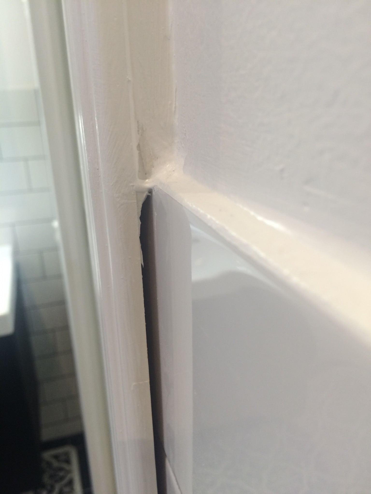

Jag håller på att renovera badrum. Vi har köpt totalentreprenad och murareb har även varit samordnare. Väggen är kaklad till hälften och ovan det målad. Det har varit riktigt mycket meck med nisher där vi fått ändra kakeltyp flera gånger för hantverkaren inte kunna sätta det snyggt. Vi har haft en jättebra dialog är ändå nöjda till större del med hans arbete.

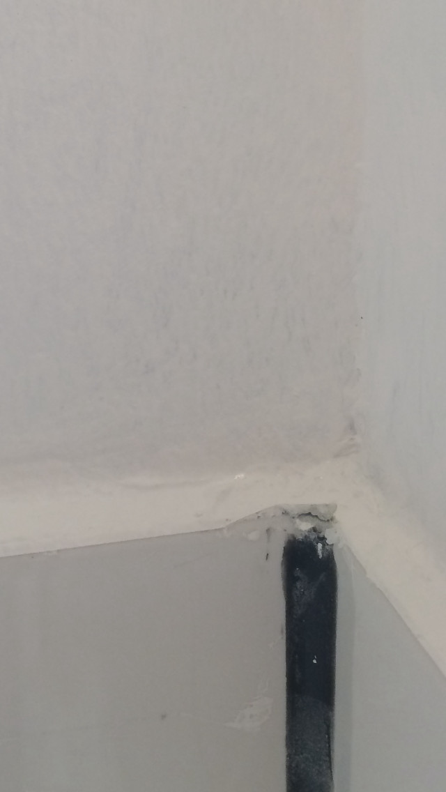

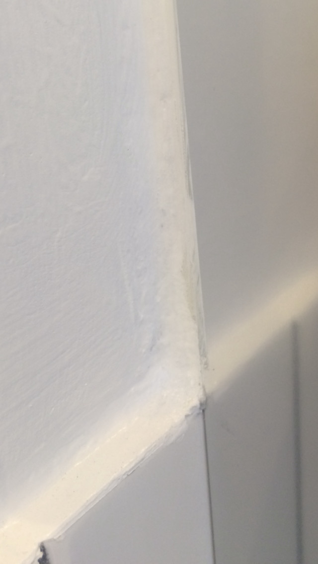

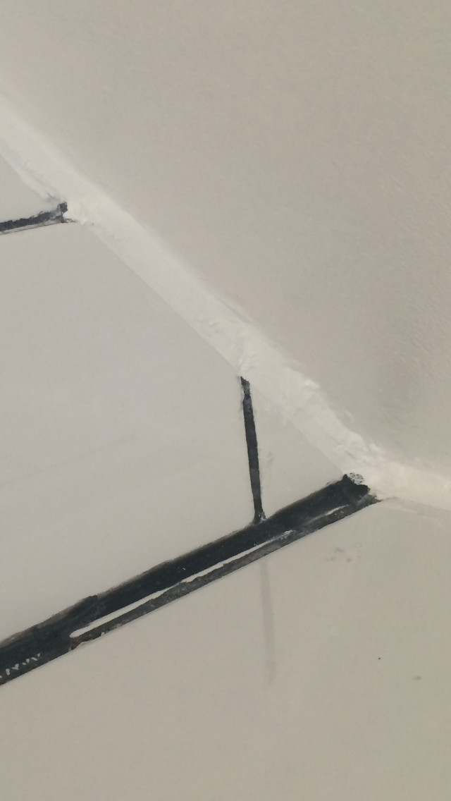

Målaren däremot har gjort ett kass jobb. Spacklat utan att slipa och sedan målat direkt på ojämn yta. Har varit tydlig med mina förväntningar och han höll själv med om att resultatet inte var bra. Han har nu gjort om jobbet och blev klar idag. Nedan är resultatet. Skulle du tycka detta var ok? Jag tycker detta är riktigt dåligt utfört och undrar vad jag kan göra nu?
Fogen ser rätt ojämn ut men våtrumsfärg blir rätt "grov" tyvärr. Svårt att säga från bilderna men skulle inte kalla det katastrof men visst ska ett proffs få det snyggare än det där!
