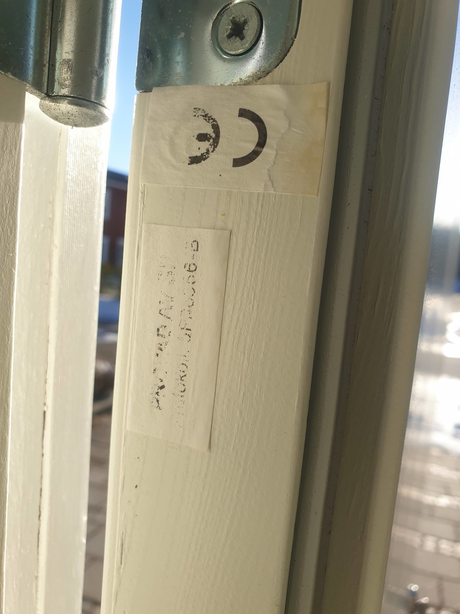

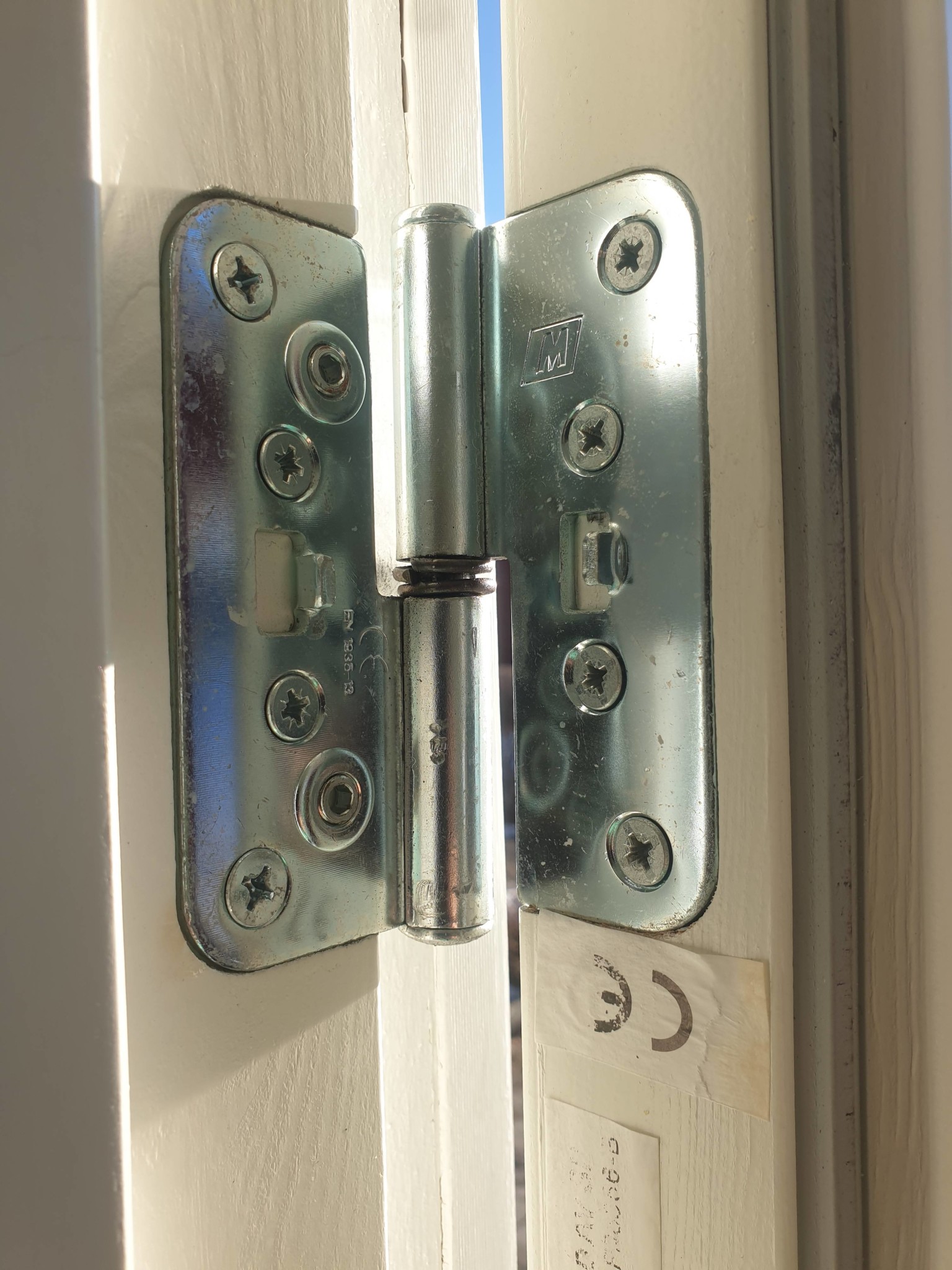

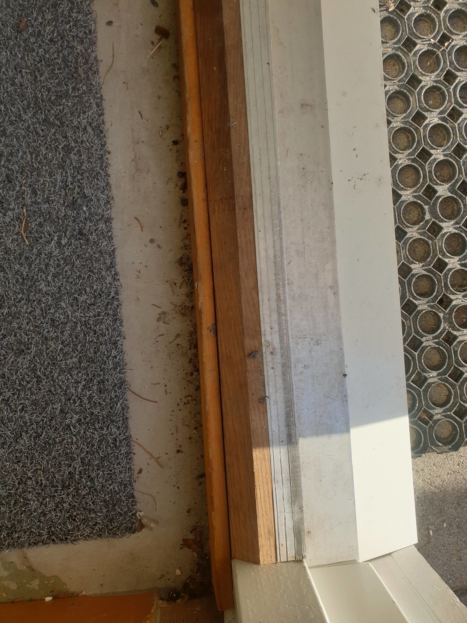

Har en ytterdörr som kärvar som jag inte lyckats få till. Trodde det skulle lösa sig med en karmskruv men blev ingen förbättring efter några försök. Ser ut som om hela dörren dragits ner och slits mot tröskeln.
Är det någon som vet hur jag fixar detta?
Se bilder och/eller video för demonstration.
https://youtube.com/shorts/V0x8nnqzoxA
Ytterdörr som inte stänger ordentligt med synligt ljusinsläpp längs ena kanten.
Ytterdörr och tröskel med synliga slitage där dörren slitits mot tröskeln, tecken på kärvar problem.
Detaljbild på en ytterdörrkant med tecken på slitage och en karmskruv.
Närbild på en ytterdörrs gångjärn försedd med karmskruvar mot en vit dörrkarm i solljus.

Har du testat knäcka gångjärnen?
Har tittat på ett sådant verktyg men ej inhandlat.
Tack för tipset, får köpa en gångjärnsriktare.

skruva tillbaka de 2 justerskruvarna och spänn de andra 4 skruven på översta gångjärnet

Ska testa, tack!
Jag hade samma problem, jag tog bort ena delen av det övre gångjärnet, satte fast det i ett skruvstäd och ändrade vinkeln med en hammare, det gick det också :-)

Inte riktigt säker på att jag förstår hur du menar men gissar att det är liknande tillvägagångssätt som med en gångjärnsriktare
